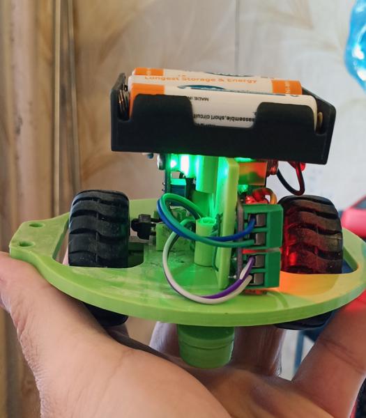

Короче говоря, изучил я его код-выложенный мной выше. Наворочено у него -по самое немогу. Да, всё круто и здорово. Но слишком круто. Нам не ракеты наводить :-).
У него 4 двигателя управляются- у меня 2. Ну и у него на freeRTOS. В целом,я ее понял. Но в деталях изучать ради одного случая-такое себе...
Убежден, что можно намного проще. В чем вижу минус, этого кода: робот становится "терминатором" которого не сбить ничем. Это плохо для моих целей (игра в хоккей-роботами). Почему: неинтересно. Все как влупили прямо -и хрен собъешь. Гораздо интересней, если робот в принципе едет прямо, но если его сбили или столкнули-едет прямо в другую сторону. Это гораздо интересней.
Сейчас еще раз снял показания с датчика-чтобы понимать его offset-ы. Попробую сам написать PID-регулятор, с учетом только поворота по Z (толчки и удары не учитываются-после удара робот поедет прямо "куда-то туда вбок". И это хорошо).
Согласен. Определение момента "толчка", "удара"-и что это именно был толчок/удар. И калибровка на их силу и т.д. и.т.п. Я вообще стал думать-не проще ли присобачить на каждое колесо по энкодеру-просто стабилизировать вращение колес и хрен с ним...
Из того, что есть под рукой- цифровые датчики Холла (много) и магнитики неодимовые. Штуки по 4 на колесо поставить. Да, это маленькое разрешение. Больше-лучше. Ну и ладно...будет вихляться туда-сюда, -но ехать... :-)))
Кстати, еще один вариант, который можно было бы применить (если не делать энкодер) - через каждые n миллисекунд - производить запись "начального положения". То есть не берем абсолют-который был в самом начале прямолинейного движения. А периодически пересчитываем этот абсолют. В этом случае, если произошел удар и существенное смещение-абсолютом будет считаться это новое положение. И робот не будет пытаться вернуться в "самое самое первое положение". А поедет прямо из текущего (в случайную сторону). Что и есть хорошо. Учитывая, что игровое поле маленькое- метра 3,5 в длину- то супер существенное накопление ошибки не должно происходить (при движении вперед, без воздействия ударов со стороны).
Мне кажется, Вы намечаете движение в направлении прямо противоположном требуемому: вместо того, чтобы запоминать и анализировать возмущающие воздействия, Вы предлагаете забывать первоначальные установки.
В общем, вроде синхронизировал колеса. Рассмотрел массу вариантов, - от магнитного энкодера на аналоговом датчике Холла, до оптического. Оптический оказался весьма даже неплох-фото приложил. Он выставлен точно таким образом-что "светит" инфракрасным лучом в гребенку колеса. Расстояние срабатывания настроено минимальное. Где то 5-6мм. Соответственно-есть гребенка-срабатывает. Провал между гребенками-нет. Датчик цифровой, всё "ну ащще четко и конкретно" :-))) Машинка-едет прямо.
То есть, функция срабатывает через раз(на каждое значение LOW). Машинке этого хватает для ровной езды. Пробовал ставить CHANGE-чтобы на любое изменение- энергопотребление выросло до небес и пошли глюки и отказы.
Но суть вопроса не в этом. В чем вопрос: как можно видеть выше, при возникновении прерывания-идет запуск функции sensor_impulse2
Вроде всё ок. Но есть момент, над которым ломаю голову: в составе этой функции sensor_impulse2 - есть Serial.println ("произошло прерывание, происходит всякое бла бла: " + blabla)
И вот этот вывод на экран -не срабатывает! Не могу понять, почему так...
Внутри прерывания не стоит выводить в сериал. Добавьте переменную - флаг и поднимайте его в прерывании. В основном цикле проверяйте - если поднят - опускайте и выводите сообщение.
А вот это сложнее, чем тупо всегда возвращаться на прямую. (если работать по IMU).
Сделать просто и проверенно и как было посоветовано еще месяц назад? Ну ты безумец.
Хотел как проще ;-)
Все-таки прикрепить плату акселерометра проще-чем городить 2 энкодера.
Одного не пойму что-то никак.
У меня к пинам датчиков подключены прерывания.
Выглядит так: attachInterrupt(SensorPin2, sensor_impulse2, LOW);
потому что вывод в сериал сам использует прерывания поэтому внутри другого прерывания не работает
