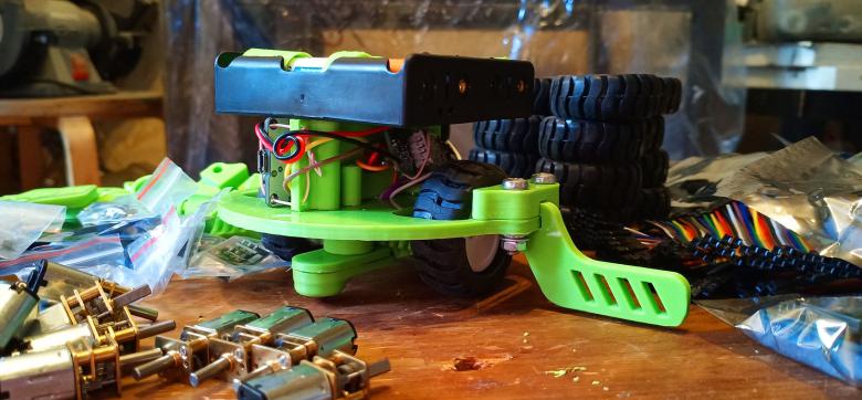

Сделал машинку а-ля танк. Думаю синхронизировать колеса. Как?
mu_ssina
Зарегистрирован: 30.08.2013
Всем доброго!
Вкратце в чем суть: собрал машинку а-ля танк (два ведущих колеса, радиус разворота отсутствует-может развернуться на месте на 360 градусов).
И вот в чем загвоздка: из-за разности изготовления двигателей-машинку сносит. Причем чем больше скорость-тем сильнее сносит в одну сторону, вплоть до разворота вокруг оси (на максимальной скорости).
Как думаю с этим бороться:

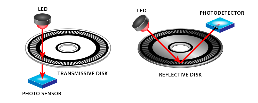

Вариант А(геморройный): установка энкодеров /или датчиков холла-на каждое колесо. И усреднять скорость через ШИМ: подгонять отстающее колесо или тормозить бегущее вперед. Вариант хороший-но геморный. Много всего надо собрать и наворотить.
Вариант Б: установка некого датчика ускорения просто на раму машинки. И уже по показателям датчика -регулировать обороты двигунов. Скажем пришла команда "вперед". А машинку сносит на 10 градусов влево. Значит корректируем скорости двигателей так, чтобы она ехала прямо. На мой взгляд-самый недурной вариант. Так как требует минимальных трудов по созданию физической части.
Вот такие "мюсли"....
Критикуем, соглашаемся и т.д. Любые идеи- приветствуются! :-)

P.S. забыл добавить-машинка будет ездить по практически идеальной ровной поверхности. Поэтому ускорением по Z можно пренебречь и задача упрощается (если ставить датчик на раму).
А если поставить 2 датчика на раму-около каждого колеса -то и вообще хорошо: мне кажется эта система будет выдавать корректирующие сигналы с достаточно приемлемой точностью. Идеала не надо- не в космос летим :-). Достаточно "более-менее ехать вперед". Это всё :-)

mu_ssina пишет:
Вот такой датчик, где то 20 импульсов на один оборот + простая программа автобаланса.
https://cdn.usdigital.com/assets/images/posts/optical-encoder-tech.png
