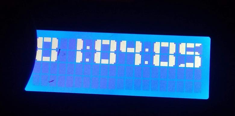

1. Вопрос в том, как правильно высчитать и минуты, секунды и миллисекунды.
2. А) на экран выводятся (должны) МИНУТЫ:СЕКУНДЫ:МИЛЛИСЕКУНДЫ
Б) смотрим А)
В)

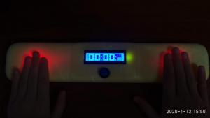

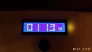

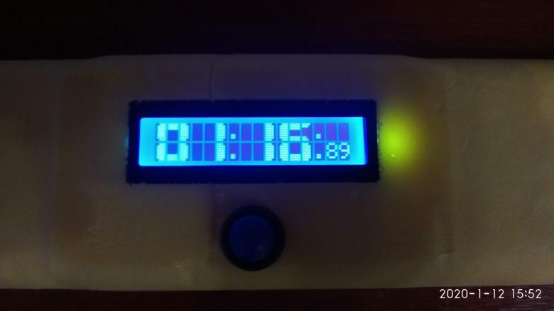

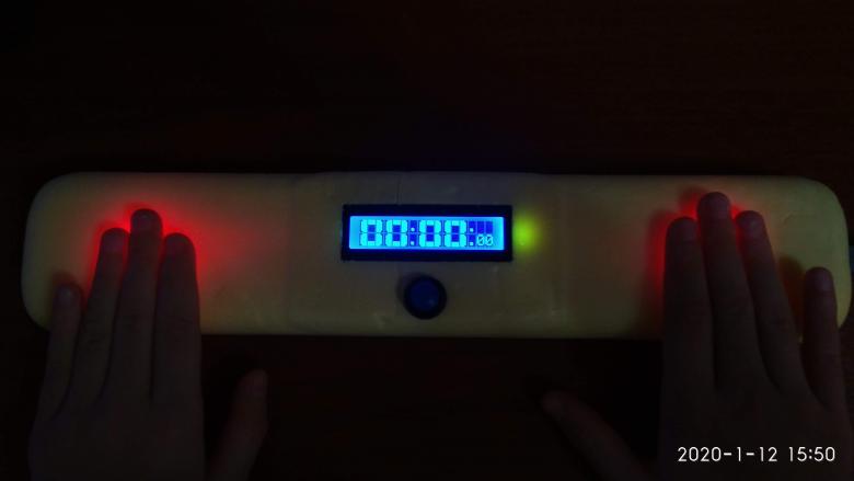

Вот что в итоге получилось. Правда пришлось переделать отображение миллисекунд, т.к. экран взял меньше.
(Ардуино Нано, две кнопки TTP223, одна без фиксации для сброса, LCD 1602. Корпус спроектировал и выпилил из экструдированного пенополистирола на станке с ЧПУ). Питается от сети.

вот и пришлось пожертвовать выводом секунд большого формата.

на экране 2004 используется только две строчки (нулевая и первая) и на 1602 тоже самое (нулевая и первая) - ничего не изменилось
