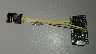

Вот кстати вид узла:
И вид всего в сборе:

И судя по фото вы подключаете питание на все одновременно - по этому ,если запрограммировали везде 5 минут ,то все начинают долбить эфир одновременно. На практике же, когда модули будут стоять на своих местах,то питание будет отдельно и синхронный запуск будет почти исключен. Можно уменьшить вероятность одновременного запуска поставив в setup случайную паузу.
Ещё возможны ошибки в работе из-за такой кучи одновременно подключенных модулей к одному источнику питания - необходимо ставить ёмкости..
Источник питания естевственно у всех будет свой. Это просто стенд для работы.

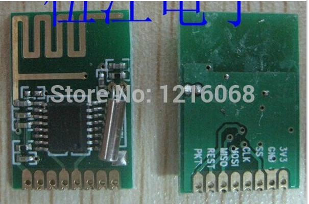

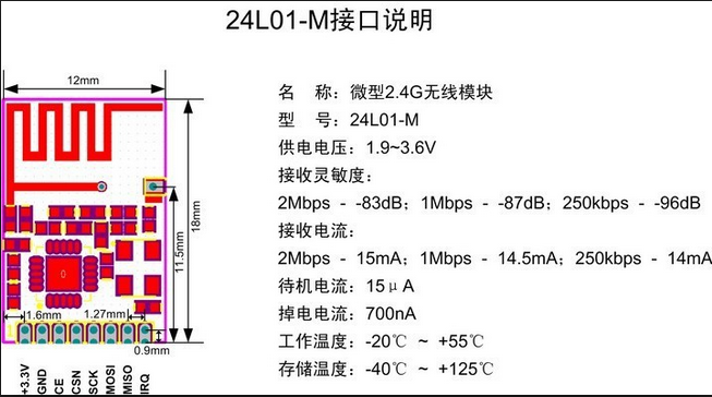

На счет дальности есть вариант использовать BK2423 - это аналог китайский NRF24L01. Цена чуть даже меньше ,а мощность больше..В ближайшее время буду испытывать их
да нет. nrf24lo1 как ни странно дешевле
http://ru.aliexpress.com/item/10PCS-HOT-LT8900-BK2423-Wireless-data-tran...
http://ru.aliexpress.com/item/Free-shipping-10pcs-lot-SMD-NRF24L01-wirel...
Я брал за $6.80 10 штук.. Пока успехов с радиомодулями нет ,похоже что китайцы собрали их из того что было и оно по этому не работает) Например стоят кварцы на 12мгц вместо 16 мгц по даташиту.. нет некоторых емкостей ,а так же не аккуратно распилено и спилены дорожки на краю платы на паре модулей. На одном модуле нет кварца.. Вобщем светит диспут с продавцем.
а я как решил что не буду брать такие модули. nrf дешевле и точно должно работать
Эти модули почти полные аналоги ло1(особой адаптации под них не требудется), но интересна разница в мощности ло1 - 0дб ,а эти модули 5дб..
блин у меня таже фигня. только продавался как nrf24l01 хотя выглядит один в один
продавец молчит пока
попытки запустить ни к чему хорошему не привели
есть сомнения в плане подключения
скорее всего не так как в оригинале
а так
http://ru.aliexpress.com/item/20PCS-HOT-LT8900-BK2423-Wireless-data-transimission-module-replacing-NRF24L01-CC2500-CC1101-NRF905/2038016119.html
только хз что делать с REST. но тут побаловаться можно с нужным рабочим уровнем
PKT скорее всего типа IRQ в оригинале

да и еще. кварц на 16 вроде. 6.000 читается более менее, а вот 1 вначале только обрывок
Да у меня на этих модулях все подписано, но запустить так и не смог -подозрение на брак(точнее хлам). Уже открыл диспут - не знаю чего выйдет.т.к. не уследил и продавец установил возрат в 0.. Ещё помучаю как время будет, ща пока занят с модулем ле1 с мозгами и конструктором для его готовой прошивки.
что у тебя написано? если ни одному варианту не соответствует выложи свое фото
у меня без подписей
Подписаны там выводы просто..
ну а что подписано?
ну а что подписано?
Ок , не забуду вечером если ,то фото выложу.
