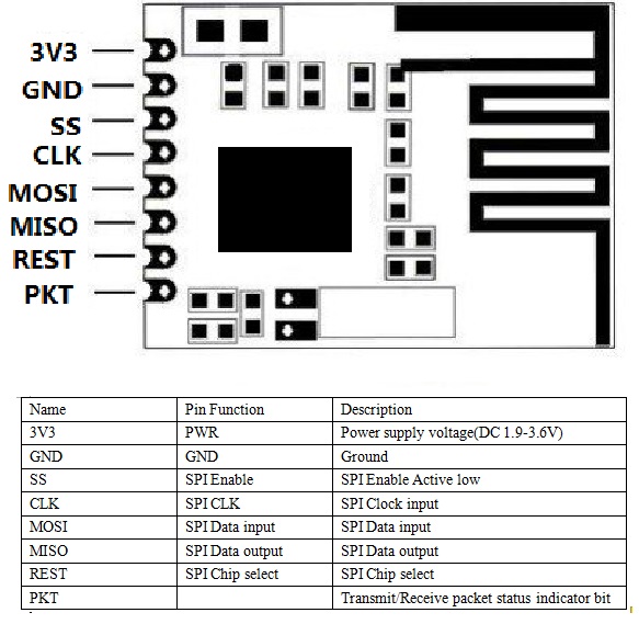

http://demo.homes-smart.ru/foto/SAM_3152.JPG )
спасибо. выходит как я и предполагал. распиновка не совпадает
ты как модуль запускал в плане пинов?
вот кстати нашел
соответственно получаем такие соотвтествия относительно стандартного модуля
SS - CE
REST - Csn
PKT - IRQ
Да по разному пробовал. Ну PKT только выявил что это выход прерывания и не использовал его
2 последние я бы посмотрел еще. Насколько помню там один пин дергался именно когда на передачу включается. Что и написано в последней чтрочкн таблицы.
ладно может еще раз завтра попробую. последняя картинка и твое фото меня убедили что это похоже на правду
пухлявый твои предположения?
А чего тут предполагать то. Плата 2 стороняя. Чип имеет datasheet. Смотри куда ноги идут и все.
да если бы так просто было))
аналог nrf но распиновка другая

LT8900 скорее всего))

Да они аналоги ло1 , хотя есть и доп настройки мощности.
я пробовал самое простое делать - это запись/чтение в регистры , ничего не вышло .
ага аналоги. но как запустить))
ты как что пытался? LT8900 или BK2423?
вот кстати картинка сравнение параметров
Пытался как BK2423.. Но проблема больше в том ,что в регистры радиомодуля ничего не получалось записать.
Например взять регистр RF_CH(0x05), где хранится номер канала и он доступен для записи и чтения..
У меня даже есть примеры и заголовочные файлы регистров именно для BK2423(там почти то же самое что и для ло1/ле1), но ничего не вышло.
Насколько я понял китайцев. Там нужно еще одну ногу зажимать для изменения регистров, а на этих модулях эта нога просто не разведена.

почти год прошел. и наконец нашел инфу по этим радиомодулям. пока не запускал
называются SE8R01
вот собственно что удалось по нему найти
https://yadi.sk/d/MEGe-vf6h96nL
люди запускали, вроде как работает
распиновка следующая
Насколько я помню они у меня не работали вообще, тупо даже чтение/запись регистров не работало..
ну вот и проверить)) даташит, примеры есть
