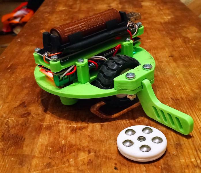

Всем доброго, друзья! Продолжаю долго и упорно пилить свою машинку радиоуправляемую (робо-хоккей).
В целом всё ок- но никак не могу сделать синхронизацию 2 колес-чтобы машинка ехала строго вперед.
Переписал код, отвечающий за синхронизацию - уже раз 100 наверное :-))). И когда уже совсем задолбался-пишу сюда...
В общем, суть такая: на каждом колесе стоит 12-ти сегментный энкодер и оптический цифровой датчик-который это дело считывает.
С какими трудностями столкнулся:
1) когда еще без попыток сихнронизации - просто сделал вывод на экран скоростей 2 двигателей - то стало видно, что скорость кардинально скачет на одном колесе и на соседних срабатываниях. Типичные прыжки  0-25-63-0 и т.д. То есть, система видит малейшие неточности в изготовлении колеса и даже малейшую "восьмерку" на нем.
Как боролся: брал 4 срабатывания- суммировал и делил на 4. В итоге получал некую среднюю скорость;
2) Много всего прочитал про прерывания и делал по разному:
вариант а): функция, вызываемая по прерыванию - только регистрирует время, когда оно произошло, а коррекция скорости происходит уже в главном методе loop (так рекомендуют делать);
вариант б): функция корректирует скорости двигателей - мне этот вариант кажется более простым и логичным- но с ним вылазит ошибка - система вываливается с ошибкой.
Пишет "Guru Meditation Error: Core  1 panic'ed (Coprocessor exception)"
Нашел примерно в суть этой ошибки- в том, что постоянно перезаписывается переменная и что то там с кучей.
Пробовал менять тип переменной, в которую пишется время (uint32_t)- на любой другой - не работает.
Короче говоря, по итогам всех мытарств- "поможайте чем можете" :-))))
P.S. корректировку скоростей веду по-умному, с помощью ПИД регулятора. Пытался применить известный GyverPID - но он у меня не завелся, по причине, что у меня Windows 7. А ему надо Windows 10 и более свежую Arduino IDE.
Вот сам код-вернее выжимки из него, относящиеся к вопросу):

mu_ssina
Зарегистрирован: 30.08.2013
Запостил и тут же увидел как минимум одну ошибку-у меня переменная времени заявлена как uint32_t  -а я кидаю ее на вход ПИД регулятора. А он принимает float. Может в этом глюк. Но это частности. Даже когда не глючит-никак не могу сделать синхронизацию колес почему то. Вроде тупая задача- но никак... :-)))
В строках 03-04 -в первом куске кода ошибка - там у меня обычно стояло
  volatile uint32_t lasttime1 = 0;
  volatile uint32_t lasttime2 = 0;
Один черт неправильно :-). Надо попробовать на float поменять.
P.S. забыл сказать -система построена на ESP32.

Всё-решил вопрос. Вопрос оказался даже не совсем в области алгоритмов: тупо перепутаны датчики крест-накрест в программе (мотор1 регулируем, ориентируясь на датчик2).
