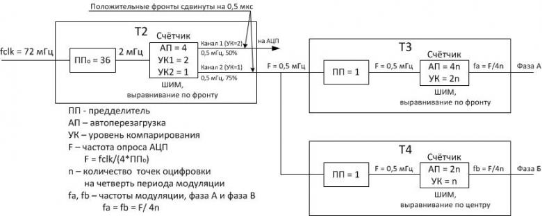

Взяв за основу варианты nik182 и mixail844 родил такую структуру. Её удобство в том, что, пользуясь всего двумя параметрами ППо и n, можно играться с частотой опроса и усреднением меняя их всего в двух местах программы.
Теперь её надо правильно вписать в Куб. Думается, что это не намного труднее, чем в квадрат. Хотя для меня всё едино. Львиную долю nik182 уже сделал. А мне всё ещё точить и точить саблю. Теперь вплотную надо разбираться с Atollic. Да и Си, можно сказать, с нуля.

Юрий48, c АЦП мне кажется вам стоит пересмотреть свои изначальные хотелки. Одним "взмахом пера", то бишь желанием ненароком не попасть на фронт меандра вы многократно усложнили себе задачу. А надо ли оно вам? Я бы просто программно "выбросил" подозрительный семпл, и делов-то. Пусть АЦП-шка строчит со своей комфортной скоростью и без привязки к таймерам. Потом разбирайте её буфер по какому-нибудь медианному алгоритму и усредняйте если надо. Думаю, что результат получится не хуже, чем тот, на который вы изначально рассчитывали..

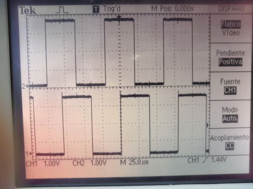

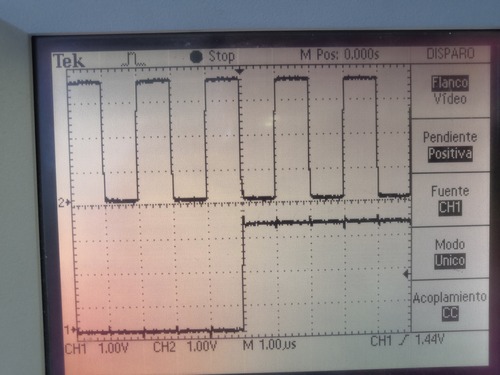

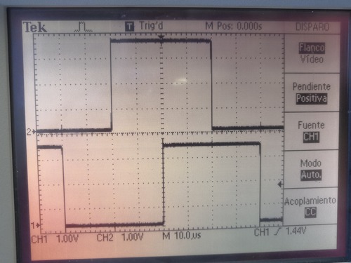

Собственно вторая версия. Оказалось что HAL не имеет возможности одновременного запуска таймеров. Команда поднятия канала таймера этот таймер и запускает. Пришлось использовать LL драйвера куба для таймера. И ещё засада оказалась с тем что центрированный PWM требует на один тик больше. Результат порадовал. LL драйвера это практически CMSIS обёрнутый в буквы. Местами даже удобнее STL. При этом генерится кубом.
И результат работы. Осцилограф двухлучевой, поэтому сначала два канала со сдвигом 90 градусов, потом соотношение старта АЦП - по восходящим фронтам - к фронту канала. На третьей фото видно что цифрует точно за 1мкс до и 1 мкс после фронта.
nik182, Спасибо огромное. Со второй картинкой не понятно. На вид это просто растянутая первая картинка и по этому не соответствует тому, что сказано в тексте. Третья картинка заставила меня задуматься. Я, когда в начале описывал задачу, представлял, что на фронт генератора не должен попадать цикл преобразования АЦП. Поэтому думал, что для гарантии запуск АЦП должен быть сдвинут не просто на 1 мкс, а на 0,5 мкс с тем что бы фронт генератора пришёлся не на отрицательный фронт запуска АЦП, а на середину низкого уровня. Если цикл преобразования АЦП больше 1 мкс, то замер этой точки исказится. Если равно, то тут трудно сказать что либо определённое, может, и не страшно. Сейчас как раз разбираюсь с АЦП и подсчётом времени преобразования. Ваше решение беру за основу, буду работать с ним и, если хватит терпения, то попробую перейти к варианту из поста №54, который мне очень по душе. Код программы вы выложили, за что ещё раз огромное спасибо. И, если вам не надоели "спасибо", то скинте ещё, пожалуйста, файл для Куба.
/* Includes ------------------------------------------------------------------*/ #include "main.h" #include "stm32f1xx_hal.h" #include "usb_device.h" /* USER CODE BEGIN Includes */ #include "stdbool.h" /* USER CODE END Includes */ /* Private variables ---------------------------------------------------------*/ ADC_HandleTypeDef hadc1; DMA_HandleTypeDef hdma_adc1; /* USER CODE BEGIN PV */ /* Private variables ---------------------------------------------------------*/ #define ADCCONVERTEDVALUES_BUFFER_SIZE ((uint32_t) 2000) __IO uint16_t aADCConvertedValues[ADCCONVERTEDVALUES_BUFFER_SIZE]; __IO uint32_t flRd; extern PCD_HandleTypeDef hpcd_USB_FS; #define APP_TX_DATA_SIZE 1000 extern uint8_t UserTxBufferFS[APP_TX_DATA_SIZE]; /* USER CODE END PV */ /* Private function prototypes -----------------------------------------------*/ void SystemClock_Config(void); static void MX_GPIO_Init(void); static void MX_DMA_Init(void); static void MX_TIM1_Init(void); static void MX_TIM2_Init(void); static void MX_TIM3_Init(void); static void MX_TIM4_Init(void); static void MX_ADC1_Init(void); /* USER CODE BEGIN PFP */ /* Private function prototypes -----------------------------------------------*/ /* USER CODE END PFP */ /* USER CODE BEGIN 0 */ /* USER CODE END 0 */ /** * @brief The application entry point. * * @retval None */ int main(void) { /* USER CODE BEGIN 1 */ /* USER CODE END 1 */ /* MCU Configuration----------------------------------------------------------*/ /* Reset of all peripherals, Initializes the Flash interface and the Systick. */ HAL_Init(); /* USER CODE BEGIN Init */ /* USER CODE END Init */ /* Configure the system clock */ SystemClock_Config(); /* USER CODE BEGIN SysInit */ /* USER CODE END SysInit */ /* Initialize all configured peripherals */ MX_GPIO_Init(); MX_DMA_Init(); MX_TIM1_Init(); MX_TIM2_Init(); MX_TIM3_Init(); MX_TIM4_Init(); MX_ADC1_Init(); MX_USB_DEVICE_Init(); /* USER CODE BEGIN 2 */ // USBD_CDC_SetTxBuffer(&hpcd_USB_FS, UserTxBuffer, 0); // USBD_CDC_SetRxBuffer(&hpcd_USB_FS, UserRxBuffer); if (HAL_ADC_Start_DMA(&hadc1, (uint32_t *)aADCConvertedValues, ADCCONVERTEDVALUES_BUFFER_SIZE ) != HAL_OK) { /* Start Error */ Error_Handler(); }; LL_TIM_CC_EnableChannel(TIM2, LL_TIM_CHANNEL_CH1); LL_TIM_CC_EnableChannel(TIM3, LL_TIM_CHANNEL_CH1); LL_TIM_CC_EnableChannel(TIM4, LL_TIM_CHANNEL_CH4); LL_TIM_EnableCounter(TIM1); /* USER CODE END 2 */ /* Infinite loop */ /* USER CODE BEGIN WHILE */ while (1) { if (flRd) { flRd=false; for (uint32_t i=0;i<2000;i++) { // sprintf(UserTxBufferFS,"%4d ,%4d\r\n\0",aADCConvertedValues[i][0],aADCConvertedValues[i][1]); // USBD_CDC_SetTxBuffer(&hpcd_USB_FS, UserTxBuffer, 12); // USBD_CDC_TransmitPacket(&hpcd_USB_FS); }; }; /* USER CODE END WHILE */ /* USER CODE BEGIN 3 */ } /* USER CODE END 3 */ } /** * @brief System Clock Configuration * @retval None */ void SystemClock_Config(void) { RCC_OscInitTypeDef RCC_OscInitStruct; RCC_ClkInitTypeDef RCC_ClkInitStruct; RCC_PeriphCLKInitTypeDef PeriphClkInit; /**Initializes the CPU, AHB and APB busses clocks */ RCC_OscInitStruct.OscillatorType = RCC_OSCILLATORTYPE_HSE; RCC_OscInitStruct.HSEState = RCC_HSE_ON; RCC_OscInitStruct.HSEPredivValue = RCC_HSE_PREDIV_DIV1; RCC_OscInitStruct.HSIState = RCC_HSI_ON; RCC_OscInitStruct.PLL.PLLState = RCC_PLL_ON; RCC_OscInitStruct.PLL.PLLSource = RCC_PLLSOURCE_HSE; RCC_OscInitStruct.PLL.PLLMUL = RCC_PLL_MUL9; if (HAL_RCC_OscConfig(&RCC_OscInitStruct) != HAL_OK) { _Error_Handler(__FILE__, __LINE__); } /**Initializes the CPU, AHB and APB busses clocks */ RCC_ClkInitStruct.ClockType = RCC_CLOCKTYPE_HCLK|RCC_CLOCKTYPE_SYSCLK |RCC_CLOCKTYPE_PCLK1|RCC_CLOCKTYPE_PCLK2; RCC_ClkInitStruct.SYSCLKSource = RCC_SYSCLKSOURCE_PLLCLK; RCC_ClkInitStruct.AHBCLKDivider = RCC_SYSCLK_DIV1; RCC_ClkInitStruct.APB1CLKDivider = RCC_HCLK_DIV2; RCC_ClkInitStruct.APB2CLKDivider = RCC_HCLK_DIV1; if (HAL_RCC_ClockConfig(&RCC_ClkInitStruct, FLASH_LATENCY_2) != HAL_OK) { _Error_Handler(__FILE__, __LINE__); } PeriphClkInit.PeriphClockSelection = RCC_PERIPHCLK_ADC|RCC_PERIPHCLK_USB; PeriphClkInit.AdcClockSelection = RCC_ADCPCLK2_DIV6; PeriphClkInit.UsbClockSelection = RCC_USBCLKSOURCE_PLL_DIV1_5; if (HAL_RCCEx_PeriphCLKConfig(&PeriphClkInit) != HAL_OK) { _Error_Handler(__FILE__, __LINE__); } /**Configure the Systick interrupt time */ HAL_SYSTICK_Config(HAL_RCC_GetHCLKFreq()/1000); /**Configure the Systick */ HAL_SYSTICK_CLKSourceConfig(SYSTICK_CLKSOURCE_HCLK); /* SysTick_IRQn interrupt configuration */ HAL_NVIC_SetPriority(SysTick_IRQn, 0, 0); } /* ADC1 init function */ static void MX_ADC1_Init(void) { ADC_ChannelConfTypeDef sConfig; /**Common config */ hadc1.Instance = ADC1; hadc1.Init.ScanConvMode = ADC_SCAN_DISABLE; hadc1.Init.ContinuousConvMode = DISABLE; hadc1.Init.DiscontinuousConvMode = DISABLE; hadc1.Init.ExternalTrigConv = ADC_EXTERNALTRIGCONV_T4_CC4; hadc1.Init.DataAlign = ADC_DATAALIGN_RIGHT; hadc1.Init.NbrOfConversion = 1; if (HAL_ADC_Init(&hadc1) != HAL_OK) { _Error_Handler(__FILE__, __LINE__); } /**Configure Regular Channel */ sConfig.Channel = ADC_CHANNEL_1; sConfig.Rank = ADC_REGULAR_RANK_1; sConfig.SamplingTime = ADC_SAMPLETIME_1CYCLE_5; if (HAL_ADC_ConfigChannel(&hadc1, &sConfig) != HAL_OK) { _Error_Handler(__FILE__, __LINE__); } } /* TIM1 init function */ static void MX_TIM1_Init(void) { LL_TIM_InitTypeDef TIM_InitStruct; /* Peripheral clock enable */ LL_APB2_GRP1_EnableClock(LL_APB2_GRP1_PERIPH_TIM1); TIM_InitStruct.Prescaler = 7199; TIM_InitStruct.CounterMode = LL_TIM_COUNTERMODE_UP; TIM_InitStruct.Autoreload = 9999; TIM_InitStruct.ClockDivision = LL_TIM_CLOCKDIVISION_DIV1; TIM_InitStruct.RepetitionCounter = 0; LL_TIM_Init(TIM1, &TIM_InitStruct); LL_TIM_DisableARRPreload(TIM1); LL_TIM_SetClockSource(TIM1, LL_TIM_CLOCKSOURCE_INTERNAL); LL_TIM_SetOnePulseMode(TIM1, LL_TIM_ONEPULSEMODE_SINGLE); LL_TIM_SetTriggerOutput(TIM1, LL_TIM_TRGO_UPDATE); LL_TIM_EnableMasterSlaveMode(TIM1); } /* TIM2 init function */ static void MX_TIM2_Init(void) { LL_TIM_InitTypeDef TIM_InitStruct; LL_TIM_OC_InitTypeDef TIM_OC_InitStruct; LL_GPIO_InitTypeDef GPIO_InitStruct; /* Peripheral clock enable */ LL_APB1_GRP1_EnableClock(LL_APB1_GRP1_PERIPH_TIM2); TIM_InitStruct.Prescaler = 71; TIM_InitStruct.CounterMode = LL_TIM_COUNTERMODE_UP; TIM_InitStruct.Autoreload = 79; TIM_InitStruct.ClockDivision = LL_TIM_CLOCKDIVISION_DIV1; LL_TIM_Init(TIM2, &TIM_InitStruct); LL_TIM_EnableARRPreload(TIM2); LL_TIM_SetClockSource(TIM2, LL_TIM_CLOCKSOURCE_INTERNAL); LL_TIM_OC_EnablePreload(TIM2, LL_TIM_CHANNEL_CH1); TIM_OC_InitStruct.OCMode = LL_TIM_OCMODE_PWM1; TIM_OC_InitStruct.OCState = LL_TIM_OCSTATE_DISABLE; TIM_OC_InitStruct.OCNState = LL_TIM_OCSTATE_DISABLE; TIM_OC_InitStruct.CompareValue = 40; TIM_OC_InitStruct.OCPolarity = LL_TIM_OCPOLARITY_HIGH; LL_TIM_OC_Init(TIM2, LL_TIM_CHANNEL_CH1, &TIM_OC_InitStruct); LL_TIM_OC_DisableFast(TIM2, LL_TIM_CHANNEL_CH1); LL_TIM_SetTriggerInput(TIM2, LL_TIM_TS_ITR0); LL_TIM_SetSlaveMode(TIM2, LL_TIM_SLAVEMODE_TRIGGER); LL_TIM_DisableIT_TRIG(TIM2); LL_TIM_DisableDMAReq_TRIG(TIM2); LL_TIM_SetTriggerOutput(TIM2, LL_TIM_TRGO_RESET); LL_TIM_DisableMasterSlaveMode(TIM2); /**TIM2 GPIO Configuration PA0-WKUP ------> TIM2_CH1 */ GPIO_InitStruct.Pin = LL_GPIO_PIN_0; GPIO_InitStruct.Mode = LL_GPIO_MODE_ALTERNATE; GPIO_InitStruct.Speed = LL_GPIO_SPEED_FREQ_HIGH; GPIO_InitStruct.OutputType = LL_GPIO_OUTPUT_PUSHPULL; LL_GPIO_Init(GPIOA, &GPIO_InitStruct); } /* TIM3 init function */ static void MX_TIM3_Init(void) { LL_TIM_InitTypeDef TIM_InitStruct; LL_TIM_OC_InitTypeDef TIM_OC_InitStruct; LL_GPIO_InitTypeDef GPIO_InitStruct; /* Peripheral clock enable */ LL_APB1_GRP1_EnableClock(LL_APB1_GRP1_PERIPH_TIM3); TIM_InitStruct.Prescaler = 35; TIM_InitStruct.CounterMode = LL_TIM_COUNTERMODE_CENTER_UP_DOWN; TIM_InitStruct.Autoreload = 80; TIM_InitStruct.ClockDivision = LL_TIM_CLOCKDIVISION_DIV1; LL_TIM_Init(TIM3, &TIM_InitStruct); LL_TIM_EnableARRPreload(TIM3); LL_TIM_SetClockSource(TIM3, LL_TIM_CLOCKSOURCE_INTERNAL); LL_TIM_OC_EnablePreload(TIM3, LL_TIM_CHANNEL_CH1); TIM_OC_InitStruct.OCMode = LL_TIM_OCMODE_PWM1; TIM_OC_InitStruct.OCState = LL_TIM_OCSTATE_DISABLE; TIM_OC_InitStruct.OCNState = LL_TIM_OCSTATE_DISABLE; TIM_OC_InitStruct.CompareValue = 40; TIM_OC_InitStruct.OCPolarity = LL_TIM_OCPOLARITY_HIGH; LL_TIM_OC_Init(TIM3, LL_TIM_CHANNEL_CH1, &TIM_OC_InitStruct); LL_TIM_OC_DisableFast(TIM3, LL_TIM_CHANNEL_CH1); LL_TIM_SetTriggerInput(TIM3, LL_TIM_TS_ITR0); LL_TIM_SetSlaveMode(TIM3, LL_TIM_SLAVEMODE_TRIGGER); LL_TIM_DisableIT_TRIG(TIM3); LL_TIM_DisableDMAReq_TRIG(TIM3); LL_TIM_SetTriggerOutput(TIM3, LL_TIM_TRGO_UPDATE); LL_TIM_DisableMasterSlaveMode(TIM3); /**TIM3 GPIO Configuration PA6 ------> TIM3_CH1 */ GPIO_InitStruct.Pin = LL_GPIO_PIN_6; GPIO_InitStruct.Mode = LL_GPIO_MODE_ALTERNATE; GPIO_InitStruct.Speed = LL_GPIO_SPEED_FREQ_HIGH; GPIO_InitStruct.OutputType = LL_GPIO_OUTPUT_PUSHPULL; LL_GPIO_Init(GPIOA, &GPIO_InitStruct); } /* TIM4 init function */ static void MX_TIM4_Init(void) { LL_TIM_InitTypeDef TIM_InitStruct; LL_TIM_OC_InitTypeDef TIM_OC_InitStruct; LL_GPIO_InitTypeDef GPIO_InitStruct; /* Peripheral clock enable */ LL_APB1_GRP1_EnableClock(LL_APB1_GRP1_PERIPH_TIM4); TIM_InitStruct.Prescaler = 17; TIM_InitStruct.CounterMode = LL_TIM_COUNTERMODE_UP; TIM_InitStruct.Autoreload = 7; TIM_InitStruct.ClockDivision = LL_TIM_CLOCKDIVISION_DIV1; LL_TIM_Init(TIM4, &TIM_InitStruct); LL_TIM_EnableARRPreload(TIM4); LL_TIM_SetClockSource(TIM4, LL_TIM_CLOCKSOURCE_INTERNAL); LL_TIM_OC_EnablePreload(TIM4, LL_TIM_CHANNEL_CH4); TIM_OC_InitStruct.OCMode = LL_TIM_OCMODE_PWM2; TIM_OC_InitStruct.OCState = LL_TIM_OCSTATE_DISABLE; TIM_OC_InitStruct.OCNState = LL_TIM_OCSTATE_DISABLE; TIM_OC_InitStruct.CompareValue = 4; TIM_OC_InitStruct.OCPolarity = LL_TIM_OCPOLARITY_HIGH; LL_TIM_OC_Init(TIM4, LL_TIM_CHANNEL_CH4, &TIM_OC_InitStruct); LL_TIM_OC_DisableFast(TIM4, LL_TIM_CHANNEL_CH4); LL_TIM_SetTriggerInput(TIM4, LL_TIM_TS_ITR0); LL_TIM_SetSlaveMode(TIM4, LL_TIM_SLAVEMODE_TRIGGER); LL_TIM_DisableIT_TRIG(TIM4); LL_TIM_DisableDMAReq_TRIG(TIM4); LL_TIM_SetTriggerOutput(TIM4, LL_TIM_TRGO_RESET); LL_TIM_DisableMasterSlaveMode(TIM4); /**TIM4 GPIO Configuration PB9 ------> TIM4_CH4 */ GPIO_InitStruct.Pin = LL_GPIO_PIN_9; GPIO_InitStruct.Mode = LL_GPIO_MODE_ALTERNATE; GPIO_InitStruct.Speed = LL_GPIO_SPEED_FREQ_HIGH; GPIO_InitStruct.OutputType = LL_GPIO_OUTPUT_PUSHPULL; LL_GPIO_Init(GPIOB, &GPIO_InitStruct); } /** * Enable DMA controller clock */ static void MX_DMA_Init(void) { /* DMA controller clock enable */ __HAL_RCC_DMA1_CLK_ENABLE(); /* DMA interrupt init */ /* DMA1_Channel1_IRQn interrupt configuration */ HAL_NVIC_SetPriority(DMA1_Channel1_IRQn, 0, 0); HAL_NVIC_EnableIRQ(DMA1_Channel1_IRQn); } /** Configure pins as * Analog * Input * Output * EVENT_OUT * EXTI */ static void MX_GPIO_Init(void) { /* GPIO Ports Clock Enable */ __HAL_RCC_GPIOD_CLK_ENABLE(); __HAL_RCC_GPIOA_CLK_ENABLE(); __HAL_RCC_GPIOB_CLK_ENABLE(); } /* USER CODE BEGIN 4 */ void HAL_ADC_ConvCpltCallback(ADC_HandleTypeDef *AdcHandle) { flRd=true; }И результат работы. Осцилограф двухлучевой, поэтому сначала два канала со сдвигом 90 градусов, потом соотношение старта АЦП - по восходящим фронтам - к фронту канала. На третьей фото видно что цифрует точно за 1мкс до и 1 мкс после фронта.
