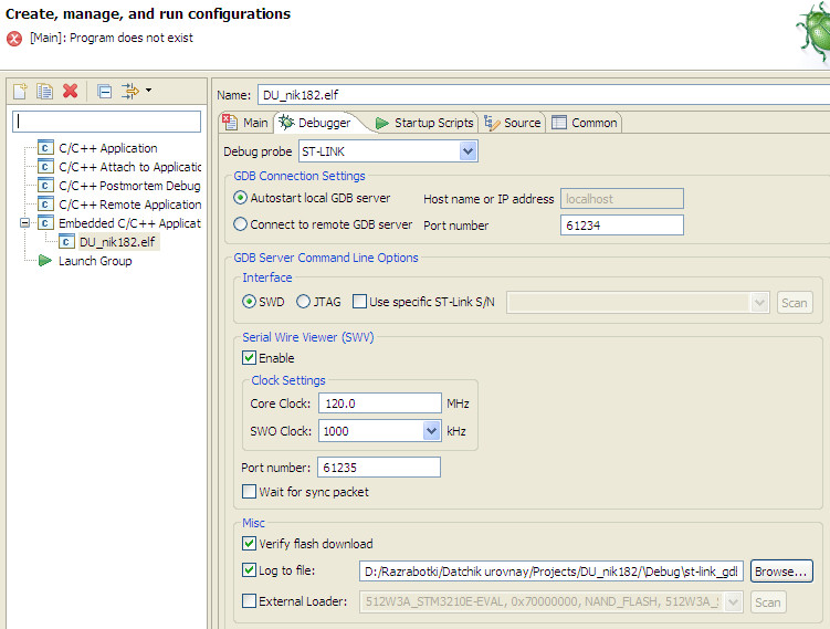

Как противно когда дело не идёт. Компилируется без ошибок. При запуске отладчика выдаётся сообщение
Есть файл DU_nik182.elf.launch, а DU_nik182.elf нет. Почему он не создаётся, что там в настройках надо сделать? Плюс ко всему развёртка у осцилографа не работает. Пол вечера счищал с него пыль, накопившуюся за 10 лет и вот такой подарок. Что то мерзко на душе - не пойти ли съесть буше.
У меня в папке debug появляется файл с расширением elf размером 391572 байта. Потом подключаем stlink c платой и нажимаем кнопку с изображением жука на панели инструментов. Начинается отладка.
Может он руские буквы в пути не любит? Попробуйте создать проект в папке имя и путь к которой будет чисто английскими буквами прописан. Больше посоветовать нечего. Всегда сразу работало, без плясок с бубном.
Спасибо. Да, кирилицу не любит, весь путь сделал латиницей и при запуске debug отработал без каких либо сообщений какой то процессинг, но и ничего не поменялось. PC13 как моргал так и моргает. Файла с elf не появилось, так что пляски прдолжаются. Просто какой то заколдун. А в какой момент появляется этот elf? А можно ли и как в среде Atollic понять видит ли он плату?

Спасибо за поддержку, а то совсем тоскливо. Никаких таких сообщений в конце не появляется и файлов то же. Мысль попробовать прошить через flush loader была, но файлов hex или bin не нашёл, теперь понятно почему. ST-LINK рабочий потому, что через ардуино всё проходит нормально. Где косяк ума не приложу. Сейчас попробую всё переустановить. Если дело так пойдёт дальше, то dimax будет прав, говоря, что "сомневаюсь что у вас что-то выйдет."
Переустановил Atollic, версия 9.2.0. Ситуация не много изменилась. При первом запусе Debug что то начало раскручиваться, куча быстро меняющейся информации. Потом резко прекратилось без каких либо сообщений и суммарной информации. После этого все дальнейшие попытки сразу же кончалсь как и раньше уже до боли знакомым сообщением, правда с чуть чуть другим текстом. Прилагаю лог.
!ENTRY org.eclipse.cdt.dsf.gdb 4 104 2018-12-06 18:19:09.093
!MESSAGE Program file does not exist
!STACK 0
java.io.FileNotFoundException: D:\Razrabotki\Datchik urovnay\Projects\Atollic\DU_nik182\Debug\DU_nik182.elf not found

Юрий48. стесняюсь спросить, а Вы "Make All" или "Rebuild All" перед Debug нажимаете?
Очень деликатно, я даже улыбнулся, хотя состояние такое, что удерживаю руку по чему ни будь не долбануть. Нажимаю. Всё просто бесит. Вот только что проект был без предупреждений. Снова открыл и там появились 2 предупреждения Invalid project path: Include path not found (DU_nik182\#undef __ARM_FEATURE_DSP). DU_nik182 pathentry Path Entry Problem. Не знаю, что делать.

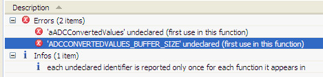

После нажатия кнопки молоток в нижнем окне идёт лог обработки. Нужен он, а не сообщения об ошибках.
Если дело в принципе, то вот
7:43:04 **** Incremental Build of configuration Debug for project DU_nik182 ****
Info: Internal Builder is used for build
arm-atollic-eabi-gcc -c -mthumb -mcpu=cortex-m3 -std=gnu11 -DUSE_FULL_LL_DRIVER -D__weak=__attribute__((weak)) -D__packed=__attribute__((__packed__)) -DUSE_HAL_DRIVER -DSTM32F103xB -I../Inc -I../Drivers/STM32F1xx_HAL_Driver/Inc -I../Drivers/STM32F1xx_HAL_Driver/Inc/Legacy -I../Middlewares/ST/STM32_USB_Device_Library/Core/Inc -I../Middlewares/ST/STM32_USB_Device_Library/Class/CDC/Inc -I../Drivers/CMSIS/Device/ST/STM32F1xx/Include -I../Drivers/CMSIS/Include -Os -ffunction-sections -fdata-sections -g -fstack-usage -Wall -specs=nano.specs -o Src\main.o ..\Src\main.c
..\Src\main.c: In function 'main':
..\Src\main.c:127:52: error: 'aADCConvertedValues' undeclared (first use in this function)
(uint32_t *)aADCConvertedValues,
..\Src\main.c:127:52: note: each undeclared identifier is reported only once for each function it appears in
..\Src\main.c:128:41: error: 'ADCCONVERTEDVALUES_BUFFER_SIZE' undeclared (first use in this function)
17:43:06 Build Finished (took 1s.828ms)
Но эта ошибка какая то странная, то её нет, а то появится.
Да, их не вставил. Сейчас исправил. Сам увидел сразу после ответа вам, но ничего не изменилось - сообщение при билденге как было так и осталось, а собирается без ошибок. В Кейле то я попробовал программу сразу из под Куба, без добавок.
Вставить. Сохранить проект. Rebuild all. Показать лог. Без вставок, просто из куба, ничего не заработает. Куб только инициализирует оборудование. Запуск и обработку надо писать руками. Строки 94-106 из #92.
Вставил, сохранил. Rebuild all такого нет, есть только Rebuild - молоток с чем то жёлтеньким. Нажимаю его, что то быстро пробегает и ничего нового не появляется - всё чисто. Ну, а debug, как всегда - с этим гадостным сообщением.

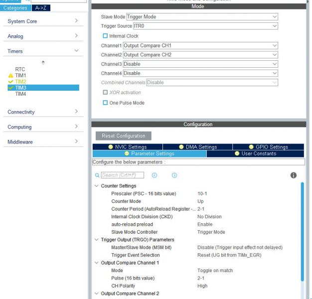

Сейчас начал пробовать вариант поста № 54. Только лишь генератор. Собралось в Keil-е без ошибок, но сигнала нет. Запуск такой.
/* USER CODE BEGIN 2 */
HAL_TIM_Base_Start(&htim2);
HAL_TIM_Base_Start(&htim3);
/* USER CODE END 2 */
При использования в этой части вашего кода, без АЦП. даёт две ошибки. Кубовский проект такой:
Вы стартуете таймеры, а надо стартовать канал. Типа HAL_TIM_PWM_Start(&htim2,TIM_CHANNEL_1); но при этом не будет 90 градусов, т.к. будет задержка старта между каналами.
nik182, спасибо. Хотел проверить свои возражения по поводу 90 градусов, но осцилограф опять не работает. А соображения такие. Возмём, скажем, таймер 3, он сейчас настроен просто на компарирование и тригерный выход. Счётчик то для обоих каналов один, поэтому сдвиг может зависить только от уровней компарирования. И, если я правильно понимаю, появление сигнала на выходе как раз и будет зависеть от момента старта. И поскольку сам выход тригерный, то в этом случае, при не удачном раскладе задержки включения каналов, один из выходов может просто стать инверсным - минус 90 градусов. Гадостный осцилограф. Написал и пришла такая мысль, что эти рассуждения справедливы только при условии , что автоперезапуск не зависит от момента включения каналов. Если моменты включения каналов как то влияют на старт самого счётчика, тогда да, фаза может получиться произвольной.
Включение канала это только выдача сигнала на ногу процессора. Все запрограмированные таймеры работают с момента установки в регистре бита EN. Это можно сделать аппаратно одновременно для нескольких таймеров и тогда они будут работать синхронно. Или программно, но тогда между таймерами будет задержка на время между двумя командами ,пишущими в EN единицы. Одной командой сразу в 2 таймера записать нельзя. Чем выше абстракция, тем больше задерка. На HAL это могут быть микросекунды. На СМSIS десятки наносекунд.
Все последние мои посты относятся к структуре поста № 54, где задействовано всего два таймера. Помимо этого она хороша тем, что не требует их синхронизации. Это я видел изначально и поэтому на заморачивался этим вопросом. Другое дело их надо как то запустить. Как мне представлялось, это выполняется командой HAL_TIM_Base_Start(&htim2);
HAL_TIM_PWM_Start(&htim2,TIM_CHANNEL_2);
Довольно быстро решил проблему и получил сигналы с таймера 2, те, которые и ожидались, что меня очень воодушевило. Но со следующим, подчинённым таймером 3, который должен тактироваться вторым каналом таймера 2, до сих пор вожусь с единственным результатом - сигналы хоть и квадратурные, но частотой 2 мГц. Откуда она берётся ума не приложу. Что не так настроено?
С сигналами генератора разобрался - всё как хотел. И даже оптимизировал структуру поста 54. В первом таймере достаточно одного канала. По завершении работы опишу всё обстоятельно. А сейчас хочу получить совет. Есть желание оперативно поиграться значениями предделителей, уровней компарирования и значениями перезапуска. Пока вижу такой путь. Для этих значений создать переменные и из дебагера их менять, а в программе отслеживать их изменение. И, если оно есть, то инициализировать соответствующую команду. Например, если меняю значение предделителя, то запускается команда htim2.Init.Prescaler = Prescaler2;. В этой связи вопросы:

Если это тот лог, что на картинке, то он не создаётся, как и остальные перечисленные вами файлы в Debug. Может, что то связано с Host ом.
Вы добились вида True studio как в #39 ?
Да.

A как же строчки 17 и 18 изкода #92?
глюк сервера. Повтор.
Осцил задышал, но сигнала не видно.
