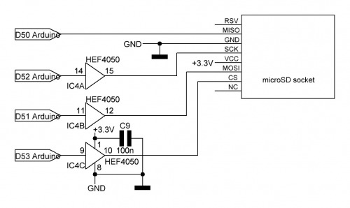

Господа, ну может кто-нибудь тогда подскажет как подключить хотя бы SD карту на программный SPI?
Проблема решилась подключением SD к SPI через буфер HEF4050, а nRF24L01+ напрямую к выходам SPI на ардуино.
Как я и писал, есть не правильные модули, как раз вам такой и попался, но как вы уже поняли эту железячную проблему можно исправить.
А для того что бы радиомодуль NRF24 работал на softSPI я использую библиотеки https://github.com/TMRh20 и https://github.com/greiman/DigitalIO. Естественно строчку #define SOFTSPI надо раскомменить.
Для того что бы SD Card работал на softSPI нужно в Sd2Card.cpp закомментировать //#define USE_SPI_LIB
а в Sd2Card.h: закомментировать //#define USE_SPI_LIB и раскомментировать #define MEGA_SOFT_SPI 1

Я использовал обычную библиотеку, просто добавил буфер и все заработало. А так да, у меня отдельная папка под каждый проект на ардуине с библиотеками под него. Т.к. пару раз было что библиотека с одного сайт аработает, а с другого нет. Ищи свищи ее потом.
Подскажите пожалуйста, такой буфер подойдёт?
