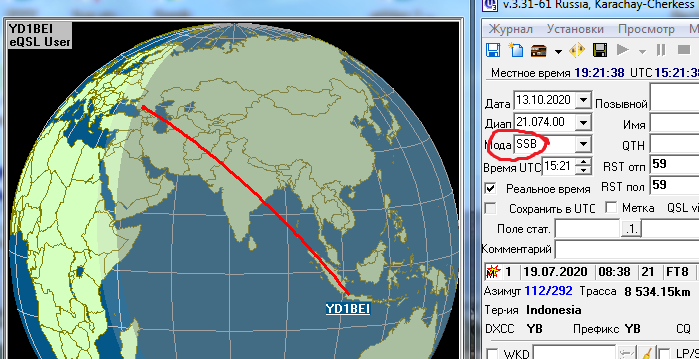

ua6em
ua6em аватар
Зарегистрирован: 17.08.2016
Так, есть баг в определении MODE, думаю, как в железе реализовать, чтобы отлаживаться
Start... резет ардуины
 Freq   = 18.08
 Power  = 0
 Split  = ON
 HSWR   = NO
 PTT    = OFF
 S-Metr    = 4
 DISCRIM   = OFF
 DCS/CTCSS = OFF
 AF/SQL    = OFF
 Mode = CW
 Freq   = 18.08
 Power  = 0
 Split  = ON
 HSWR   = NO
 PTT    = OFF
 S-Metr    = 4
 DISCRIM   = OFF
 DCS/CTCSS = OFF
 AF/SQL    = OFF
 Mode = CW
 Freq   = 0.00   резет трансивера
 Power  = 0
 Split  = ON
 HSWR   = NO
 PTT    = OFF
 S-Metr    = 4
 DISCRIM   = OFF
 DCS/CTCSS = OFF
 AF/SQL    = OFF
 Mode = LSB
 Freq   = 18.08 частоту принял нормально
 Power  = 0
 Split  = ON
 HSWR   = NO
 PTT    = OFF
 S-Metr    = 4
 DISCRIM   = OFF
 DCS/CTCSS = OFF
 AF/SQL    = OFF
 Mode = LSB  - режим остался прежний
 Freq   = 18.08
 Power  = 0
 Split  = ON
