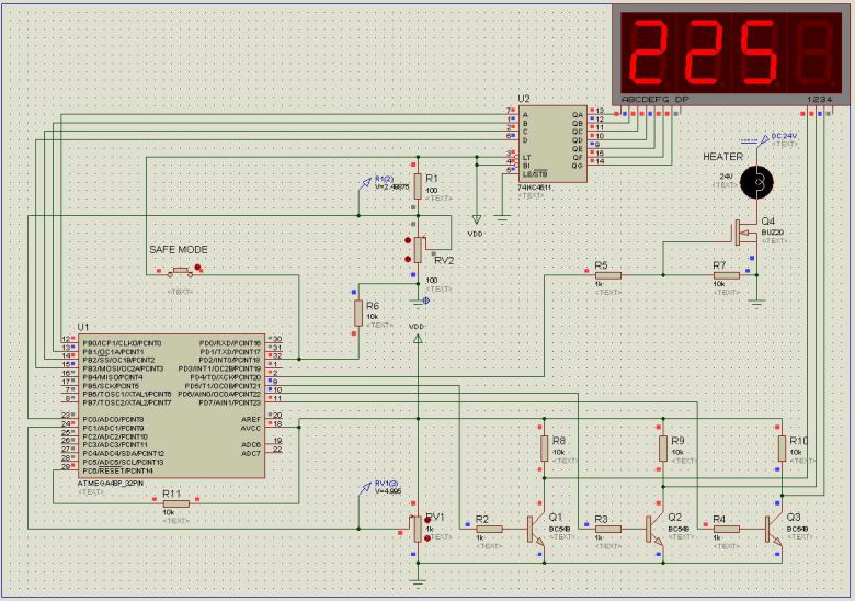

jeka_tm Для начала просто светодиод зажеч, ногу аппаратного прерывания например подтянуть к + и в ручную ее замкнуть на -. Я перед железной версией симулировал в Протеусе, только там приходилось вачдог отключать или выставлять самые большие тайминги.
Вот тут проект положил целиком, подержу пару дней.
Да, этот проект до конца так и не доделал, вернее испытал только на макетке, нужно плату рисовать, да травить, ждет своего часа, нет времени пока. А тот код, что приводил ранее из рабочего проекта, давно и без сбоев работающий в железе, но схему я не рисовал на него, там все просто, все в голове. Могу бросить и проект, но без схемы он будет бесполезен.

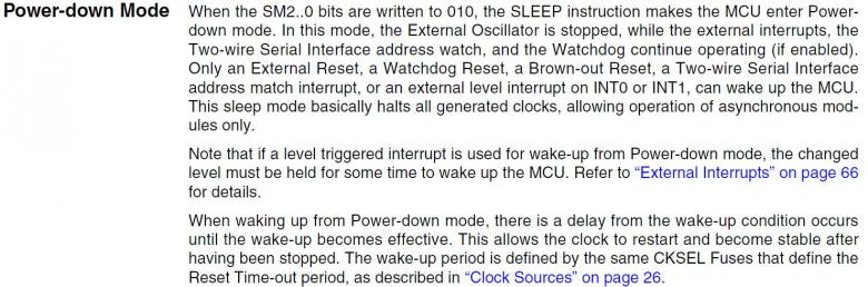

Из глубокого сна возможно разбудить только внешним прерыванием, для Atmega8 INT0 (PD2 - 4 нога МК в DIP корпусе) и INT1 (PD3- 5 нога МК в DIP корпусе).
у меня на 2 ноге smd, PD3, это INT1
В этом корпусе TQFP - INT1(PD3 - 1 нога), а INT0(PD2 - 32 нога).
да 1 нога. да работало все без сна. включалось переливание по прерыванию. посмотри первый код
может сама мега8 просыпаться должна как то иначе
вечером попробую убрать все. только тест сна
Посмотрел, все верно вроде, в библиотеке Sleep.h заглянул и там все хорошо вроде, поддержка Atmega8 есть, нужные биты в регистр MCUCR должны устанавливаться. Нужно отлаживать, какой то проверочный код ввести, может многократно успевает срабатывать и только уснув, сразу просыпается. Я у себя с фронтами игрался, нормально запустил в своем случае с attachInterrupt(0, wakeon, LOW);
Там есть тонкости по обработке фронтов и количеству срабатываний.
На Atmega8 не пробовал, но с 48 и 328 в TQFP корпусах все работает замечательно.
