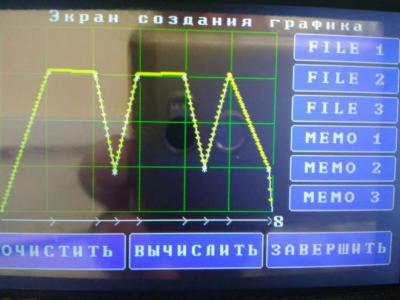

Короче, нужна помощь зала. Граф - выходи на сцену, помнится, у тебя там профильное по математике, а у мну мозжечка не хватает.
Короче, есть вот такой вот девайс:
Тыкаем в экран, ставим 8 опорных точек, рисуется график белыми линиями. По тыку на кнопку "ВЫЧИСЛИТЬ" - при помощи эквидистант расставляются промежуточные опорные точки, их нужно 200 штук, они рисуются жёлтым. На этом этапе - всё норм, как видно.
Теперь вводные: из всего этого надо получить список интервалов для таймера, в условных единицах (в нашем случае - микросекунды, но это не суть). По оси X у нас - общее время, за которое должен отработать этот график, обозначим его T. По осу Y у нас - относительная ширина интервала, причём чем выше (к верхнему краю экрана) располагается точка на графике, тем интервал между импульсами должен быть короче.
Очевидно, что у нас есть общее время, и относительный размах времени интервала по Y, назовём его deltaY.
Задача: заставить всю эту херобору правильно просчитаться. Как это сделать весовыми долями по одной оси - я более-менее в курсе, применительно оси X - берём промежуток между двумя точками deltaX, и делим его на T, получаем относительный вес интервала в диапазоне [0,1]. Суммируем эти веса, получаем общее кол-во весов weightSumX. Отсюда средневзвешенный вес по оси X = T/weightSumX.
То же самое по Y: берём Y-координату опорной точки, и делим её на deltaY - получаем вес ширины интервала по Y. Если точка по Y самая высокая - это тупо минимальный интервал, константа.
Далее - собственно затык: нам надо, чтобы сумма величин всех рассчитанных интервалов была равна Т (с хорошим приближением), и учитывался вес по Y, наряду с весом по X.
Вопрос: как? Чувствую, истина где-то рядом, но математику в универе - прогуливал, цуко.
З.Ы. Для удобства понимания можно оперировать круглыми величинами, например: 10 опорных точек, распределены равномерно, общее время работы T - 10 секунд, первая точка - максимальная ширина импульса, вторая точка - 50% ширины импульса, третья - минимальный импульс, четвёрная - 50% ширины импульса, пятая - максимальный импульс, и т.п. (ну то есть - изображенная на картинке "пила").
Признателен за пинок в нужном направлении, ибо сейчас рассчитывается какая-то дичь :(

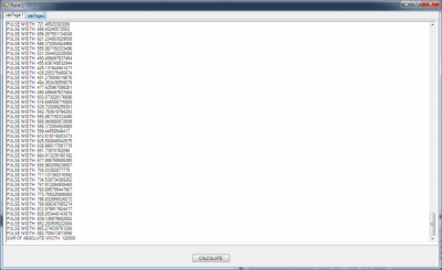

Потому что вместо постепенного уменьшения величины импульса на первых точках графика приведённой выше "пилы" - получаем вот это:
Pulse width: 692
Pulse width: 883
Pulse width: 670
Pulse width: 863
Pulse width: 651
Pulse width: 841
Pulse width: 631
Pulse width: 822
Pulse width: 609
Видно, что через один интервал уменьшается, а должно - последовательно. И да, я знаю, что так суммировать веса - это дичь. Вопрос - как правильно ;)

Короче - это эмуляция работы энкодера: чем круче график вверх - тем энкодер крутится быстрее, и задержка между импульсами меньше. Чем круче вниз - тем, соответственно, медленнее крутится энкодер.

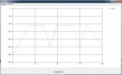

А может, Дим, ты переусложняешь?
Вот смотри - по оси у тебя время последовательности, по Y - длительность импульса. По моему эти величины не связаны никак.
В момент времени Xn выставляешь длительность таймера, соответвующий точке Yn и все

b707 пишет:
Да может и переусложняю, хз. Но вопрос-то в том, что у нас нет известной величины длительности импульса, есть только константа минимальной длительности импульса. Сумма времён всех импульсов должна уложиться во время работы системы.
Подскажи пж, где я реально переусложняю, что-то я совсем уже мозг завернул. Допустим, мы вычислили средневзвешенное время импульса по X, предварительно просчитав веса всех отрезков по X. Очевидно, что из этого можно легко вычислить требуемую ширину импульса в нужной точке, чтобы сумма этих времён соответствовала общему времени работы. Но тут нет места весу импульса по Y, или я его не вижу. А оно должно там быть, ведь чем точка по Y выше - тем относительная ширина импульса должна быть меньше, при условии совпадения суммы всех времён импульсов с общим временем работы системы.
Да сто пудов переусложняю, понять бы, где.

Собственно, что-то похожее уже получилось. Взял все точки нарисованного графика, тупо вбил их в наскоро написанную на C# приложуху, написал расчёт длительности задержки перед каждым импульсом, и построил потом по ним график. Виды графиков - совпадают, что и нужно было. Импульсов - сколько нужно на всё время работы. Осталось проверить на железе.
Скрины:
Всем большое спасибо за участие.

Я всё прекрасно понимаю ;) Графики - совпадают, по величинам импульсов видно, как меняется скорость, ускорение на определённом участке - наблюдается. Если участок с ускорением будет занимать немного больше времени (от общего времени работы системы) - то это не сильная беда, тут главное - общая картина изменения скорости по времени. Главное пока, что основные критерии соблюдены - общее количество импульсов, общее время работы системы, и картина изменения скорости по времени.
Дальше - будем проверять на железе, всё ли правильно рассчитывается. Пока я - не вижу ошибки, если предложите свой вариант - буду только рад. Все вводные - изложены выше, если что вдруг я невнятно объяснил - постараюсь донести ещё раз.
З.Ы. Это, по сути - просто проверочный инструмент, реальные графики будут сниматься с реальной системы, и записываться как эталонные, уже на другой железяке. Эта же железяка, которая эмулирует работу системы - просто для того, чтобы проверить правильность отработки рабочей железки. Так что прямо супер-пупер точность, а также сглаженность графиков - там не особо тарахтела ;)
Да, так движки большие проверяют на разрушение подшипника - дают частоту, снимают график и сравнивают картинки - если не совпадают, то подшипник под замену.
