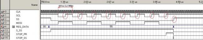

Уважаемые знатоки-ардуинщики! Просьба не ругать, не бить за столь возможно неверно изложенный текст. Собственно, имеются плата Arduino Due, плата с FPGA Cyclone II. С Ардуино никогда не работал, из железа опыт только с ПЛИС, ну и старые наши дубовые логические микросхемы. Вот, необходимо наладить между двумя платами интерфейс SPI. Мастером выступает ПЛИСина, слэйв - Ардуино.Задействованы ввего три вывода: SCL, SS, MOSI. Выбор устройства: активный низкий уровень SS, по спаду клока выставляю бит данных из регисра, по фронту RISING - Адруино должна читать бит на проводе MOSI. В посылке 8 бит, 8 клоков, младшим битом вперед.
Почитав в общем мануал-подсказку из коробки с Ардуино и изучив режимы выводов у платы, по логике, я пин MOSI определил как INPUT, SCL и SS - проинициализировал как attachInterrupt.
В результате сопряжения ПЛИС правильно формирует импульсы, осцилограф и светодиоды это показали =), а вот чёто Ардуино не сработало по прерываниям и в отладчике в мониторе творилось такооооое, принт печатал всякую ересь, только не данные. Что я делаю не так, направьте мну в нужное русло? И да, я пока еще не дошёл до изучения библиотеки SPI для Ардуино... хотелось пока просто реализовать чисто логику устройства на пинах по прерываниям, так сказать первая тестовая программа по ловле клоков =). Заранее спасибо!

Всем спасибо за подсказки! Особенно навели мысли про уровни на линиях... Но вот я балда, не учёл одного, что питались платы то от разных источников. Нужно было либо земли объединить, либо от одного источника питать и земля была бы общая, что я и сделал - от адаптера запитал все две платы =). Всё работает!
Функция read_bit() - ага, я сначала думал там в ней прописать вот это:
но прочитал, что по прерыванию функции должны быть короткие, быстро выполнимые, поэтому решил просто завести булевский флажок в теле функции, а в цикле loop() опрашивать и сбрасывать его, и выполнять сдвиг и чтение с MOSI =).
Единственный момент... я хотел выдавать на шину MOSI данные с частотой 2,5 Мгц, а что-то как-то не получается: биты не успевают защёлкиваться в Ардуине то, выводятся нули, т. е., срабатывает нарастающий фронт от SS, а клоки не успевают. В итоге методом проб установил частоту SCL с ПЛИС 150 кГц примерно, что не есть хорошо. Но данные защёлкиваются и в мониторе принтуются =).
Вы используете довольно медленную функцию digitalRead(), которая на Due выполняется примерно 1.2 мкс. Если считать, что между фронтом CLK и чтением должно проходить не более четверти периода, то целый период оказывается порядка 5 мкс, т.е. максимальная частота SPI ограничена значением примерно в 200 кГц. Ни о каких 2.5 МГц здесь речь не идет. Естественно, это все при условии, что чтение происходит в прерывании, а не в loop().
В общем, переносите чтение в прерывание, само чтение осуществляйте не digitalRead(), а гораздо более быстрой командой чтения из порта, данные заносите не bitWrite(), а нормальными битовыми операциями, а флаг готовности выставляйте только после того, как байт принят целиком. А вообще - лучше для принятых данных организовать кольцевой буфер, иначе в тот момент, пока Вы выводите что-то в Serial либо управляете другой периферией, можете пропустить целую кучу символов.
