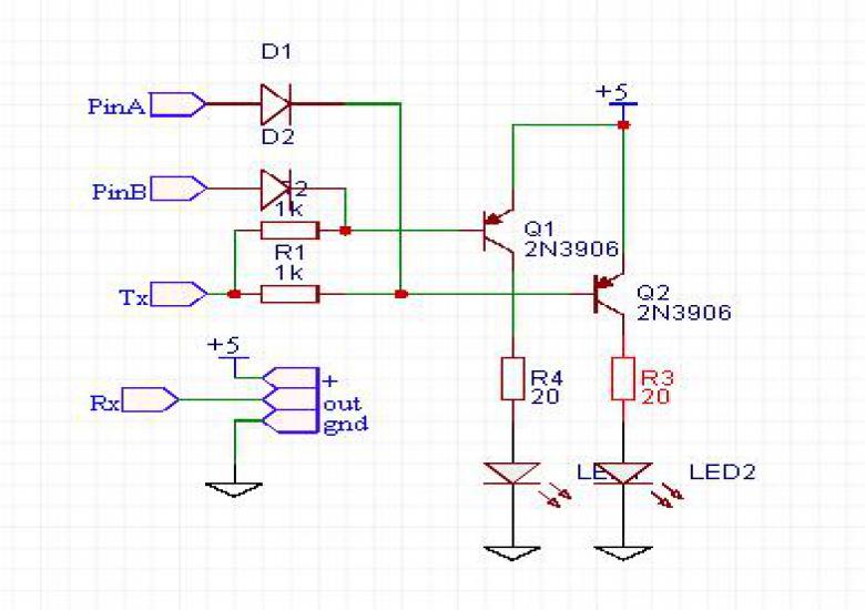

Вы это тем, кто серийно выпускает ардуины в индустриальном исполнении и тем, кто их потом в устройства промышленной автоматики устанавливает расскажите. Да и вообще, простое гугление по "arduino industrial" может сильно прочистить сильно загаженные догмами мозги. Как вам вот такая хрень,
которую неожиданно обнаружили вот в такой вот машине?
И похоже, что это серийное изделие, а не опытный экземпляр. Я вам больше скажу. Листал тут как-то эмбедерский журнальчик и натолкнулся на интересный опрос. Опрос этот ежегодный и производится довольно широко среди профессиональной аудитории. Уточною особо: не среди любителей, фанатов, студентов и школьников, а исключительно среди профессиональных разработчиков. Вопросов много, начиная от какой софт пользуете для разработки и заканчивая, какую платформу выберете для своего следующего проекта. Есть и вопрос о том, какой тип МК вы обычно выбираете для разрабтываемых устройств. Именно из этого раздела я узнал, что до сих пор довольно много разработчиков используют при проектировании электроники четырехбитные МК. Да, не удивляйтесь, есть и такой класс довольно древних устройств. Восьмибитные, так и вовсе не подают вида, что собираются капитулировать. Сектор 32-разрядных устройство хоть и растет, но дело обещает затянуться еще надолго, пока восьми- и шестнадцатибитки окончательно уйдут со сцены, при условии, что это вообще когда-нибудь произойдет. Еще одним, не меньшим удивлением, было лицезреть, что существует довольно жирный пласт разработчиков на ардуине. Нет, я не ошибся, именно на ардуине, а не на меге или каком другом атмеле. Чего уж они там разрабатывают опрос не уточняет, но то, что их оказалось больше, чем разработчиков на МК от NEC-а (весьма популярны в автомобильной отрасли), Тошибы и прочих японцев вместе взятых, факт наблюдавшийся мной лично.
