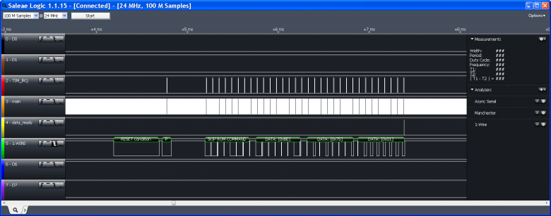

Вот картинка 1-вирэ. Это даже не СТМ32, это СТМ8. И это не хардварное, это полухардварное решение на прерываниях. Как видно, майн коротко прерывается и спокойно продолжает выполнять свою работу. Что может предложить мега? Ногодрыг и и задержки с 100% торможением ядра? Замечательный результат! )))))))))))
Во-первых, это не мега предложила, а Даллас. Во-вторых, на это счастье есть два горя - у меги всего один ЮАРТ, который где-то нужен и пины ЮАРТа могут быть задействованы под что-то другое. В общем - опять всё плохо и безобразно.
Ну, какбэ, мега предлагала делать это через UART полностью хардверно, когда никаких stm8 еще и в проекте не было.
