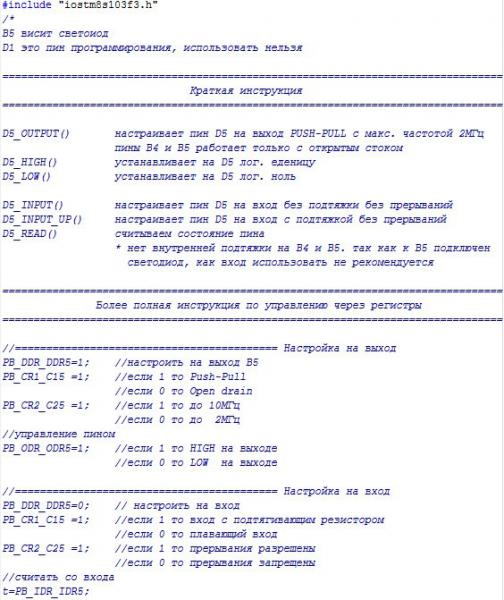

вот что понял после гугления
//настройка на выход
PB_DDR_DDR5=1;    //настроить на выход B5
PB_CR1_C15 =1;    //если 1 то Push-Pull
                  //если 0 то Open drain
PB_CR2_C25 =1;    //если 1 то до 10МГц
                  //если 0 то до  2МГц
//управление пином
PB_ODR_ODR5=1;    //если 1 то HIGH на выходе
                  //если 0 то LOW  на выходе
только непонятно какое будет состояние выходов если только настроить на выход, не указывая тип выхода и частоту, короче какой выход по умолчанию?
//настройка на вход
PB_DDR_DDR5=0;    // настроить на вход
PB_CR1_C15 =1;    //если 1 то вход с подтягивающим резистором
                  //если 0 то плавающий вход
PB_CR2_C25 =1;    //если 1 то прерывания разрешены
                  //если 0 то прерывания запрещены
//считать со входа
t=PB_IDR_IDR5;
только не понял куда подтянут вход к земле или плюсу, наверно к плюсу
и правильно ли я написал как считывать состояние пина?

Open Drain -- тип выхода по умолчанию. Если его не менять, то для формирования импульсов на выходе, этот выход надо подтягивать резистором к плюсу. Образно говоря, в полумосте выходного формирователя отсутствует верхний мосфет. К земле пин прижать можно, а вот поднять над землей только за счет влияния извне.
Частота там, это даже не частота, а скорость нарастания выходного сигнала. Ее сделали регулируемой, чтобы снизить потребление выходного формирователя. По умолчанию потребление низкое, фронты пологие (относительно, 2мгц, как никак). Хочется фронты поострее, нужно включать 10мгц.

Вход правильно, а подтяжка включается и выключается в Px_CR1. Px_CR2 для подключения внешних прерываний.

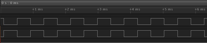

короче все пины проверил, на всех есть меандр кроме D1 и B4
на D1 постоянно 1 и с муосором периодическим на землю. на B4 земля с небольшими наводками. есть мысли?
D1 - SWIM
B4 и B5 - (T) True open drain (P-buffer and protection diode to VDD not implemented).

блин они еще и пин программирования развели. имеет смысл для готового устройства, например пинов не хватает, а менять прошивку не будут. глупо, ну ладно
B4 и B5 значит имеет только open drain. ну ладно. спасибо

что писать в дефайне для MOTOR_ON? если не помнишь значит октрываешь инк и вспоминаешь, либо
#define MOTOR_ON D4_HIGH
ну это мой подход. по максимому упростить, оформить в функции чтобы не тратить время на поиск инфы, а это я запомню. я никого не принуждаю, мне так удобно. я не программист все таки, каждый день не программирую

спасибо. согласен, но к хедеру будет простая мини инструкция, а после нее аналог того что в 14 посте. так что можно будет и так и так

можно и с закосом под функцию, можно и вообще функцию сделать как в ардуине, но передавать только значение например для управления выходом, так как маски и тп я не осилю
но лучше как по мне сделать так. мои дефайны остались есть , но в программе добавляем такой дефайн
#define Led(x) D5_HIGH:D5_LOW
вроде так пишется. и ssss должно больше понравится

но все же для сравнения
#include "jeka_stm8s.h"
int main( void ){
  A1_INPUT_UP();
  A2_INPUT_UP();
  A3_INPUT_UP();
  B5_OUTPUT();
  while(1){
    if(!A1_READ() ||!A2_READ() ||!A3_READ()) B5_LOW();
    else B5_HIGH();
#include "iostm8s103f3.h"
int main( void ){
  PA_DDR_DDR1=1; PA_CR1_C11=1; PA_CR2_C21 =0
  PA_DDR_DDR2=1; PA_CR1_C12=1; PA_CR2_C22 =0
  PA_DDR_DDR3=1; PA_CR1_C13=1; PA_CR2_C23 =0
  PB_DDR_DDR5=1; PB_CR1_C15=1; PB_CR2_C25 =0
  while(1){
    if(!PA_IDR_IDR1 ||!PA_IDR_IDR2 ||!PA_IDR_IDR3) PB_ODR_ODR5=0;
    else PB_ODR_ODR5=1;
ничего не прячу. пока умеет только настраивать на вход и выход записывать и считывать. есть также инфа как остальные варианты настроить

Вот генерация таймером ШИМа с сайта Марка:
//  Set up Timer 1, channel 4
void SetupTimer1()
    TIM1_ARRH = 0x00;       //  Reload counter = 51
    TIM1_ARRL = 0x33;
    TIM1_PSCRH = 0;         //  Prescalar = 0 (i.e. 1)
    TIM1_PSCRL = 0;
    //  Now configure Timer 1, channel 4.
    TIM1_CCMR4_OC4M = 7;    //  Set up to use PWM mode 2.
    TIM1_CCER2_CC4E = 1;    //  Output is enabled.
    TIM1_CCER2_CC4P = 0;    //  Active is defined as high.
    TIM1_CCR4H = 0x00;      //  26 = 50% duty cycle (based on TIM1_ARR).
    TIM1_CCR4L = 0x1a;
    TIM1_BKR_MOE = 1;       //  Enable the main output.
jeka_tm
jeka_tm аватар
Зарегистрирован: 19.05.2013
объясни пожалуйста на каком пине генерируется шим, как настроить для двух остальных. какой диапазон значений можно записывать в регистры , и как поменять частоту шим. если пойму проверю и добавлю
вот собственно инструкция. надеюсь все понятно и я ничего не зыбыл
a5021
Зарегистрирован: 07.07.2013
jeka_tm пишет:
Там в коментариях написано какой таймер и какой канал. Теперь ищем его на распиновке.
Я конечно и пальцем могу показать, но когда самому приходится искать, то лучше запомнается. :)
Для двух остальных чего? Каналов или таймеров? Если таймеров, то у 8-битного таймера шим-каналов нет, если каналов, то смотри регистры, но обрати внимание, что часть параметров распихана по двум регистрам: TIM1_ССER1 и TIM1_CCER2. Параметры 1-го и 2-го канала задаются в TIM1_ССER1, а 3-го и 4-го в TIM1_CCER2.
Еще момент: в приведенной выше процедуре инициализации таймера для генерации ШИМ, таймер на счет не запущен. То есть, он полностью готов генерировать, но остановлен. Чтобы стартовать его, надо поднять бит TIM1_CR1_CEN
TIM1_CR1_CEN = 1;
Если пофиг, когда стартовать, можно эту строчку воткнуть в вышеприведенную процедуру последней.
От разрядности регистров зависит. В 16-битные регистры любое число до 65535, в восьмибитные до 255.
Частота, с которой считает таймер, зависит от значения прескалера. Это 16-битный регистр, состоящий из двух 8-битных TIM1_PSCRL и TIM1_PSCRH. По умолчанию он равен нулю и это означает, что таймер считает с частотой тактирования ядра, т.е. обычно 16мгц. Если записать туда единицу, таймер будет считать на 8мгц, двойку на 16мгц/3, тройку 4мгц и т.д.
Оставим пока прескалер, пусть он остается в нуле и таймер тем самым считает с частотой ядра.
Таймер считает, пока его счетчик не сравняется со значением записанным в TIM1_ARR (это пара регистров TIM1_ARRL и TIM1_ARRH). Когда сравняется, счетчик сбрасывается и считает заново. Если было разрешено прерывание по переполнению, оно вызывается в момент сброса.
Если нам надо входную частоту поделить, скажем на 16, чтобы на выходе получился 1мгц, в ARR надо записать 16-1, т.е. 15. А удобнее так и писать:
TIM1_ARRH = 0;
TIM1_ARRL = 16 - 1;
Если нужен 1кгц на выходе таймера, то в ARR надо писать 16000 -1 (0x3E7F)
TIM1_ARRH = 0x3E;
TIM1_ARRL = 0x7F;
Коэффициент заполнения ШИМ-сигнала задается в 16-битном регистре TIM1_CCR4 (4 канал). Можно сразу пересчитывать в проценты каким-то таким образом
// пусть коэффициент заполнения будет 25% для примера
#define DUTY_CYCLE        25
uint16_t ccr = (uint16_t) (TIM1_ARRH << 8) | TIM1_ARRL; // склеиваем 16 бит из двух половин
ccr += 1; // возвращаем единицу чтобы  не потерять точность счета
ccr = (uint32_t)(ccr * DUTY_CYCLE) / 100; // находим значение для заданных процентов
ccr -= 1; // опять отнимаем единицу
TIM1_CCR4H = ccr >> 8; //задаем старшие 8 бит
TIM1_CCR4L = ccr; // младшие
Я не проверял этот код, т.ч. мог где и ляпнуть, но общий смысл должен быть такой.

          P##PORT##_IDR_IDR##PIN
Макросы по виду получились слегка зубодробительные, но работают так, как требуется. Положим, надо сконфигурировать четвертый пин порта С на вход без подтяжки. В этом случае макрос PIN_MODE вызывается в таком виде:
PIN_MODE(C, 4, INPUT + FLOAT + NO_INT);
где С -- это имя порта, 4 -- номер пина этого порта, INPUT -- режим входа, FLOAT -- без подтяжки, NO_INT -- прервание не использовать. Если нужно включить подтяжку, то запись станет выглядеть так:
PIN_MODE(C, 4, INPUT + PULL_UP + NO_INT);
а надо включить прерывание на этом пине, то вот так:
PIN_MODE(C, 4, INPUT + PULL_UP + INT);
Если посмотреть в определения, то часть их соответствуют нулю и операция сложения вообщем-то выглядит бессмысленной. Это действительно так, но "пустые" сложения можно просто использовать для самодокументированности кода. Тот же первый пример можно записать, как
PIN_MODE(C, 4, INPUT);
Обе записи совершенно эквивалентны, т.е. пин на вход, без подтяжки и прерывания, но первая более подробна и понятна для прочтения.
Что же касательно режимов пина на выход, то они тоже могут быть установлены в различных вариантах этим же макросом. Например, запись вида
PIN_WRITE(D, 3, LOW);
PIN_MODE(D, 3, OUTPUT + PUSH_PULL + HIGH_SPEED);
сначала готовит состояние пина 3 порта D (ноль в данном случае), в котором он окажется, когда будет включен на вывод. А в следующей строке выполняется переключение для работы на выход в режиме PUSH-PULL и с установками выходного формирователя для работы на высокой скорости.
Так как данные установки довольно часто используются при работе пина на выход, то в оперделениях они описаны отдельным дифайном OUTPUT_MODE. Таким образом, вышеприведенный код будет полностью эквивалентен коду
PIN_MODE(D, 3, OUTPUT_MODE);
т.е. устанавливаем третий пин порта D в режим выхода PUSH-PULL для работы на частотах до 10 мгц.
А можно эти 10мгц убрать и установить частотный потолок до 2мгц
PIN_MODE(D, 3, OUTPUT_MODE - HIGH_SPEED);
Или PUSH-PULL заменить открытым стоком
PIN_MODE(D, 3, OUTPUT_MODE - PUSH_PULL);
Такая форма записи описывает все возможные режимы работы пина, причем это можно сделать несколькоими способами. Записи вида
PIN_MODE(D, 3, OUTPUT + OPEN_DRAIN + LOW_SPEED);
и
PIN_MODE(D, 3, OUTPUT_MODE - PUSH_PULL - HIGH_SPEED);
полностью эквивалентны.
Наконец, я проверил, одинаковый ли код получается после компиляции, когда используется обычная "портяночная" запись и конфигурирование с помощью макроса. Для этого я компилятору с отключенной оптимизаций скормил следующий фрагмент:
  // CSN pin, default is high
  PIN_WRITE(D, 2, HIGH);
  PIN_MODE(D, 2, OUTPUT + PUSH_PULL + HIGH_SPEED);
  PD_ODR_ODR2 = 1;
  PD_DDR_DDR2 = 1;        //  Port D, bit 2 is output.
  PD_CR1_C12 = 1;         //  Pin is set to Push-Pull mode.
  PD_CR2_C22 = 1;         //  Pin can run up to 10 MHz.
Сначала второй пин порта D конфигурируется макросом, а потом "по старинке". Код получился одинаковым полностью.
    406            // CSN pin, default is high
    407
    408            PIN_WRITE(D, 2, HIGH);
   \   000042 7214 500F    BSET      L:0x500f, #0x2
    409            PIN_MODE(D, 2, OUTPUT + PUSH_PULL + HIGH_SPEED);
   \   000046 7214 5011    BSET      L:0x5011, #0x2
   \   00004A 7214 5012    BSET      L:0x5012, #0x2
   \   00004E 7214 5013    BSET      L:0x5013, #0x2
    410
    411            PD_ODR_ODR2 = 1;
   \   000052 7214 500F    BSET      L:0x500f, #0x2
    412            PD_DDR_DDR2 = 1;        //  Port D, bit 2 is output.
   \   000056 7214 5011    BSET      L:0x5011, #0x2
    413            PD_CR1_C12 = 1;         //  Pin is set to Push-Pull mode.
   \   00005A 7214 5012    BSET      L:0x5012, #0x2
    414            PD_CR2_C22 = 1;         //  Pin can run up to 10 MHz.
   \   00005E 7214 5013    BSET      L:0x5013, #0x2
Ну и можно глянуть, что получается при конфигурировании пина в режиме входа:
    358            PIN_MODE(C, 4, INPUT_MODE - PULL_UP + INT);
   \                     initGPIO:
   \   000000 7219 500C    BRES      L:0x500c, #0x4
   \   000004 7219 500D    BRES      L:0x500d, #0x4
   \   000008 7218 500E    BSET      L:0x500e, #0x4
Макрос PIN_MODE во всех случаях разворачивается в три команды манипуляций с отдельным битом в трех регистрах, отвечающих за режим работы пина.
В конце концов я переписал инициализацию пинов данными макросами в свой рабочий код приемника NRF24L01 и разницы в работе не отметил. Инициализация же при этом стала более компактной и более читабельной.
Кто всю эту хрень прочитал и хоть чего-нибудь понял, тот молодец. :)
