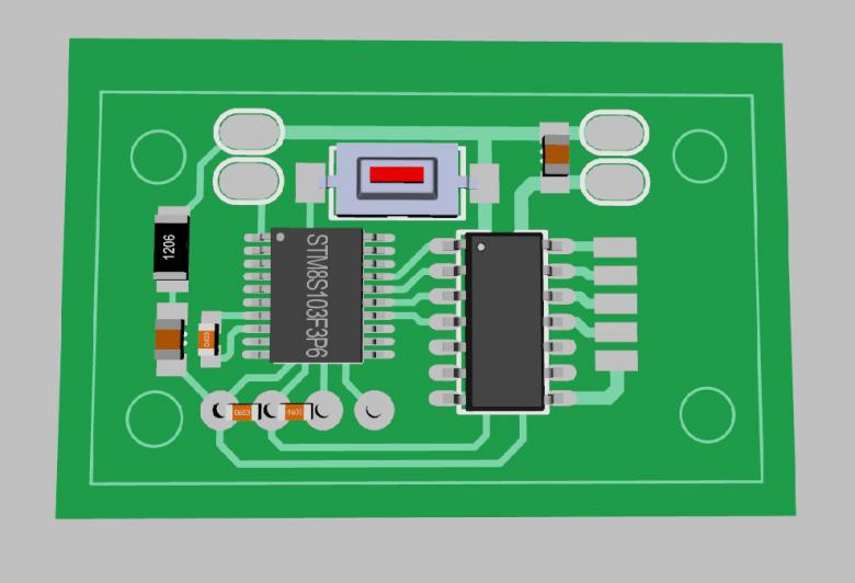

сделал печатку, на плате stm8 и uln2003. запаял stm быстро, никаких особых проблемм. но после нее so16 было как слишком просто, как будто километр между ногами))

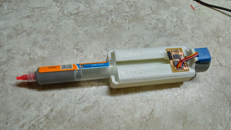

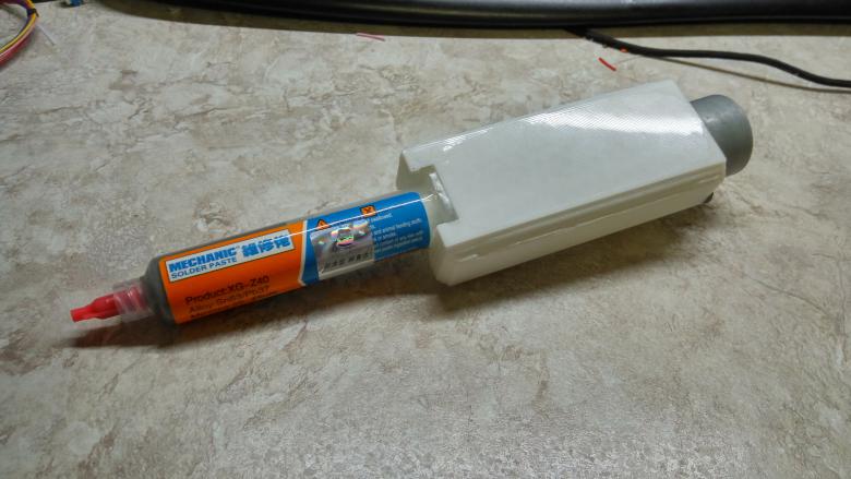

шаговый мотор 28BYJ-48. шпилька М5 и длинная гайка М5
гайка забивается в толкатель. переходник забивается на мотор, в переходнике я нарезал резьбу и промазал клеем. можно просто не нарезая резьбу врезать шпильку, проклеивать тогда не понадобится

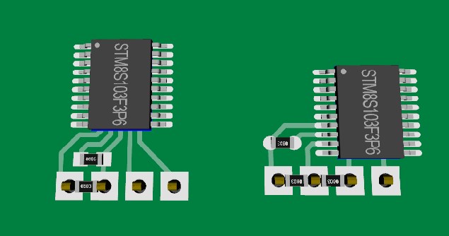

вот кстати одна картинка. из конденсаторов понял минимум 2 конденсатора vcap-vss и vdd-vss
СТМ рекомендует ещё и на РЕСЕТ конденсатор ставить.
почитаю завтра. поздно уже. по разводке кое что набросал. необходимый минимум

я делаю дозатор для паяльной пасты. допилить код времени нет, выкладываю пока модели
https://yadi.sk/d/sulg8jcotnHdB
