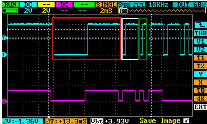

Хочу написать "сниффер" для захвата команд пульта ДУ и хочу это сделать без использования соответствующих библиотек.
Придумал такую схему - подключаю ИК-приемник ко 2 цифровому пину и использую прерывания:
#define IRrec 2
int pin = 5;
volatile int state = HIGH;
volatile int heartbit = 0;
volatile unsigned long seq[200];
Serial.begin(115200);
Serial.println("IR rec");
pinMode(pin, OUTPUT);
digitalWrite(IRrec, HIGH);
attachInterrupt(0, isr_pulse, CHANGE);
digitalWrite(pin, state);
if(heartbit>4){
detachInterrupt(0);
Serial.println("----");
void isr_pulse()
state = !state;
heartbit++;
seq[heartbit]=micros();
В функции обработки прерывания делаю три вещи:
1. для диагностики меняю значение state (чтобы осциллографом видеть, что происходит "на входе" и "выходе")
2. фиксирую текущее время в текущем элементе массива
3. увеличиваю значение счетчика.
Дальше планировал вывод этого массива для дальнейшей работы.

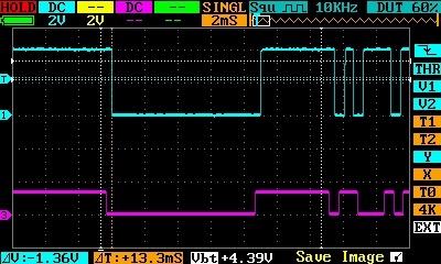

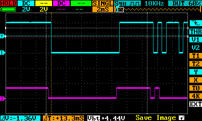

Но тут сразу есть две странности:
1. Почему-то в Serial ничего не выводится (хотя ограничение на использование Serial только внутри isr_pulse())
2. В выделенном условии я ожидал, что тут после 5 изменений уровня сигнала, отключаю обработку прерываний, но этого не происходит:
Голубой - первый канал - выход с ИК-приемника.
Пурпурный - третий канал - D5
Подскажите, почему так?
и еще на осциллограмме видно, что "реверс" state происходит не всегда... вообще не дело :(

Особо не вникая, просто "общие соображения". Для декодирования, возможно, лучше было смотреть не CHANGE, а FALLING или RISING.
Вообщем сами "провалы" у вас почти всегда одинаковой длины. Зачем же тратить память на их замер (а потом при декодировании выяснить кто у нес где, где был HIGH, где был LOW). Вполне можно использовать "сумма плато и провала" что-бы отличать нули от едениц.
Вот смотрите, я объеденил, к примеру по FALLING какие интервалы вы намеряете
Красный прямоугольник явно "стартовая пульсация", белый - длинная, зеленый - коротка (не помню сейчас что означает длинная короткая 1/0 или 0/1).
Не видно что-бы вы вообще где-то проверяли этот stop.
Проверка. Зачем такая сложная? вы же строчкой выше уже посчитали интервал и положили его в seq[heartbit], зачем еще раз это вычитание? Возмите уже готовое.
В третьих я бы вообще не пытался делать каких-то проверок (кроме выхода за границы массива) в isr(). Или, в крайнем случае пытался там "ловить" не "конец", а "начало". Что-то типа
if(seq[heartbit]>START_PULSE){start=true;heartbit=0}// стартовый импульс тоже можем не запоминать else if(start)heartbit++;И только тогда начинал заполнять массив.
Проверку "остановки" - я бы выполнял в loop(). Или если "массив закончился" или "мы получили ожидаемое количество пульсаций" либо "что-то долго вообще prev не менялся, пора попытатся декодить что наловили, очистить массив, сбросить heartbit и ждать следующего START_PULSE"
loop(){ if(heartbits>SOME_VALUE || millis()-prev>TIMEOUT){ ... пытаемся декодить... heartbits=0; start=false; } }Кстати, не подскажете что за осцилограф?

Не хочется спорить, но вы все-таки попробуйте мой совет. Хотя-бы мысленно. Нарисуйте на все карнитнках разбивку по FALLING, посмотрите что выходит. Не буду утверждать что "ну прямо все пульты/кодировки знаю", всегда есть шанс на "гиперэкзотику", но общий принцип у них общий. Сама длина импульса (падение в ноль) - не важна, кодирование происходит временем между импульсами.
Да вы правы что "длина стартовой" и "длина нуля" и "длина единицы" - будут разные для разных пультов. Но принцип кодирования - общий. Различия будут проявлятся уже дальше (может быть не только "стартовый, но и финишный", сколько бит занимает сам код, есть ли биты четности, как посылаются повторные нажатия и удержания и т.п.).
Вообщем мое IMHO что FALLING тут подходит. По крайней мере ко всем примерам картинок что вы постили. Просто сделайе и выведите интервалы межуд FALLING. Это вообщем-то и будет то что в IRRemote называлось raw :)
