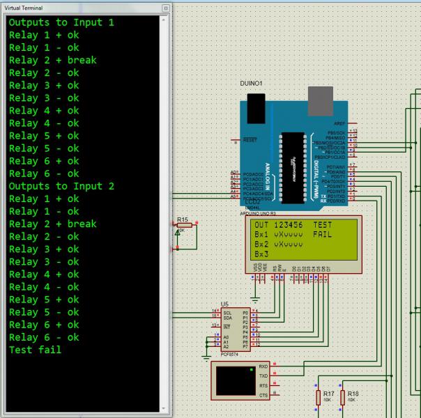

То, что уже написал:
/* Тестер релейной платы (РП) 3 входа 6 выходов. Программно-аппаратное средство для проверки корректности прохождения сигналов по линиям от входов к выходу. * Имеет встроенный I2C дисплей, датчик тока (на MAX471 или ACS712 ?), повышающий преобразователь напряжения 5 В => 24 В (на MC33063) с защитой по току для питания реле. * Принцип работы: с микроконтроллера Arduino Uno (nano) на 2 сдвиговых регистра 74HC594 релейной платы подается управлявлящий сигнал для переключения реле. * к Q7S выходу второго регистра, присутсвующему на РП, подключены два внешних сдвиговых регистра 74HC594, которые формируют логический сигнал для подачи его * на ВЫХОДЫ(!) линий РП. Это позволяет: 1) проверить наличие коррректного сигнала на выходе Q7S РП: 2)подавая сформированный на доп. регистрах сигнал, * проверять наличие и правильность прохождения сигнала от ВЫХОДОВ(!) РП до ВХОДОВ(!) РП. Этот сигнал снимается со ВХОДОВ(1) РП двумя цифровыми входами МК, сравнивается с эталонным, * после чего выводится результат теста каждой линии и общий. (После чего тест должен останавливаться, и рестартовать по нажатию кнопки) */ #include <LiquidCrystal_I2C.h> // для работы с LCD дисплеем подключаем библиотеку LiquidCrystal_I2C.h #include <Wire.h> // для работы с шиной I2C подключаем библиотеку Wire.h LiquidCrystal_I2C lcd(0x20,16,2); // Указываем адрес и тип дисплея int dataPin = 9; // пин arduino uno 9 подключен к 14 DS входу 74HC594 (вход релейной платы 11) int latchPin = 10; // пин arduino uno 10 подключен к 12 ST_CP входу 74HC594 (вход релейной платы 7) int clockPin = 11; // пин arduino uno 11 подключен к 11 SH_CP входу 74HC594 (вход релейной платы 9) int input1 = 6; // пин arduino uno для считывания состояния с "+ Вход 1" int input2 = 7; // пин arduino uno для считывания состояния с "- Вход 1" const int chtenie = 500; // задаем константу для задержки после чтения состояния реле const int ustanovka = 500; // задаем константу для задержки после установки реле в нужное состояние boolean p; // объявляем переменную p (positive) для отображения прохождения сигнала по плюсовой дорожке boolean n; // объявляем переменную n (negative) для отображения прохождения сигнала по минусовой дорожке boolean result; // объявляем переменную result для отображения корректности прохождения сигнала по дорожкам void setup() { Serial.begin(9600); pinMode(latchPin, OUTPUT); // указываем режимы работы выводов pinMode(clockPin, OUTPUT); pinMode(dataPin, OUTPUT); pinMode(input1, INPUT); pinMode(input2, INPUT); lcd.init(); // инициализация дисплея lcd.backlight(); // включить подсветку дисплея lcd.clear(); // очистить дисплей lcd.setCursor(0, 0); // установить курсор в начало 1-й строки lcd.print("______test_______"); // вывести на дисплей '______test_______' delay(50); lcd.setCursor(3, 1); // установить курсор на 4-й символ 2-й строки lcd.print("Commutator"); // вывести на диспле 'Commutator' delay(500); lcd.clear(); // очистить дисплей myf(B00000000, B00000000, B00000000, B00000000); // установить реле в начальное положение } void loop() { // начало теста. проверка прохождения сигнала с 6-ти входов на 1-й выход boolean relay_1 = 0; // объявляем флаг корректности работы для Реле 1 boolean relay_2 = 0; // объявляем флаг корректности работы для Реле 2 boolean relay_3 = 0; // объявляем флаг корректности работы для Реле 3 boolean relay_4 = 0; // объявляем флаг корректности работы для Реле 4 boolean relay_5 = 0; // объявляем флаг корректности работы для Реле 5 boolean relay_6 = 0; // объявляем флаг корректности работы для Реле 6 lcd.setCursor(0, 0); // установить курсор в начало 1-й строки lcd.print("OUT"); // вывести на дисплей 'OUT' delay(50); lcd.setCursor(0, 1); // установить курсор на 1-й символ 2-й строки lcd.print("IN1"); // вывести на дисплей 'IN1' Serial.println("Outputs to Input 1"); // РЕЛЕ 1 myf(B00000000, B00000001, B01000000, B00000001); // для 1-го реле подключить 1-й вход к 1-му выходу 1 и подать на + контакт 1-го выхода лог единицу. p = myf_read_p(HIGH, LOW); // проверка прохождения сигнала через + конт. sp_p(1, p); // вывод промежуточного результата по + контакту в монитор порта myf(B00000000, B00000010, B01000000, B00000001); // для 1-го реле подключить 1-й вход к 1-му выходу 1 и подать на - контакт 1-го выхода лог единицу. n = myf_read_n(LOW, HIGH); // проверка прохождения сигнала через - конт, указание состоний которые должны быть на считывающих входах при корректном прохождении синала sp_n(1, n); // вывод промежуточного результата по - контакту в монитор порта if(p == true && n == true){ // если сигналы от выхода до входа по обоим дорожкам прошли штатно print_lcd_v(1); // выводим на LCD номер реле и галочку под ним relay_1 = 1; // устанавливаем флаг символизирующий корректный тест 1-го реле } else{ // если возникла ошибка print_lcd_X(1); // выводим на LCD номер реле и крестик под ним } // РЕЛЕ 2 myf(B00000000, B00000100, B01000000, B00000100); // для 2-го реле подключить 1-й вход к 1-му выходу 1 и подать на + контакт 1-го выхода лог единицу. p = myf_read_p(HIGH, LOW); // проверка прохождения сигнала через + конт, указание состоний которые должны быть на считывающих входах при корректном прохождении синала sp_p(2, p); // вывод промежуточного результата по + контакту в монитор порта myf(B00000000, B00001000, B01000000, B00000100); // для 2-го реле подключить 1-й вход к 1-му выходу 1 и подать на - контакт 1-го выхода лог единицу. n = myf_read_n(LOW, HIGH); // проверка прохождения сигнала через - конт, указание состоний которые должны быть на считывающих входах при корректном прохождении синала sp_n(2, n); // вывод промежуточного результата по - контакту в монитор порта if(p == true && n == true){ // если сигналы от выхода до входа по обоим дорожкам прошли штатно print_lcd_v(2); // выводим на LCD номер реле и галочку под ним relay_2 = 1; // устанавливаем флаг символизирующий корректный тест 2-го реле } else{ // если возникла ошибка print_lcd_X(2); // выводим на LCD номер реле и крестик под ним } // РЕЛЕ 3 myf(B00000000, B00010000, B01000000, B00010000); // для 3-го реле подключить 1-й вход к 1-му выходу 1 и подать на + контакт 1-го выхода лог единицу. p = myf_read_p(HIGH, LOW); // проверка прохождения сигнала через + конт, указание состоний которые должны быть на считывающих входах при корректном прохождении синала sp_p(3, p); // вывод промежуточного результата по + контакту в монитор порта myf(B00000000, B00100000, B01000000, B00010000); // для 3-го реле подключить 1-й вход к 1-му выходу 1 и подать на - контакт 1-го выхода лог единицу. n = myf_read_n(LOW, HIGH); // проверка прохождения сигнала через - конт, указание состоний которые должны быть на считывающих входах при корректном прохождении синала sp_n(3, n); // вывод промежуточного результата по - контакту в монитор порта if(p == true && n == true){ // если сигналы от выхода до входа по обоим дорожкам прошли штатно print_lcd_v(3); // выводим на LCD номер реле и галочку под ним relay_3 = 1; // устанавливаем флаг символизирующий корректный тест 3-го реле } else{ // если возникла ошибка print_lcd_X(3); // выводим на LCD номер реле и крестик под ним } // РЕЛЕ 4 myf(B00000000, B01000000, B01000000, B01000000); // для 4-го реле подключить 1-й вход к 1-му выходу 1 и подать на + контакт 1-го выхода лог единицу. p = myf_read_p(HIGH, LOW); // проверка прохождения сигнала через + конт, указание состоний которые должны быть на считывающих входах при корректном прохождении синала sp_p(4, p); // вывод промежуточного результата по + контакту в монитор порта myf(B00000000, B10000000, B01000000, B01000000); // для 4-го реле подключить 1-й вход к 1-му выходу 1 и подать на - контакт 1-го выхода лог единицу. n = myf_read_n(LOW, HIGH); // проверка прохождения сигнала через - конт, указание состоний которые должны быть на считывающих входах при корректном прохождении синала sp_n(4, n); // вывод промежуточного результата по - контакту в монитор порта if(p == true && n == true){ // если сигналы от выхода до входа по обоим дорожкам прошли штатно print_lcd_v(4); // выводим на LCD номер реле и галочку под ним relay_4 = 1; // устанавливаем флаг символизирующий корректный тест 4-го реле } else{ // если возникла ошибка print_lcd_X(4); // выводим на LCD номер реле и крестик под ним } // РЕЛЕ 5 myf(B00000001, B00000000, B01000001, B00000000); // для 5-го реле подключить 1-й вход к 1-му выходу 1 и подать на + контакт 1-го выхода лог единицу. p = myf_read_p(HIGH, LOW); // проверка прохождения сигнала через + конт, указание состоний которые должны быть на считывающих входах при корректном прохождении синала sp_p(5, p); // вывод промежуточного результата по + контакту в монитор порта myf(B00000010, B00000000, B01000001, B00000000); // для 5-го реле подключить 1-й вход к 1-му выходу 1 и подать на - контакт 1-го выхода лог единицу. n = myf_read_n(LOW, HIGH); // проверка прохождения сигнала через - конт, указание состоний которые должны быть на считывающих входах при корректном прохождении синала sp_n(5, n); // вывод промежуточного результата по - контакту в монитор порта if(p == true && n == true){ // если сигналы от выхода до входа по обоим дорожкам прошли штатно print_lcd_v(5); // выводим на LCD номер реле и галочку под ним relay_5 = 1; // устанавливаем флаг символизирующий корректный тест 5-го реле } else{ // если возникла ошибка print_lcd_X(5); // выводим на LCD номер реле и крестик под ним } // РЕЛЕ 6 myf(B00000100, B00000001, B01000100, B00000000); // для 6-го реле подключить 1-й вход к 1-му выходу 1 и подать на + контакт 1-го выхода лог единицу. p = myf_read_p(HIGH, LOW); // проверка прохождения сигнала через + конт, указание состоний которые должны быть на считывающих входах при корректном прохождении синала sp_p(6, p); // вывод промежуточного результата по + контакту в монитор порта myf(B00001000, B00000010, B01000100, B00000000); // для 6-го реле подключить 1-й вход к 1-му выходу 1 и подать на - контакт 1-го выхода лог единицу. n = myf_read_n(LOW, HIGH); // проверка прохождения сигнала через - конт, указание состоний которые должны быть на считывающих входах при корректном прохождении синала sp_n(6, n); // вывод промежуточного результата по - контакту в монитор порта if(p == true && n == true){ // если сигналы от выхода до входа по обоим дорожкам прошли штатно print_lcd_v(6); // выводим на LCD номер реле и галочку под ним relay_6 = 1; // устанавливаем флаг символизирующий корректный тест 6-го реле } else{ // если возникла ошибка print_lcd_X(6); // выводим на LCD номер реле и крестик под ним } if(relay_1 == relay_2 == relay_3 == relay_4 == relay_5 == relay_6 == 1){ //если тесты всех реле удачны и равны 1 Serial.println("Test passed"); // в монитор порта вывести Test passed lcd.setCursor(12, 0); // на дисплей в две строки вывести 'TEST PASS' lcd.print("TEST"); lcd.setCursor(12, 1); lcd.print("PASS"); delay(500); } else{ Serial.println("Test fail"); // в монитор порта вывести Test fail lcd.setCursor(12, 0); // на дисплей в две строки вывести 'TEST FAIL' lcd.print("TEST"); lcd.setCursor(12, 1); lcd.print("FAIL"); delay(500); } } /*Первые два регистра 74HC594 служат для управления релейной платой и установлены на ней же * вторые два регистра устанавливаются на плате тестера и служат для: * 1) проверки выхода Q7S последнего регистра с релейной платы * 2) для формирования сигналов, подаваемых на выходы каналов коммутации. */ void myf(int adress1, int adress2, int adress3, int adress4){ //функция принимает адреса и, соответственно им, устанавливает сдвиговые регистры digitalWrite(latchPin, LOW); // установить синхронизацию "защелки" на LOW shiftOut(dataPin, clockPin, MSBFIRST, adress1); // в первый регистр отправить слева направо байт для 4-го регистра shiftOut(dataPin, clockPin, MSBFIRST, adress2); // в первый регистр отправить слева направо байт для 3-го регистра, продвинуть далее байт для 4-го shiftOut(dataPin, clockPin, MSBFIRST, adress3); // в первый регистр отправить слева направо байт для 2-го регистра, продвинуть далее байт для 4-го и 3-го shiftOut(dataPin, clockPin, MSBFIRST, adress4); // в первый регистр отправить слева направо байт для 1-го регистра, продвинуть далее байт для 4-го, 3-го и 2-го digitalWrite(latchPin, HIGH); // установить синхронизацию "защелки" на HIGH delay(ustanovka); // задержка перед чтением } boolean myf_read_p(int a, int b){ // для плюсового проводника функция принимает состояния корректности для выводов 6 и 7 и сравнивает со считанными состояниями. Возвращает логический результат сравнения. if (digitalRead(6) == a && digitalRead(7) == b){ // если считанные состояния равны входным аргументам result = true; // то сигнал проходит по + контакту линии корректно, результат присвает значение истинности } else{ // если считанные состояния ошибочны или отсутствуют result = false; // то сигнал не проходит по + контакту линии, дублируется по - или идёт только по -, результат присвает значение ложь } return result; // функция возвращает вместо себя результат проверки delay(chtenie); // задержка перед установкой реле в следующее состояние } boolean myf_read_n(int a, int b){ // для минусового проводника функция принимает аргументы корректности для выводов 6 и 7 и сравнивает со считанными состояниями. Возвращает логический результат сравнения. if (digitalRead(6) == a && digitalRead(7) == b){ // если считанные состояния равны входным аргументам result = true; // то сигнал проходит по - контакту линии корректно, результат присвает значение истинности } else{ // если считанные состояния ошибочны или отсутствуют result = false; // то сигнал не проходит по - контакту линии, дублируется по + или идёт только по +, результат присвает значение ложь } return result; // функция возвращает вместо себя результат проверки delay(chtenie); // задержка перед установкой реле в следующее состояние } void sp_p(int num_relay, boolean p){ // вывод в монитор порта состояния по + контакту if(p == true){ // если сигнал прошел с плюса выхода на плюс входа и только по + контакту Serial.print("Relay "); // вывести в монитор порта Relay 'номер линии' + ok Serial.print(num_relay); Serial.println(" + ok"); } else{ // если сигнал с плюса выхода не прошел на плюс входа или задублировался по - контакту Serial.print("Relay "); // вывести в монитор порта Relay 'номер линии' + break Serial.print(num_relay); Serial.println(" + break"); } } void sp_n(int num_relay, boolean n){ // вывод в монитор порта состояния по - контакту if(n == true){ // если сигнал прошел с минуса выхода на минус входа и только по - контакту Serial.print("Relay "); // вывести в монитор порта Relay 'номер линии' - ok Serial.print(num_relay); Serial.println(" - ok"); } else{ // если сигнал с минуса выхода не прошел на минус входа или задублировался по + контакту Serial.print("Relay "); // вывести в монитор порта Relay 'номер линии' - break Serial.print(num_relay); Serial.println(" - break"); } } // функция принимает аргумент 'номер линии', выводит на дисплей номер линии и, под ним, результат проверки: 'v' - успешно, 'X' - ошибка void print_lcd_v(int line){ lcd.setCursor(line+3, 0); lcd.print(line); lcd.setCursor(line+3, 1); lcd.print("v"); delay(50); } // функция принимает аргумент 'номер линии', выводит на дисплей номер линии и, под ним, результат проверки: 'v' - успешно, 'X' - ошибка void print_lcd_X(int line){ lcd.setCursor(line+3, 0); lcd.print(line); lcd.setCursor(line+3, 1); lcd.print("X"); delay(50); }Проверял в Proteus - работает.

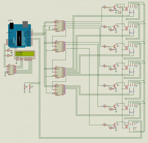

Есть проект в Proteus, если надо могу выложить.

есть 4 шт 74hc594. 2 управляют реле, 2 формирут тестовые сигналы. биты на формирователи идут через через селекторов. Все 4 штуки подключены каскадно одна за другой. Правильно ли будет создать 2 класса "селектор" и "формирователь сигналов" ?
// класс селектор входов class selektor IN_OUT { private: public: } // класс формирователь сигналов class form{ private: public: }Для написания кода надо пройти 4(четыре!!)этапа . 1 -Составление ТЗ,2-проектирование программы-3написание кода 4заливка и отладка. Я всегда это говорю. Но для вашего случая надо написать внятное ТЗ. И ТЗ не только о железе, но и работой пользователя с этим железом. Что еще важнее. Если у вас случай. Когда к примеру есть 4 гнезда в которые суются тестируемые реле. Разумнее конечно по одному - Воткнул высунул и в результате Годно Не годно. Но похоже вам такой вариант не подходит. де Сад рулит не только в сексе, но и в "трахе на работе". Так что начинайте писать мануал для пользователя вашего девайса. А без этого вы застрянете на 4 этапе и будете "искать ключи под фонарем, потому что там светлее, а не потому что вы там их потеряли".
Не верно. 1 класс это шина на которой висят 74hc594. А вот дальше создаете класс реле и формирователей которые висят на этой шине.
Есть релейные платы с гнездами (входами и выходами). Пользователь (тестировщик) берет плату, подключает кабелями к коробочке, подает питание на коробочку и нажимает кнопку старта тестирования. Коробочка шурует релюшками на плате. Подает сигналы куда надо, считывает сигналы. Потом выдает "Test PASS" или "Test FAIL". Далее текстировщиком отключаются питание, кабели, плата по результату откладывается налево или направо. Если получится, то одна коробочка будет тестировать 2 разных платы - красненькую (3 Входа 6 выходов) и синенькую (2 входа 4 выхода ). Тогда кнопок на коробочке должно быть две - для красной и для синей плат. Алгоритм тестирования тот же.
