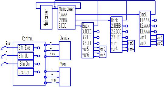

Так в том коде из #232 вобще нет класса меню на экран )) То что какбы оно -
Cl_Displayна самом деле класс отложеного вызова некоего обработчика. Его можна инитить где угодно (причем старый обработчик теряется без следа и предупреждения), можна вызвать запуск обработчика, класс запомнит это но не вызовет сразу, а вызовит позже, предполагаемо из лопа. Класс условно пригоден например для запуска действия из прерывания и т.д. но к меню и экрану вобще не относится.В более позднем творчестве обнаружен дивный
Cl_Control, который вобщем обернул три кнопки вместе с их обработчиками и функционал изCl_Display. При этом все перечисленное хоть и обединено в класс, но логически не связано в нем. Хотя по назначению вроде должно, а по факту и связывается, но почемуто внешними сущностями. Очень странная штуковина. Годится для многого, например можна управление машинкой на ней сделать (лево, право, вперед и обработчик для внесения изменений в ШИМы и сервоприводы - както так). Эта универсальность - следствие полного отсутствия смысла внутри класса. Он безсмысленый, потому его можна использовать почти везде, он ниче правда не даст но и не помешает. Впринципе я бы его, после допилинга, как базовый для чегонить может и заюзал бы. Но не знаю зачем )))ПМ. Тоже
Cl_Controlявно не меню./**/ //-----------------ItemInt----------------------------------- struct sItemInt { int *pointer; uint8_t addr; int maxInt; int minInt; int initSet;/*первичная настройка*/ }; const uint8_t numItemInt = 3; int a0, a1, a2; const sItemInt ItemInt[numItemInt] PROGMEM = { /*pnt,addr,max,min,initSet*/ {&a0, 0, 100, 10, 25},/*a0*/ {&a1, 2, 100, 10, 25},/*a1*/ {&a2, 4, 100, 10, 25} /*a2*/ }; int ItemIntVal;/*аккумулятор A[the]*/ void writeItemInt(uint8_t the) { /*VAL <- A[the] */ int *val = pgm_read_word (& ItemInt[the].pointer); *val = ItemIntVal; } void readItemInt(uint8_t the) { /*A <- VAL[the] */ ItemIntVal = pgm_read_word (& ItemInt[the].pointer); } #include <EEPROM.h> /*EEPROM[the] <- A */ void writeItemIntEEPROM(uint8_t the) { uint8_t addr = pgm_read_byte(& ItemInt[the].addr); EEPROM.put(addr, ItemIntVal); } void readItemIntEEPROM(uint8_t the) { /*A <- EEPROM[the] */ uint8_t addr = pgm_read_byte(&ItemInt[the].addr); EEPROM.get(addr, ItemIntVal); } void readAllItemIntEEPROM() { /*OЗУ <- EEPROM[the] */ for (int i = 0; i < numItemInt; ++i) { readItemIntEEPROM(i); writeItemIntEEPROM(i); } } void initAllItemIntEEPROM() { /*EEPROM[the] <-PROGMEM[the]*/ for (int i = 0; i < numItemInt; ++i) { ItemIntVal = pgm_read_byte(& ItemInt[i].initSet); writeItemIntEEPROM(i); } } void plusItemInt(uint8_t the) { /* if(А< Max[the]) ++A*/ int maxInt = pgm_read_word (& ItemInt[the].maxInt); if (ItemIntVal < maxInt) ++ItemIntVal; } void minusItemInt(uint8_t the) { /* if(А> Min[the]) --A*/ int minInt = pgm_read_word (& ItemInt[the].minInt); if (ItemIntVal > minInt) --ItemIntVal; } //---------------END---------------------------------- void setup() { initAllItemIntEEPROM(); readAllItemIntEEPROM(); } void loop() { } /*Скетч использует 708 байт (2%) памяти устройства. Всего доступно 30720 байт. Глобальные переменные используют 17 байт (0%) динамической памяти, оставляя 2031 байт для локальных переменных. Максимум: 2048 байт. */Так еще один вариант Меню , идея от сюда https://geektimes.ru/post/255020/
Выложу частями и потом целиком рабочую

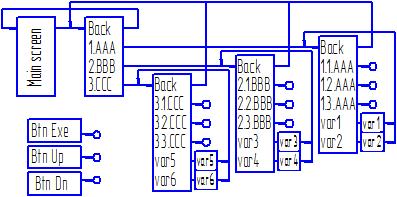

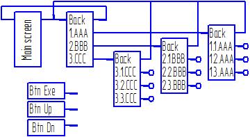

Модуль Меню где формируется главная структура
//-------sItemMenu------------------ enum { ROOT, CONFIGINT }; struct sItemMenu { byte type; byte num; }; const sItemMenu dbItemMenu[] PROGMEM = { /*type,num*/ {ROOT, 0}, /*#0 ROOT[0]*/ {CONFIGINT, 0}, /*#1 var 1 CONFGINT[0]*/ {CONFIGINT, 1}, /*#2 var 2 CONFGINT[1]*/ {CONFIGINT, 2} /*#3 var 3 CONFGINT[2]*/ };Модуль Root
//-------sItemRoot------------------ struct sItemRoot { const byte top; const byte bottom; const pDo Do; }; const sItemRoot dbItemRoot[] PROGMEM = { {1, 3, ExitMenu} /*ROOT[0]*/ }; byte readTopItemRoot(byte the) { /* <- top[the] */ return pgm_read_byte(&dbItemRoot[the].top); } byte readBottomItemRoot(byte the) { /* <- top[the] */ return pgm_read_byte(&dbItemRoot[the].bottom); } void DoItemRoot(byte the) { /* Do[the] */ pDo Do = pgm_read_word(&dbItemRoot[the].Do); Do(); }Модуль задания переменных int
//-----sItemConfigInt------------------ struct sItemConfigInt { int * pointer; byte addr; int maxValue; int minValue; int setValue; const char *name; }; const byte numItemConfigInt = 3; /*кол-во элементов ConfigInt */ const char txtItemConfigInt0[] PROGMEM = "var 1="; const char txtItemConfigInt1[] PROGMEM = "var 2="; const char txtItemConfigInt2[] PROGMEM = "var 3="; const sItemConfigInt dbItemConfigInt[] PROGMEM = { /*pointer,addr,max,min,set,name*/ { &Value1, 0, 100, 10, 50, txtItemConfigInt0}, /*CONFGINT[0]*/ { &Value2, 2, 100, 10, 50, txtItemConfigInt1}, /*CONFGINT[1]*/ { &Value3, 4, 100, 10, 50, txtItemConfigInt2} /*CONFGINT[2]*/ }; int readItemConfigInt(byte the) { /*<-VAL[the]* ++ */ int * pointer = pgm_read_word(&dbItemConfigInt[the].pointer); return * pointer; } void readItemConfigIntfromPROGMEM(byte the) { /*VAL[the]<-PROGMEM[the] ++ */ int * pointer = pgm_read_word(&dbItemConfigInt[the].pointer); *pointer = pgm_read_word(&dbItemConfigInt[the].setValue); } void plusItemConfigInt(byte the) {/*if (VAL[the]<max[the]) ++VAL[the]*/ int * pointer = pgm_read_word(&dbItemConfigInt[the].pointer); byte maxValue = pgm_read_byte(&dbItemConfigInt[the].maxValue); if (* pointer < maxValue) *pointer += 1; } void minusItemConfigInt(byte the) {/*if (VAL[the]>min[the]) --VAL[the]*/ int * pointer = pgm_read_word(&dbItemConfigInt[the].pointer); byte minValue = pgm_read_byte(&dbItemConfigInt[the].minValue); if (* pointer > minValue ) *pointer -= 1; } char * readItemConfigIntName(byte the) { /* <- name[the] */ return (char *)pgm_read_byte(&dbItemConfigInt[the].name); } #include <EEPROM.h> void readItemConfigIntfromEEPROM(byte the) { /*VAL[the]<-EEPROM[the]*/ int * pointer = pgm_read_word(&dbItemConfigInt[the].pointer); byte addr = pgm_read_byte(&dbItemConfigInt[the].addr); EEPROM.get(addr, *pointer); } void writeItemConfigIntToEEPROM(byte the) { /*EEPROM[the]<-VAL[the]*/ int * pointer = pgm_read_word(&dbItemConfigInt[the].pointer); byte addr = pgm_read_byte(&dbItemConfigInt[the].addr); EEPROM.put(addr, *pointer); } void readAllItemConfigIntfromEEPROM() { /*VAL[All]<-EEPROM[All]*/ for (int i = 0; i < numItemConfigInt; ++i) { readItemConfigIntfromEEPROM(i); } } /*EEPROM[All]<-PROGMEM[the][All]*/ void AllItemConfigIntPROGMEMtoEEPROM() { for (int i = 0; i < numItemConfigInt; ++i) { int ConfigInt = pgm_read_word(&dbItemConfigInt[i].setValue); byte addr = pgm_read_byte(&dbItemConfigInt[i].addr); EEPROM.put(addr, ConfigInt); } }А вот весь скетч. Потом буду в него добавлять модули
/**/ unsigned long mill; typedef void (*pDo)(); //------Cl_Display---------------------- // класс регулярный вывод на дисплей class Cl_Display { protected: pDo Do;//обработчик bool refreshON = 1; //сигнал обновить public: /*конструктор*/ Cl_Display(pDo D): Do(D) {} /*инициализация-вставить в setup()*/ void init() { } /*работа-вставить в loop()*/ void run() { if (refreshON) { refreshON = 0; Do(); } } void refresh() { refreshON = 1; } /*записать новый обработчик*/ void write( pDo D) { Do = D; } }; //------Cl_Btn---------------------- class Cl_Btn { /* класс кнопка*/ protected: const byte pin; pDo Do;//обработчик bool bounce = 0; bool btn = 1, oldBtn; unsigned long past; public: /*конструктор*/ Cl_Btn(byte p, pDo D): pin(p), Do(D) {} /*инициализация-вставить в setup()*/ void init() { pinMode(pin, INPUT_PULLUP); } /*работа-вставить в loop()*/ void run() { bool newBtn = digitalRead(pin); if (!bounce && newBtn != btn) { bounce = 1; past = mill; } if (bounce && mill - past >= 10) { bounce = 0 ; oldBtn = btn; btn = newBtn; past = mill; if (!btn && oldBtn) Do(); } } /*записать новый обработчик*/ void write( pDo D) { Do = D; } }; //------Cl_BtnR---------------------- class Cl_BtnR : public Cl_Btn { /* класс кнопка с повтором при удерж кнопки*/ protected: public: /*конструктор*/ Cl_BtnR(byte p, pDo D): Cl_Btn(p, D) {} /*работа-вставить в loop()*/ void run() { bool newBtn = digitalRead(pin); if (!bounce && newBtn != btn) { bounce = 1; past = mill; } if (bounce && mill - past >= 10) { bounce = 0 ; oldBtn = btn; btn = newBtn; past = mill; if (!btn && oldBtn) Do(); } if (!newBtn && !btn && mill - past >= 150) { past = mill; Do(); } } }; //-----Компоненты Меню------------------------- void ExitMenu() {}; int Value1 = 10, Value2 = 20, Value3 = 30; byte screen = 0; byte line = 1; bool fEdit = 0; //-------sItemMenu------------------ enum { ROOT, CONFIGINT }; struct sItemMenu { byte type; byte num; }; const sItemMenu dbItemMenu[] PROGMEM = { /*type,num*/ {ROOT, 0}, /*#0 ROOT[0]*/ {CONFIGINT, 0}, /*#1 var 1 CONFGINT[0]*/ {CONFIGINT, 1}, /*#2 var 2 CONFGINT[1]*/ {CONFIGINT, 2} /*#3 var 3 CONFGINT[2]*/ }; void pgm_viev(char *name) {/*вывод из PROGMEM*/ char buffer[15]; strcpy_P(buffer, name); Serial.print(buffer); } //-------sItemRoot------------------ struct sItemRoot { const byte top; const byte bottom; const pDo Do; }; const sItemRoot dbItemRoot[] PROGMEM = { {1, 3, ExitMenu} /*ROOT[0]*/ }; byte readTopItemRoot(byte the) { /* <- top[the] */ return pgm_read_byte(&dbItemRoot[the].top); } byte readBottomItemRoot(byte the) { /* <- top[the] */ return pgm_read_byte(&dbItemRoot[the].bottom); } void DoItemRoot(byte the) { /* Do[the] */ pDo Do = pgm_read_word(&dbItemRoot[the].Do); Do(); } //-----sItemConfigInt------------------ struct sItemConfigInt { int * pointer; byte addr; int maxValue; int minValue; int setValue; const char *name; }; const byte numItemConfigInt = 3; /*кол-во элементов ConfigInt */ const char txtItemConfigInt0[] PROGMEM = "var 1="; const char txtItemConfigInt1[] PROGMEM = "var 2="; const char txtItemConfigInt2[] PROGMEM = "var 3="; const sItemConfigInt dbItemConfigInt[] PROGMEM = { /*pointer,addr,max,min,set,name*/ { &Value1, 0, 100, 10, 50, txtItemConfigInt0}, /*CONFGINT[0]*/ { &Value2, 2, 100, 10, 50, txtItemConfigInt1}, /*CONFGINT[1]*/ { &Value3, 4, 100, 10, 50, txtItemConfigInt2} /*CONFGINT[2]*/ }; int readItemConfigInt(byte the) { /*<-VAL[the]* ++ */ int * pointer = pgm_read_word(&dbItemConfigInt[the].pointer); return * pointer; } void readItemConfigIntfromPROGMEM(byte the) { /*VAL[the]<-PROGMEM[the] ++ */ int * pointer = pgm_read_word(&dbItemConfigInt[the].pointer); *pointer = pgm_read_word(&dbItemConfigInt[the].setValue); } void plusItemConfigInt(byte the) {/*if (VAL[the]<max[the]) ++VAL[the]*/ int * pointer = pgm_read_word(&dbItemConfigInt[the].pointer); byte maxValue = pgm_read_byte(&dbItemConfigInt[the].maxValue); if (* pointer < maxValue) *pointer += 1; } void minusItemConfigInt(byte the) {/*if (VAL[the]>min[the]) --VAL[the]*/ int * pointer = pgm_read_word(&dbItemConfigInt[the].pointer); byte minValue = pgm_read_byte(&dbItemConfigInt[the].minValue); if (* pointer > minValue ) *pointer -= 1; } char * readItemConfigIntName(byte the) { /* <- name[the] */ return (char *)pgm_read_byte(&dbItemConfigInt[the].name); } #include <EEPROM.h> void readItemConfigIntfromEEPROM(byte the) { /*VAL[the]<-EEPROM[the]*/ int * pointer = pgm_read_word(&dbItemConfigInt[the].pointer); byte addr = pgm_read_byte(&dbItemConfigInt[the].addr); EEPROM.get(addr, *pointer); } void writeItemConfigIntToEEPROM(byte the) { /*EEPROM[the]<-VAL[the]*/ int * pointer = pgm_read_word(&dbItemConfigInt[the].pointer); byte addr = pgm_read_byte(&dbItemConfigInt[the].addr); EEPROM.put(addr, *pointer); } void readAllItemConfigIntfromEEPROM() { /*VAL[All]<-EEPROM[All]*/ for (int i = 0; i < numItemConfigInt; ++i) { readItemConfigIntfromEEPROM(i); } } /*EEPROM[All]<-PROGMEM[the][All]*/ void AllItemConfigIntPROGMEMtoEEPROM() { for (int i = 0; i < numItemConfigInt; ++i) { int ConfigInt = pgm_read_word(&dbItemConfigInt[i].setValue); byte addr = pgm_read_byte(&dbItemConfigInt[i].addr); EEPROM.put(addr, ConfigInt); } } //------------------- void VievMenu(byte screen, byte line, byte fEdit) { byte type = pgm_read_byte(&dbItemMenu[screen].type); byte num = pgm_read_byte(&dbItemMenu[screen].num); if (type == ROOT) { byte top = pgm_read_byte(&dbItemRoot[num].top); byte bottom = pgm_read_byte(&dbItemRoot[num].bottom); Serial.println(); for (int i = top; i <= bottom; ++i) { Serial.println(); if (i == line) { if (fEdit)Serial.print("*"); else Serial.print(">"); } else Serial.print(" "); byte t = pgm_read_byte(&dbItemMenu[i].type); byte n = pgm_read_byte(&dbItemMenu[i].num); if (t == CONFIGINT) { char * name = readItemConfigIntName(n); pgm_viev(name); int ItemValue = readItemConfigInt(n); Serial.print(ItemValue); } } } } //-----Компоновка------------------------------ void DoViev() { VievMenu(screen, line, fEdit); } Cl_Display Display(/*обработчик*/DoViev); void DoBtn1() {/*-*/ Display.refresh(); if (fEdit) { /*реж редактирования*/ byte t = pgm_read_byte(&dbItemMenu[line].type); byte n = pgm_read_byte(&dbItemMenu[line].num); if (t == CONFIGINT) { minusItemConfigInt(n); } } else {/*реж передвиж*/ byte type = pgm_read_byte(&dbItemMenu[screen].type); byte num = pgm_read_byte(&dbItemMenu[screen].num); if (type == ROOT) { byte top = pgm_read_byte(&dbItemRoot[num].top); if (line > top ) --line; } } } void DoBtn2() {/*+*/ Display.refresh(); if (fEdit) { /*реж редактирования*/ byte t = pgm_read_byte(&dbItemMenu[line].type); byte n = pgm_read_byte(&dbItemMenu[line].num); if (t == CONFIGINT) { plusItemConfigInt(n); } } else {/*реж передвиж*/ byte type = pgm_read_byte(&dbItemMenu[screen].type); byte num = pgm_read_byte(&dbItemMenu[screen].num); if (type == ROOT) { byte bottom = pgm_read_byte(&dbItemRoot[num].bottom); if (line < bottom ) ++line; } } } void DoBtn3() {/*exe*/ Display.refresh(); byte t = pgm_read_byte(&dbItemMenu[line].type); byte n = pgm_read_byte(&dbItemMenu[line].num); if (fEdit) { /*реж редактирования*/ if (t == CONFIGINT) { writeItemConfigIntToEEPROM(n); fEdit = 0; } return; } else {/*реж передвиж*/ if (t == CONFIGINT) { fEdit = 1; } } } Cl_BtnR Btn1(/*пин*/2,/*обработчик*/DoBtn1);/*-*/ Cl_BtnR Btn2(/*пин*/3,/*обработчик*/DoBtn2);/*+*/ Cl_Btn Btn3(/*пин*/4,/*обработчик*/DoBtn3);/*exe*/ //--main()------------------- void setup() { Serial.begin(9600); //AllItemConfigIntPROGMEMtoEEPROM();/*первичная настройка EEPROM из PROGMEM*/ readAllItemConfigIntfromEEPROM(); /*прочитать из памяти*/ Display.init(); Btn1.init(); Btn2.init(); Btn3.init(); } void loop() { mill = millis(); Display.run(); Btn1.run(); Btn2.run(); Btn3.run(); } /*Скетч использует 3556 байт (11%) памяти устройства. Всего доступно 30720 байт. Глобальные переменные используют 236 байт (11%) динамической памяти, оставляя 1812 байт для локальных переменных. Максимум: 2048 байт. */Дальнейшее развитие. Для входа во внутрь папки кнопка Exe выход вверх выше 1 строки. Эскиз
/* #0 ROOT[0] ! 1-3 #1 R0 HOLDER 1 !HOLDER[0] 4-6 #2 R0 HOLDER 2 !HOLDER[1] 7-9 #3 R0 var 1 !CONFGINT[0] #4 H0 HOLDER 2 !HOLDER[2] 10-12 #5 H0 var 2 !CONFGINT[1] #6 H0 var 3 !CONFGINT[2] #7 H1 var 4 !CONFGINT[3] #8 H1 var 5 !CONFGINT[4] #9 H1 var 6 !CONFGINT[5] #10 H2 var 7 !CONFGINT[6] #11 H2 var 8 !CONFGINT[7] #12 H2 var 9 !CONFGINT[8] */ void setup() { } void loop() { } /**/Блок Меню
/*ItemMenu*/ //-----sItemMenu---------------- enum { ROOT, HOLDER, CONFIGINT }; struct sItemMenu { byte type; byte num; }; const sItemMenu dbItemMenu[] PROGMEM = { /*type,num*/ {ROOT, 0}, /*#0 ROOT[0] 1-3*/ {HOLDER, 0}, /*#1 HOLDER[0] 4-6*/ {HOLDER, 1}, /*#2 HOLDER[1] 7-9 */ {CONFIGINT, 0},/*#3 var 1 CONFGINT[0]*/ {HOLDER, 2}, /* #4 HOLDER[2] 10-12 */ {CONFIGINT, 1}, /* #5 var 2 CONFGINT[1] */ {CONFIGINT, 2}, /* #6 var 3 CONFGINT[2] */ {CONFIGINT, 3}, /* #7 var 4 CONFGINT[3] */ {CONFIGINT, 4}, /* #8 var 5 CONFGINT[4] */ {CONFIGINT, 5}, /* #9 var 6 CONFGINT[5] */ {CONFIGINT, 6}, /* #10 var 7 CONFGINT[6]*/ {CONFIGINT, 7}, /* #11 var 8 CONFGINT[7]*/ {CONFIGINT, 8} /* #12 var 9 CONFGINT[8]*/ }; void pgm_viev(char *name) {/*вывод из PROGMEM*/ char buffer[15]; strcpy_P(buffer, name); Serial.print(buffer); } //--------------------- void setup() { } void loop() { }Блок Рут
/*ItemRoot*/ typedef void(*pDo)(); void ExitMenu() {}; //------sItemRoot------------------- struct sItemRoot { const byte top; const byte bottom; const pDo Do; }; const sItemRoot dbItemRoot[] PROGMEM = { {1, 3, ExitMenu} /*ROOT[0]*/ }; byte readTopItemRoot(byte the) { /* <- top[the] */ return pgm_read_byte(&dbItemRoot[the].top); } byte readBottomItemRoot(byte the) { /* <- top[the] */ return pgm_read_byte(&dbItemRoot[the].bottom); } void DoItemRoot(byte the) { /* Do[the] */ pDo Do = pgm_read_word(&dbItemRoot[the].Do); Do(); } //----main()----------------------- void setup() { } void loop() { } /**/Блок папка
/*ItemHolder*/ //------sItemHolder------------------- struct sItemHolder { const byte father; const byte top; const byte bottom; const char *name; }; const char txtItemHolder0[] PROGMEM = "R0 HOLDER 1"; const char txtItemHolder1[] PROGMEM = "R0 HOLDER 2"; const char txtItemHolder2[] PROGMEM = "H0 HOLDER 3"; const sItemHolder dbItemHolder[] PROGMEM = { /*father,top,bottom,name*/ {0, 4, 6, txtItemHolder0}, /*#0 HOLDER[0]*/ {0, 7, 9, txtItemHolder1}, /*#1 HOLDER[1]*/ {1, 10, 12, txtItemHolder2} /*#2 HOLDER[2]*/ }; byte readFatherItemHolder(byte the) { /* <- father[the] */ return pgm_read_byte(&dbItemHolder[the].father); } byte readTopItemHolder(byte the) { /* <- top[the] */ return pgm_read_byte(&dbItemHolder[the].top); } byte readBottomItemHolder(byte the) { /* <- top[the] */ return pgm_read_byte(&dbItemHolder[the].bottom); } char * readItemHolderName(byte the) { /* <- name[the] */ return (char *)pgm_read_byte(&dbItemHolder[the].name); } //----main()----------------------- void setup() { } void loop() { } /**/Блок Переменные int
/*ItemConfig*/ int Value1, Value2, Value3, Value4, Value5, Value6, Value7, Value8, Value9; //-------sItemConfigInt---------------- struct sItemConfigInt { int * pointer; byte addr; int maxValue; int minValue; int setValue; const char *name; }; const byte numItemConfigInt = 9; /*кол-во элементов ConfigInt */ const char txtItemConfigInt0[] PROGMEM = "R0 var 1="; const char txtItemConfigInt1[] PROGMEM = "H0 var 2="; const char txtItemConfigInt2[] PROGMEM = "H0 var 3="; const char txtItemConfigInt3[] PROGMEM = "H1 var 4="; const char txtItemConfigInt4[] PROGMEM = "H1 var 5="; const char txtItemConfigInt5[] PROGMEM = "H1 var 6="; const char txtItemConfigInt6[] PROGMEM = "H2 var 7="; const char txtItemConfigInt7[] PROGMEM = "H2 var 8="; const char txtItemConfigInt8[] PROGMEM = "H2 var 9="; const sItemConfigInt dbItemConfigInt[] PROGMEM = { /*pointer,addr,max,min,set,name*/ { &Value1, 0, 100, 10, 10, txtItemConfigInt0}, /*CONFGINT[0]*/ { &Value2, 2, 100, 10, 20, txtItemConfigInt1}, /*CONFGINT[1]*/ { &Value3, 4, 100, 10, 30, txtItemConfigInt2}, /*CONFGINT[2]*/ { &Value4, 6, 100, 10, 40, txtItemConfigInt3}, /*CONFGINT[3]*/ { &Value5, 8, 100, 10, 50, txtItemConfigInt4}, /*CONFGINT[4]*/ { &Value6, 10, 100, 10, 60, txtItemConfigInt5}, /*CONFGINT[5]*/ { &Value7, 12, 100, 10, 70, txtItemConfigInt6}, /*CONFGINT[6]*/ { &Value8, 14, 100, 10, 80, txtItemConfigInt7}, /*CONFGINT[7]*/ { &Value9, 16, 100, 10, 90, txtItemConfigInt8} /*CONFGINT[8]*/ }; int readItemConfigInt(byte the) { /*<-VAL[the]* ++ */ int * pointer = pgm_read_word(&dbItemConfigInt[the].pointer); return * pointer; } void readItemConfigIntfromPROGMEM(byte the) { /*VAL[the]<-PROGMEM[the] ++ */ int * pointer = pgm_read_word(&dbItemConfigInt[the].pointer); *pointer = pgm_read_word(&dbItemConfigInt[the].setValue); } void plusItemConfigInt(byte the) {/*if (VAL[the]<max[the]) ++VAL[the]*/ int * pointer = pgm_read_word(&dbItemConfigInt[the].pointer); byte maxValue = pgm_read_byte(&dbItemConfigInt[the].maxValue); if (* pointer < maxValue) *pointer += 1; } void minusItemConfigInt(byte the) {/*if (VAL[the]>min[the]) --VAL[the]*/ int * pointer = pgm_read_word(&dbItemConfigInt[the].pointer); byte minValue = pgm_read_byte(&dbItemConfigInt[the].minValue); if (* pointer > minValue ) *pointer -= 1; } char * readItemConfigIntName(byte the) { /* <- name[the] */ return (char *)pgm_read_byte(&dbItemConfigInt[the].name); } #include <EEPROM.h> void readItemConfigIntfromEEPROM(byte the) { /*VAL[the]<-EEPROM[the]*/ int * pointer = pgm_read_word(&dbItemConfigInt[the].pointer); byte addr = pgm_read_byte(&dbItemConfigInt[the].addr); EEPROM.get(addr, *pointer); } void writeItemConfigIntToEEPROM(byte the) { /*EEPROM[the]<-VAL[the]*/ int * pointer = pgm_read_word(&dbItemConfigInt[the].pointer); byte addr = pgm_read_byte(&dbItemConfigInt[the].addr); EEPROM.put(addr, *pointer); } void readAllItemConfigIntfromEEPROM() { /*VAL[All]<-EEPROM[All]*/ for (int i = 0; i < numItemConfigInt; ++i) { readItemConfigIntfromEEPROM(i); } } void AllItemConfigIntPROGMEMtoEEPROM() { /*EEPROM[All]<-PROGMEM[the][All]*/ for (int i = 0; i < numItemConfigInt; ++i) { int ConfigInt = pgm_read_word(&dbItemConfigInt[i].setValue); byte addr = pgm_read_byte(&dbItemConfigInt[i].addr); EEPROM.put(addr, ConfigInt); } } //----------------------------- //-------main()----------------- void setup() { } void loop() { } /**/
