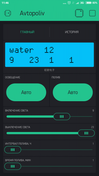

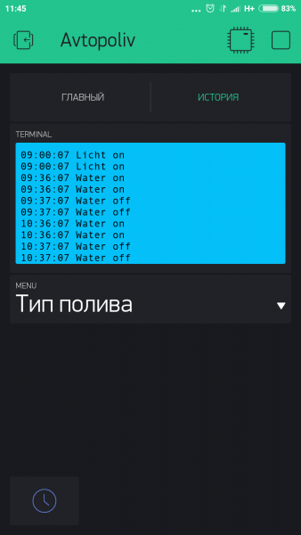

вот я тут на есп делаю, может пригодится. не допилил до конца, сообщение от выключении света шлется не один раз. почему пока не разобрался
if (licht_ON_Read < licht_OF_Read && flag) {
      if (hour() >= licht_ON_Read && hour() < licht_OF_Read && !licht_flag) {
        digitalWrite(liht_relay, HIGH);
        terminal.print(currentTime);
        terminal.println(" Licht on");
        terminal.flush();
        licht_flag=1;
      if (hour() < licht_ON_Read || hour() >= licht_OF_Read && licht_flag) {
        digitalWrite(liht_relay, LOW);
        terminal.println(" Licht off");
        terminal.flush();
        licht_flag=0;
    if (Water_hour == hour() && Water_min == minute() && !water_flag) {
      digitalWrite(water_220v, HIGH);
      digitalWrite(water_5v, HIGH);
      Water_hour = Water_hour + water_ON_Read;
      if (Water_hour > 23) Water_hour = Water_hour - 24;
      terminal.println(" Water on");
      terminal.flush();
      water_flag=1;
    byte Water_min_of = Water_min + water_OF_Read;
    if (Water_min_of > 59) Water_min_of = Water_min_of - 60;
    if (minute() == Water_min_of && water_flag) {
      digitalWrite(water_220v, LOW);
      digitalWrite(water_5v,   LOW);
      terminal.println(" Water off");
      terminal.flush();
      water_flag=0;

нет это у меня дома бокс с огурцами на гидропонике, но сути это не меняет
нет. это у меня два насоса полива на 5В и 220В. я их повесил на отдельные пины. когда приедет второй насос на 5В сделаю раздельное управление чтобы поэкспериментировать в наиболее удачном управлении
по моему автополиву: в есп мало пинов, поэтому я буду цеплять такую плату в будущем если понадобится расширить функционал на i2c. на i2c можно повесить датчик влажности давления температуры (не по отдельности, а сразу комбинированный датчик). но пока на собственных пинах. не знаю к чему в итоге приду, но предусмотреть возможность расширения стоит. аналоговый вход (для датчика влажности почвы) только один, но можно легко увеличить аналоговым мультиплексором. есп выбрал изза того что могу контролировать и управлять с телефона хоть прямо с работы, не нужен дисплей и кнопки. но есть и свои недостатки конечно. на данный момент тестирую долговременную работу. бокс у меня дома, поэтому есп легко цепляется к домашнему роутеру по wifi. другое дело огород
по скришотам программы на телефоне видно время включения света 9. полив каждый час по одной минуте. в терминале логи показывает для контроля когда включился выключился полив или свет. удобно
