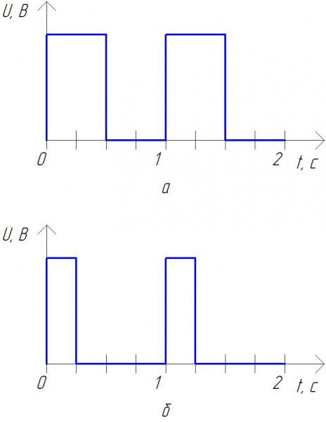

Как регулировать время импульса? Я пытаюсь задась время импульса от 1 мкс и выше при частоте до 50 кГц.
Anatolyekb, не понял вопроса. Что значит время импульса?. В смысле скважность? Там всё написано -энкодером. Duty cycle регулируется в процентах от 1 до 100.
Постараюсь объяснить языком неэлектронщика.
Хочу иметь управляющий сигнал для регулирования частоты мерцания светодиода (лазера). Управляющий сигнал будет идти на базу транзистора для управления питанием светодиода (лазера). Предполагается частота до 50 кГц. Но помимо частоты я ещё имею желание управлять временем импульса (чтобы с момента подачи напряжения на базу транзистора до прекращения подачи напряжения проходило заданное время). Время импульса не обязательно задавать в секундах, я был был рад и процентам от "длины волны".
Например, на подграфике "а" я получил частоту 1 Гц, соответственно "длину волны" 1 с, а время импульса 0,5 с (или 50 % от длины волны). А вот на подграфике "б" при тех же Ч = 1 Гц и ДВ = 1 с уже другое время импульса 0,25 с (или 25 % от длины волны).
Как же управлять временем импульса?
Простите, если я нарушил какие законы физики при описании проблемы.
Anatolyekb, это и есть скважность, или duty cycle по зарубежному. В чём проблема то, вы не нашли как регулируется скважность?
Да, я не могу найти, как регулировать скважность. Я использую Ваш код, но в нём нет duty cycle.
