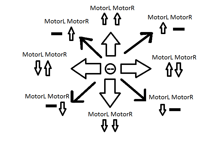

 Здравствуйте жители форума.
Пытаюсь создать управление одним джойстиком двумя шаговыми моторами.
Моторы 28BYJ-48 5в с драйверами ULN2003 по две штуки, джойстик самый обычный из набора Ардуино.
Алгоритм вращения моторов на картинке. Стрелки побольше - направление джойстика, парные стрели - моторы, соответственно правый и левый. Знак "-" мотор стоит.
С джойстика считываю: >510 -вперед, <500 -назад, от 500 до 510 "-".
Хочу сделать библиотеку и пихать её потом в разные поделки.
У меня получается восемь блоков проверяющих последовательно каждое направление джойстика. Все построено на функциях If else. При совпадении выдается 32 строки кода (4х8 (четыре обмотки, восемь шагов)) которые задают состояния выводов и соответственное состояние обмоток мотора.
И эта конструкция получается очень громоздкая, и я думаю работать будет очень медленно, а скорее всего работать вообще не будет :)
Товарищи программисты, подскажите пожалуйста более эффективный способ решения.
п.с. Я не очень еще в программировании разбираюсь, мне если не трудно, по подробнее.
п.п.с. Очень прошу над картинкой не ржать.
КонстантинБ пишет:
Нормальная
КонстантинБ пишет:
Что заставляет Вас так думать? Оно, конечно, "как напишете", но объективных причин для медленности не вижу.
КонстантинБ пишет:
Это как напишете.

Да кода как такового нет.
Вот такой пока набросок.
if (data [0] <500 ){{
// выполняется блок команд «движение назад»}
if (data [1] <500 ){
//выполняется блок команд «движение назад и в лево» }
else if (data [1]>510 ){
//выполняется блок команд «движение назад и в право» }}
else if (data [0] >510){{
// выполняется блок команд «движение вперед»}
// выполняется блок команд «движение вперед и в лево» }
else if (data  [1] >510){
// выполняется блок команд «движение вперед и в право» }}
Блоки команд я с планшета устану писать, дома оформлю в ИДЕ выложу в нормальном варианте.

DetSimen пишет:
Секретные?
ну да, с определением IDE ошибку не выдает.

xDriver пишет:
можно, читаем про массивы.
Что-то я не догоняю, можно чуть подробнее.
С самим массивом понятно, а что в него прятать?
xDriver
xDriver аватар
Зарегистрирован: 14.08.2015
int8_t motor_backward[8][4] = {1, 0, 0, 1,
                               0, 0, 0, 1,
                               0, 0, 1, 1,
                               0, 0, 1, 0,
                               0, 1, 1, 0,
                               0, 1, 0, 0,
                               1, 1, 0, 0,
                               1, 0, 0, 0
int8_t motor_forward[8][4]; // тут забить нули и единицы для движения вперед и т.д

КонстантинБ
Зарегистрирован: 02.11.2017
Вот такая программа у меня получилась.

Вы писали что нужно создать еще по три функции для каждого мотора, видимо имелось ввиду ВЛЕВО, ВПРАВО и ВПЕРЕД. НАЗАД вы сделали. Но поворот осуществляется комбинацией ВПЕРЕД,  НАЗАД на двух моторах, по этому сделал по одной.

КонстантинБ
xDriver, огромное Вам спасибо за помошь.
Я не то чтобы «в теме», но изучаю по маленьку:)
Я понимаю каждую строку кода и могу объяснить ее назначение (может не по научному, но по лузерски объяснить смогу), а вот целиком, с нуля скетч написать не могу.
У меня к вам еще одна прозьба, посоветуйте что почитать по теме. По структуре программ, по последовательности действий. Только не сильно заумное, написаное доступным языком. Еще раз большое спасибо.

  int valX = 512 - Joystic.valX;
  int valY = 512 - Joystic.valY;
  MotorLeft.input(valX);
  MotorRight.input(valY);
//---main-----------------------------
  MotorLeft.init();
  MotorRight.init();
  Joystic.init();
  mill = millis();
  MotorLeft.run();
  MotorRight.run();
  Joystic.run();
