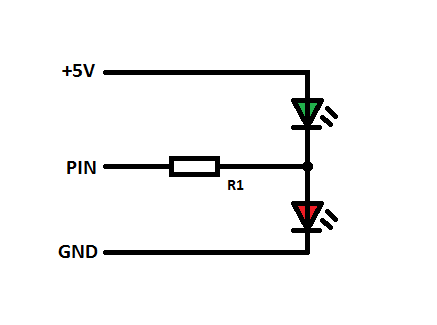

Такие частоты только на таймере:
  pinMode(11, OUTPUT);
  TCCR2A = (1<<WGM21)|(1<<COM2A0);
  TCCR2B = 1<<CS20;
  OCR2A = 2; // 0 - 8МГц, 1 - 4МГц, 2 - 2МГц, 3 - 1МГц, и т.д.
  TIMSK2 = 0;
Актуально для UNOподобных плат (Atmega88/168/328).
Оптроны подключите к 11 выводу, аналогично диодам на картинке:
