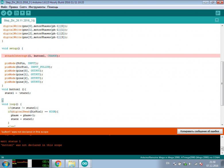

Ivan_2.12.2016
Зарегистрирован: 03.12.2016
Приветствую. Этот вариант, тоже работатет, но есть проблемы с пропусканием шагов при более быстрой подаче сигнала step. Движок, даже, при незначительном ускорении начинает пропускать шаги. Есть ли возможность сделать таким образом, чтобы потом можно было подключить еще 2 движка и он справлялсяс ними? Но, как всегда, проблема с написанием. В примере  http://arduino.ru/Reference/AttachInterrupt  attachInterrupt(0, blink, CHANGE); спокойно обращается к функии void blink(), а у меня опять ему не нравится
int pins[] = {2,3,4,5};//Задаем пины по порядку
int StPin = 13;
int DirPin1 = 12;
int phases = 8; // для шагового режима установить 4
int phase = 1;
int state = LOW;
volatile int state1 = LOW;
uint8_t motorPhases[8][4] = { // [phase][pin]
  {HIGH,HIGH,LOW,LOW},
  {LOW,HIGH,LOW,LOW},
  {LOW,HIGH,HIGH,LOW},
  {LOW,LOW,HIGH,LOW},
  {LOW,LOW,HIGH,HIGH},
  {LOW,LOW,LOW,HIGH},
  {HIGH,LOW,LOW,HIGH},
  {HIGH,LOW,LOW,LOW}
void out(int ph,int pns[]){
 digitalWrite(pns[0],motorPhases[ph-1][0]);
 digitalWrite(pns[1],motorPhases[ph-1][1]);
 digitalWrite(pns[2],motorPhases[ph-1][2]);
 digitalWrite(pns[3],motorPhases[ph-1][3]);
  attachInterrupt(1, button1, CHANGE);
  pinMode(StPin, INPUT);
  pinMode(DirPin1, INPUT_PULLUP);
  pinMode(pins[0], OUTPUT);
  pinMode(pins[1], OUTPUT);
  pinMode(pins[2], OUTPUT);
  pinMode(pins[3], OUTPUT);
void button1 (){
  state1 = !state1;
    if(state != state1){
    if(digitalRead(DirPin1) == HIGH){
      phase = phase+1;
      state = state1;
    else{
      phase = phase-1;
      state = state1;
  if(phase==9){ phase=1;}
  if(phase==0){ phase=8;}
  out(phase,pins);
qwone
qwone аватар
Зарегистрирован: 03.07.2016
Если ШД пропускает шаги, то это не из-за программы. Надо мощнее цеплять драйвер ШД и повышать напряжение. А тот что у вас , он маломощный.  Конечно можно подлючать несколько ШД и все могут работать одновременно. Главное не запутаться самому в коде и не запутать других.
Ivan_2.12.2016
Драйвер и движок справляются с поставленными задачами 100%, так как пробовал делать это на программе turbo cnc. Но проблема в том, что она работает только под операционной DOS, что крайне не удобно. Почему turbo cnc? Потому что только она, из известных мне, позволяет переключать обмотки двигателя четырьмя управляющими пинами подключенными к драйверу uln2003 через lpt порт. http://homecnc.ru/electro/10-cnc-controller
