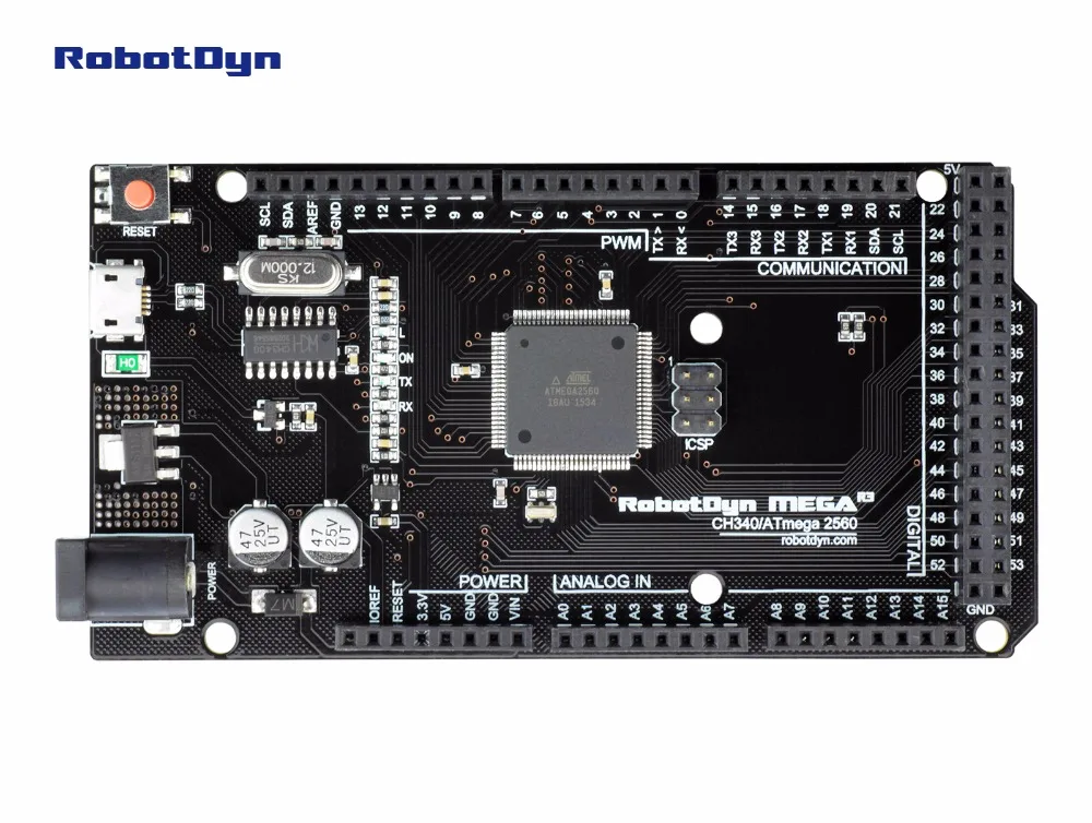

управлять думаю glediator`ом есть даже mega2560 но думаю смогла бы и стм32 f103
с Mega2560 пока проблема, на ней не распаяна перемычка reset-en и светодиоды не светятся вообще, не понятно, что ей еще нужно ?
ggarry
Зарегистрирован: 21.01.2016
Помогла замечательная библиотека light_ws2812 , лезет во все тиньки и меги.
romster
Зарегистрирован: 15.04.2013
у кого тоже RobotDyn mega 2560 r3 на CH340, на ней нету reset-en, я так понял, что эта перемычка нужна для перезагрузки контроллера при подключении к терминалу ?
romster
Решена проблема с запуском WS2812b на Mega2560, значит если нет перемычки reset-en, как на полате выше, то для успешного запуска достаточно установить конденсатор 22мкф между gnd и reset. Но если вы решите загрузить скетч, то перед этим конденсатор нужно убрать.
и вот код:

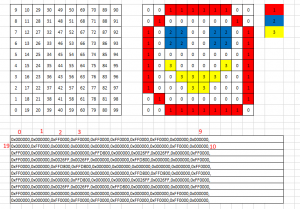

Граждане-господа, помогите подскажите.
Соединила 100 штук Ws2812B в матрицу(змейкой), как на рисунке
"Нарисовала" картинку, для примера.
Код ардуино такой:
#include <Adafruit_NeoPixel.h>
Adafruit_NeoPixel strip = Adafruit_NeoPixel(100, 6, NEO_GRB + NEO_KHZ800);
static uint32_t img[100] = {
0x000000,0x000000,0xFF0000,0xFF0000,0xFF0000,0xFF0000,0xFF0000,0xFF0000,0x000000,0x000000,
0x000000,0xFF0000,0x000000,0x000000,0x000000,0x000000,0x000000,0x000000,0xFF0000,0x000000,
0xFF0000,0x000000,0x000000,0x000000,0xFFD800,0x000000,0x0026FF,0x0026FF,0x000000,0xFF0000,
0xFF0000,0x000000,0x0026FF,0x0026FF,0x000000,0x000000,0xFFD800,0x000000,0x000000,0xFF0000,
0xFF0000,0x000000,0xFFD800,0xFFD800,0x000000,0x000000,0x000000,0x000000,0x000000,0xFF0000,
0xFF0000,0x000000,0x000000,0x000000,0x000000,0x000000,0xFFD800,0xFFD800,0x000000,0xFF0000,
0xFF0000,0x000000,0x000000,0xFFD800,0x000000,0x000000,0x0026FF,0x0026FF,0x000000,0xFF0000,
0xFF0000,0x000000,0x0026FF,0x0026FF,0x000000,0xFFD800,0x000000,0x000000,0x000000,0xFF0000,
0xFF0000,0x000000,0x000000,0x000000,0x000000,0x000000,0x000000,0x000000,0xFF0000,0x000000,
0x000000,0x000000,0xFF0000,0xFF0000,0xFF0000,0xFF0000,0xFF0000,0xFF0000,0xFF0000,0x000000
strip.begin();
strip.show();
strip.setBrightness(127);
for (byte i=0; i<100; i++)
strip.setPixelColor(i,img[i]);
strip.show();
Как мне, не рисуя новых кадров, сдвигать картинку справа налево, как текстовая бегкщая строка?
andycat
andycat аватар
Зарегистрирован: 07.09.2017
встречный вопрос - а сдвигая влево - в правом столбце что должно быть?
если пусто то просто каждый байт сдвигаете на 1 бит влево при вываде построчно,
при вашем выводе змейкой начинать отсчет не от 0, а от 19, соотвественно последние байты нулем заполнить

0x0026FF,0x0026FF,0x0026FF,0x000000,0x000000,0x000000,0x000000,0x000000,0x000000,0x000000,
0x000000,0x000000,0x000000,0x000000,0x000000,0x000000,0x000000,0x000000,0x000000,0x000000,
0xFFD800,0xFFD800,0xFFD800,0x000000,0x000000,0x000000,0x000000,0x000000,0x000000,0x000000,
0xFF0000,0xFF0000,0xFF0000,0x000000,0x000000,0x000000,0x000000,0x000000,0x000000,0x000000,
int k=0;
strip.begin();
strip.show();
for (k=0; k<100; k=k+10){
for (byte i=0; i<100-k; i++)
strip.setPixelColor(i,img[i+k]);
strip.show();
delay(3000);
Одно НО, из-за того что диоды подключены хмейкой, один кадр получается зеркальным, как это исправить?

Irinka пишет:
Сделала вот так
