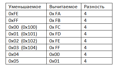

Поставил опыты с вычитаением беззнаковых целых в которых уменшаемое МЕНЬШЕ вычитаемого.
Для себя понял откуда берется результат в таком случае. Просто прибавляем (занимаем) к уменьшаемому с лева еще один разряд который равен 1. Это типа тот разряд в который уходит перепонение при сложении :-)
И тогда легко понять и заранее посчитать результат. Пример в табличке для целого беззнакового однобайтового чила. При двух и четырех байтовом числе принцип тот же.
Что бы не переживать за переполнение millis() и точно представлять что будет с вычислениямив этот момент - мне этого достаточно. :-)

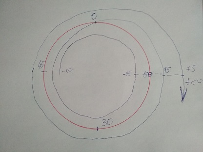

Прошу прощения за рисунок "от ноги". Красным - то, как хранится безнаковый целый тип (секунда) в нашем условном компьютере. Если быть совсем точным, на рисунке должна быть не окружность, а множество из 60 точек. Синим - числовая СПИРАЛЬ. Проекция синего на красное - то, что будет храниться в памяти а(сек)=-45==15==75. И если мы вдруг запишем в коде а(сек) = 75.4; то Великое Нечто обязательно пошлет нас ... разбираться со своими ошибками. Это Нечто пытается сделать проекцию синего на красное, но там нет нужной точки, там пустота.
Любой целочисленный тип можно представить в виде такой модели, нужно лишь правильно расставить точки на красной окружности. И тогда задачи из первого поста этой темы легко решить в уме.

Добрый день!
Правильно ли я понимаю? ...
