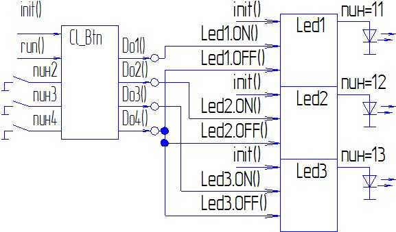

/* class_module_Led.ino #1 светодиод ->13 #2 кнопка 1 -> 2 вкл светодиод #3 кнопка 2 -> 3 светодиод мигает #4 кнопка 3 -> 4 выкл светодиод */ // #1 светодиод #include "Cl_module_led.h" const byte led1_pin = 13; Cl_module_led Led1(led1_pin); // создать // #2 кнопка #include "Cl_module_do_btn.h" const byte btn1_pin = 2; Cl_module_do_btn Btm1(btn1_pin); // создать void Do_Btm1() { Led1.ON(); } // #3 кнопка const byte btn2_pin = 3; Cl_module_do_btn Btm2(btn2_pin); // создать void Do_Btm2() { Led1.OFF(); } // #4 кнопка const byte btn3_pin = 4; Cl_module_do_btn Btm3(btn3_pin); // создать void Do_Btm3() { Led1.blink(); } void setup() { //#1 светодиод Led1.T_blink = 500; // частота мигания Led1.logic = 1;// зажигать светодиод если на выводе 0 Led1.setup(); //#2 кнопка 1 Btm1.setup(); //#3 кнопка 2 Btm2.setup(); //#4 кнопка 3 Btm3.setup(); } void loop() { // #1 светодиод Led1.loop(); // #2 кнопка 1 Btm1.loop(& Do_Btm1); // #3 кнопка 2 Btm2.loop(& Do_Btm2); // #4 кнопка 3 Btm3.loop(& Do_Btm3); }Загружаю на ардуино пишет ошибка
в чем проблема?
мне нужно чтобы при замкнутой кнопке включялось реле, при разомкнутой отключялось
/**/ uint32_t mill;// переменная под millis() //---------Cl_Led---------------------------------- //класс светодиод class Cl_Led { uint8_t bit ; // номер бита в виде 00010000,1 находится там где выход volatile uint8_t *reg; // указатель на регистр настройки порта volatile uint8_t *out; // указатель на регистр входа порта bool inv;// состояние бита инверсии выхода bool stat;// 1 мигать / 0 нет unsigned long past, time; public: /* конструктор Cl_Led Описание создает класс Ввод pin: подключение к ноге inv: бит инвертирования 0 нет / 1 инверсия Вывод нет */ Cl_Led (uint8_t pin, uint8_t _inv = 0): inv(_inv) { bit = digitalPinToBitMask(pin); uint8_t port = digitalPinToPort(pin); // получить номер порта reg = portModeRegister(port); out = portOutputRegister(port); } /* Функция setup Описание иницирование класса Ввод нет Вывод нет */ void setup() { uint8_t oldSREG = SREG; cli(); *reg |= bit; if (inv) *out &= ~bit; else *out |= bit; SREG = oldSREG; stat = 0; } /* Функция OFF Описание выключить светодиод Ввод нет Вывод нет */ void OFF() { uint8_t oldSREG = SREG; cli(); if (inv) *out &= ~bit; else *out |= bit; SREG = oldSREG; stat = 0; } /* Функция ON Описание включить светодиод Ввод нет Вывод нет */ void ON() { uint8_t oldSREG = SREG; cli(); if (inv) *out |= bit; else *out &= ~bit; SREG = oldSREG; stat = 0; } /* Функция blink Описание мигать светодиодои Ввод _time - полупериод мигания Вывод нет */ void blink(unsigned long _time = 500) { time = _time; stat = 1; past = mill; uint8_t oldSREG = SREG; cli(); *out ^= bit; SREG = oldSREG; } /* Функция loop Описание для нормальной работе разместить в loop программы Ввод нет Вывод нет */ void loop() { if (!stat) return; if (mill - past >= time) { past = mill; uint8_t oldSREG = SREG; cli(); *out ^= bit; SREG = oldSREG; } } }; //------Cl_Btn------------------------------------------ // класс кнопка c програмной подтяжкой class Cl_Btn { uint8_t bit ; // номер бита в виде 00010000,1 находится там где выход volatile uint8_t *reg; // указатель на регистр настройки порта volatile uint8_t *out; // указатель на регистр выхода порта uint8_t port; // номер порта на выводе const byte pin; void (*Do1)(), (*Do2)(); bool btn, btn_old, btn_new; bool bounce = 0; // антидребезговый флаг uint32_t past = 0 ; public: /* конструктор Cl_Btn Описание создает класс Ввод pin: подключение к ноге _Do1: фунция обработчик нажатия кнопки _Do2: фунция обработчик отжатия кнопки Вывод нет */ Cl_Btn(byte pin, void (*_Do1)(), void (*_Do2)()): Do1(_Do1), Do2(_Do2) { bit = digitalPinToBitMask(pin); port = digitalPinToPort(pin); // получить номер порта reg = portModeRegister(port); out = portOutputRegister(port); } /* Функция setup Описание иницирование класса Ввод нет Вывод нет */ void setup() { uint8_t oldSREG = SREG; cli(); *reg &= ~bit; //INPUT *out |= bit; //PULLUP SREG = oldSREG; btn_old = (*portInputRegister(port) & bit) == 0; } /* Функция loop Описание для нормальной работе разместить в loop программы Ввод нет Вывод нет */ void loop() { btn_new = (*portInputRegister(port) & bit) == 0; if (! bounce && btn != btn_new) { // если прошел фронт изм на выводн bounce = 1; // выставить флаг past = mill; // сделать временую засветку } else if ( bounce && mill - past >= 5 ) { // если прошло антидребезговое время bounce = 0; // то снять флаг btn_old = btn ; btn = btn_new ; // прочитать реальное значение на выводе if (btn_old && ! btn)(*Do1)(); if (!btn_old && btn)(*Do2)(); } } }; //-------------компоновка----------------------------------- Cl_Led Led1(/*пин*/13,/*инв*/1); void Do1_Btn1() { Led1.ON(); } void Do2_Btn1() { Led1.OFF(); } Cl_Btn Btn1(/*пин*/2,/*обраб наж*/Do1_Btn1,/*обраб отж*/Do2_Btn1); //-------------main()----------------------------------- void setup() { Led1.setup(); Btn1.setup(); } void loop() { mill = millis(); Led1.loop(); Btn1.loop(); } /*Скетч использует 1308 байт (4%) памяти устройства. Всего доступно 32256 байт. Глобальные переменные используют 47 байт (2%) динамической памяти, оставляя 2001 байт для локальных переменных. Максимум: 2048 байт. */Кнопку подлючать земля вывод, без резистора.
Спасибо огромное
