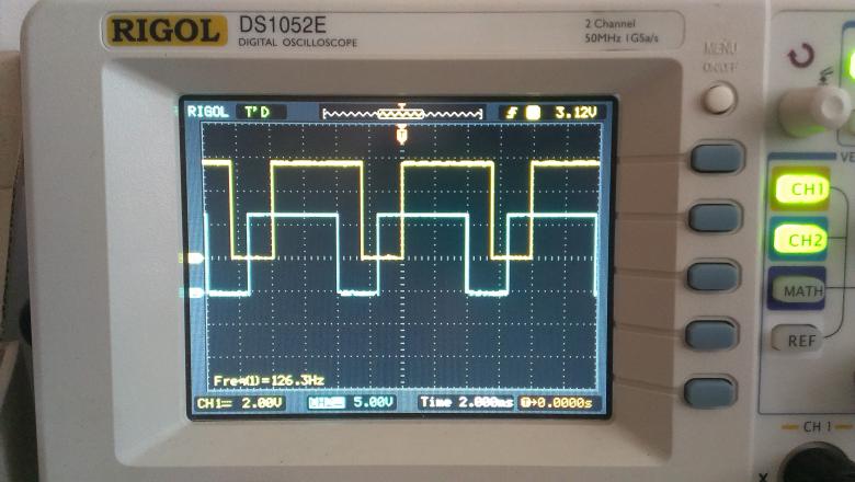

проблемка выходит с таймером
#include <CyberLib.h>
volatile boolean i = 0;
  D3_In;
  D9_Out;
attachInterrupt(1,impuls,FALLING); //прерывание по 3 пину
if(i==1){StartTimer1(obrobotchik, 1000);i = 0;};} //запуск таймера о обнуление флага
void obrobotchik() {D9_High;delay_ms(1);D9_Low;StopTimer1();} //после отсчета таймера
void impuls() {
    i=1;} //установка флага
пробовал запускать таймер в interrup, но ничего не дает
желтый - вход D3, синий - выход D9

по описанию таймера понял, что по истечении времени (1000 мкс)
программа переходит к
void obrobotchik ()
т.е. после LOW на D2, на D9 возникнет HIGH через 1000 мкс, но или я туплю, или ATmega328 меня не понимает.
Голову ломаю 2 недели, delay не подходит, частота входа меняется (датчик Холла автомобиля) и void loop сбивается
Если есть варианты, подскажите)

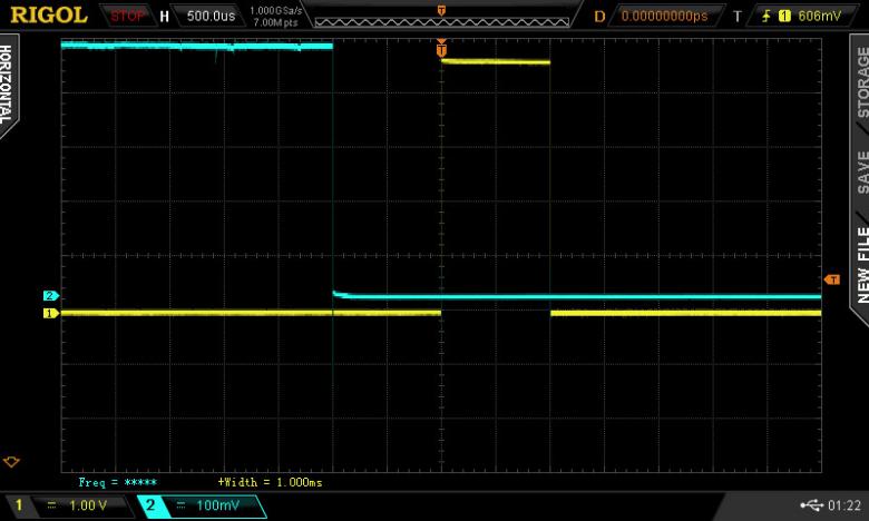

dimax
dimax аватар
Зарегистрирован: 25.12.2013
dmitriykisliy, тут не много тех, кто в ассемблере !=0 ;-) У меня был похожий шаблончик, подкорректировал под ваши данные. Вроде всё  как надо, снял осциллограмку -одна клетка пол миллисекунды. Синий график -кнопка, подтянута к HIGH, при нажатии соответссно ноль. Жёлтый график -выход с D9 ардуины.
Управление сделал через ещё одно прерывание от таймера, иначе не знаю как.. Сам скетч:
pinMode (3,INPUT_PULLUP); //вход
pinMode (9,OUTPUT); //выход
EICRA=(1<<ISC11)|(0<<ISC10); //настройка внешнего прерывания (falling )
EIMSK|=1<<INT1; //разрешение внешнего прерывания
TCCR1B=0; //настройка таймера1
TCCR1A=0; //настройка таймера1
TIMSK1=(1<<TOIE1); //разрешить прерываение для таймера 1
ISR(INT1_vect) {  //вектор внешнего прерывания
TCCR1B= _BV(WGM13)|_BV(CS10); //запуск таймера 1
TCCR1A=0;
ICR1=8000;//установка частоты прерывания
ISR (TIMER1_OVF_vect) { //вектор прерывания таймера 1
static byte msec=0; // переменная счёта входов в прерывание
if (msec==1) PORTB |= 1<<1; //если второй вход включаем d9
if (msec==2){ // если третий вход
    PORTB &= ~(1<<1);  //отключаем d9
    TCCR1B = _BV(WGM13); //отключаем таймер
    msec=0; //сбрасываем счёт
msec++;

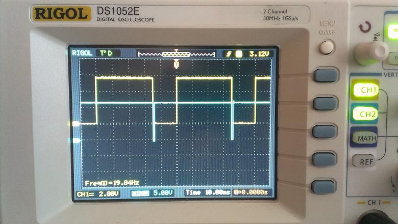

как я понял выдержки времени можно менять строкой 15 (это предделитель?), ну и строками 21 и 22. Верно?
dimax
dimax аватар
dmitriykisliy, да в 15 строке задаёте период вызова прерывания (8000 попугаев = 1мс учитывая и прочие настройки таймера) но не более 65535,  а в прерывании таймера делаете что нужно..
dmitriykisliy
Зарегистрирован: 03.03.2015
12 строка (вектор внешнего прерывания) значит, что если на d3 falling, то запускается таймер?

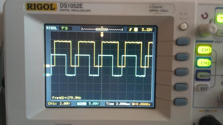

dmitriykisliy
сорри, до нета только добрался
с расчетом прерываний проблем 0, на работе делали датчики тока и напряжения с цифровой опторазвязкой (преобразование ток-частота и напряжение-частота)
по поводу машины времени +1, это приближенный расчет, но факт то, что он лучше штатного трамблеровского с грузами и вакуумом, да и проблемы с запуском пропали...
по поводу функции или массива (таблицы) - по быстродействию, да и ступенчатости массив рулит (составлял на 100 элементов - 50 об/мин +на вакууме висит датчик холла (корректор))
скетч не опробовал, планирую на завтра

Ну заработало)
Готовый скетч
unsigned long t = 0;
volatile int zaderg, delit = 0;
volatile unsigned int Ch = 0;
unsigned int Zaderg[] = {250, 230, 223, 211, 201, 191, 183, 175, 167, 160, 154, 149, 143, 138, 133, 128, 124, 120, 238, 231, 224, 217, 211, 205, 199, 194, 188, 183, 178, 173, 169, 164, 160, 155, 151, 147, 144, 140, 137, 134, 131, 129, 126, 124, 122, 119, 117, 116, 114, 112, 110, 108, 106, 214, 211, 208, 204, 202, 199, 196, 193, 190, 188, 185, 183, 180, 178, 176, 173, 171, 169, 167, 165, 163, 161, 160, 158, 156, 155, 153, 151, 150, 148, 147, 145, 144, 142, 141, 139, 138, 137, 135, 134, 133, 132};
unsigned int Delit[] = {1024, 1024, 1024, 1024, 1024, 1024, 1024, 1024, 1024, 1024, 1024, 1024, 1024, 1024, 1024, 1024, 1024, 1024, 512, 512, 512, 512, 512, 512, 512, 512, 512, 512, 512, 512, 512, 512, 512, 512, 512, 512, 512, 512, 512, 512, 512, 512, 512, 512, 512, 512, 512, 512, 512, 512, 512, 512, 512, 256, 256, 256, 256, 256, 256, 256, 256, 256, 256, 256, 256, 256, 256, 256, 256, 256, 256, 256, 256, 256, 256, 256, 256, 256, 256, 256, 256, 256, 256, 256, 256, 256, 256, 256, 256, 256, 256, 256, 256, 256, 256};
TCCR1A=0;
ICR1=delit;//установка частоты прерывания
i = 1;
ISR (TIMER1_OVF_vect) {//900 - холостой ход, УОЗ = 0, т.е. повторитель заднего фронта
if (Ch < 900) {TCCR1B = _BV(WGM13); //отключаем таймер
               PORTB &= ~(1<<1); delay(1); //отключаем d9  и чуток ждем
               PORTB |= 1<<1;} //включаем d9
else if (Ch > 900) { //вектор прерывания таймера 1
if (msec==30) PORTB |= 1<<1; //если 30 вход включаем d9
if (msec==zaderg){ // если (из массива) вход
msec++;
{if (i == 1) { i = 0;
   Ch = 30000000/(micros() - t); t = micros();
   delit = Delit[map(Ch, 900, 5600, 0, 94)];
   zaderg = Zaderg[map(Ch, 900, 5600, 0, 94)];
Строки 28 - 30 переделаю на многоискровой запуск
dmitriykisliy
на холостых оборотах
чуть больше 3000 об/мин
частота около 5500 об/мин, уоз 36 градусов
