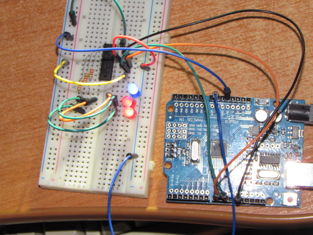

Подскажите, пожалуйста!
Начал разбираться с микросхемой сос двиговым регистром.
Нашел совсем простенький учебный код :
#define clock 13
#define data 12
#define latch 10
pinMode(clock, OUTPUT);
pinMode(data, OUTPUT);
pinMode(latch, OUTPUT);
digitalWrite(latch, HIGH);
digitalWrite(latch, LOW);
shiftOut(data, clock, LSBFIRST, 0b10000000);
Несколько раз всё перепроверил, но в итоге, диоды светятся не как в статье (там должен светиться только первый), а сперва загарается первый, потом второй и т.д., а потом они дружно светятся все вместе)))
Я уж думал, что сам ошибся где-то, несколько раз все перепроверил. Но нет. Ошибок моих вроде нет...
Собственно, сама статья - http://cxem.net/arduino/arduino166.php

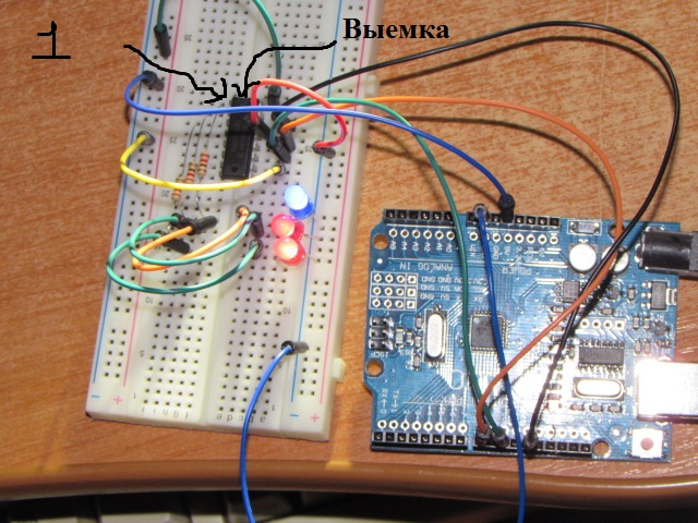

Если, конечно, не перепутал первую ножку с последней у микросхемы 74HC95,
но по описанию, 1-я ножка идет слева наверху, возле полукруглой выемки. Значит верно вроде..
Уверены? Слева наверху - это смотря как корпус повернуть.
(вид сверху)
Да, именно так. Там выемка такая же.
Я так понимаю, корпус с лицевой стороны - должен смотреть на меня (с лицевой - где надписи)?
Снизу, правда, еще какой-то кружок есть...
Ну я бы начал копать в сторону аппаратных проблем:
- заменил микросхему регистра на другой экземпляр,
- подключил схему к другим ногам (все три) Ардуино.
Да, если смотреть на маркировку (в нормальной горизонтальной ориентации), то ключ (выемка) должен быть слева, 1 ножка - слева внизу, остальные - против часовой стрелки.
я заменил микросхему 74HC595. Всё тоже самое...
Правильно я понимаю распиновку её?
да
все выходящие ножки ардуино поменял на их собратьев, результат такой же
+ питания на 16-й ноге вижу, а где земля на 8-й???
Да, землю забыл.
Но я её раньше ставил, не работала схема. Сейчас опять поставил - не работает.
Я попробовал другой код, там всё работает. Проблема где-то в коде, на мой взгляд
Небольшая рекомендация - используйте цвета проводов с умом. Это намного облегчит понимание, что куда подключено.
У вас сейчас синими проводками заведены от ардуины на макетку и земля, и +5V. Потом + дальше по схеме расходится желтым и зеленым, земля дальше разведена красным. И это на простой схеме, представьте, что будет на сложной. Просто так, не отследив, куда подключен провод, "без стакана" не разобраться.
Определите для себя, например, синий - это земля, красный - питание (или какие вам там цвета больше нравятся). Но вся земля - одним цветом, питание - другим, все остальное - какие остались.

Ну без питания оно точно работать не будет. 8 - "gnd", 16 - "+".
Абсолютно согласен с Вами) Но у меня просто проводов мало было)
да, сейчас стоит на 8 минус, а на 16 плюс. Светятся все диоды.
Если ставлю паузу после цикла, они начинают светится поочередно.
Причем, предыдущий не гаснет. Когда зажигается третий диод - горят дальше уже все вместе

Написал такой код
#define clock 13 #define data 12 #define latch 10 void setup() { pinMode(clock, OUTPUT); pinMode(data, OUTPUT); pinMode(latch, OUTPUT); digitalWrite(latch, HIGH); } void loop() { digitalWrite(latch, LOW); ///////////// digitalWrite(data, LOW); digitalWrite(clock, HIGH); digitalWrite(clock, LOW); //////////// digitalWrite(data, LOW); digitalWrite(clock, HIGH); digitalWrite(clock, LOW); //////////// digitalWrite(data, LOW); digitalWrite(clock, HIGH); digitalWrite(clock, LOW); //////////// digitalWrite(data, LOW); digitalWrite(clock, HIGH); digitalWrite(clock, LOW); //////////// digitalWrite(data, LOW); digitalWrite(clock, HIGH); digitalWrite(clock, LOW); //////////// digitalWrite(data, LOW); digitalWrite(clock, HIGH); digitalWrite(clock, LOW); //////////// digitalWrite(data, LOW); digitalWrite(clock, HIGH); digitalWrite(clock, LOW); ///////////// digitalWrite(data, HIGH); digitalWrite(clock, HIGH); digitalWrite(clock, LOW); //////////// digitalWrite(latch, HIGH); }Опять встре три диода горят, будь они...!))
А горят все три потому что оно крутится в loop, и с каждым циклом горящий светодиод сдвигается дальше.
Перенесите код в setup и будет гореть только один.
Я предложил избавиться от shiftOut только чтобы можно задержек натыкать и посмотреть как оно передает данные на микросхему в "замедленной съемке". А работа кода от этого не поменяется конечно.
Ну хорошо, а тогда почему при таком варианте вообще ничего не горит?
#define clock 13 #define data 12 #define latch 10 void setup() { pinMode(clock, OUTPUT); pinMode(data, OUTPUT); pinMode(latch, OUTPUT); digitalWrite(latch, HIGH); } void loop() { digitalWrite(latch, LOW); ///////////// digitalWrite(data, HIGH); digitalWrite(clock, HIGH); digitalWrite(clock, LOW); //////////// digitalWrite(data, HIGH); digitalWrite(clock, HIGH); digitalWrite(clock, LOW); //////////// digitalWrite(data, HIGH); digitalWrite(clock, HIGH); digitalWrite(clock, LOW); //////////// digitalWrite(data, HIGH); digitalWrite(clock, HIGH); digitalWrite(clock, LOW); //////////// digitalWrite(data, HIGH); digitalWrite(clock, HIGH); digitalWrite(clock, LOW); //////////// digitalWrite(data, HIGH); digitalWrite(clock, HIGH); digitalWrite(clock, LOW); //////////// digitalWrite(data, HIGH); digitalWrite(clock, HIGH); digitalWrite(clock, LOW); ///////////// digitalWrite(data, LOW); digitalWrite(clock, HIGH); digitalWrite(clock, LOW); //////////// digitalWrite(latch, HIGH); }Блин, плохо ночью голова соображает, сразу и не увидел - да там выводы перепутаны!
должно быть:
и все заработает как надо и даже не перенося в setup!
Вот вариант с "замедлением кода" и установкой диодов на выводы ардуины и подошел бы как раз, можно было бы заметить, что моргает не тот "clock".
Получилось?
Даааа!)))) УРА!)))
Спасибо большущее!))))
