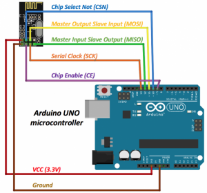

Передаю сигнал с одной UNO на другую при помощи двух nrf24l01 + pa + lna. Связь есть, все хорошо.
Но появилась проблема. Начал отключаться радиомодуль приемник. Некоторое время принимает сигнал и в одно мгновенье перестает.
Код приемника вот:

Почему может останавливаться прием? На плате диод, на прием, перестает гореть. Перезапуск решает проблему, но на время. Примерно пол минуты работает стабильно, а потом ошибка и прием прекращается.

не от +5 питаешь, часом?
HEKPUCT
Зарегистрирован: 04.10.2018
От 3.3В на Arduino UNO разъеме
HEKPUCT
Из-за этого может отключаться модуль периодически?

памойму, встроенный в Дуню стабилизатор на 3.3 на NRF не рассчитан.  Потрогай его, мошт от по перегреву отключаеца
HEKPUCT
он сразу включается и начинает работать, как только перезаписываю скетч или по питанию перезагружаю
DetSimen пишет:
Деда, по-моему это байка. Там же обычно ams1117 стоит. При такой небольшой разнице напряжения (5в -> 3.3) он ампер должен тянуть...

HEKPUCT
По этой схеме подключены оба модуля.
Скетч выше предоставлен

Вот здесь http://arduino.ru/Hardware/ArduinoBoardUno  клевещут: "3V3. Напряжение на выводе 3.3 В генерируемое встроенным регулятором на плате. Максимальное потребление тока 50 мА."
Нужно конкретную плату смотреть.
В рефренсном дизайне стоит https://www.ti.com/lit/ds/symlink/lp2985-n.pdf - "Micropower 150-mA Low-Noise Ultra-Low-Dropout Regulator in a SOT-23 Package"
А по сравнению с этим - еще одного проводка не хватает: http://xn--18-6kcdusowgbt1a4b.xn--p1ai/%D0%BE%D0%BF%D0%B8%D1%81%D0%B0%D0%BD%D0%B8%D0%B5-%D1%80%D0%B0%D0%B4%D0%B8%D0%BE%D0%BC%D0%BE%D0%B4%D1%83%D0%BB%D1%8F-nrf24l01/

А где "волшебный " конденсатор ??
HEKPUCT
"Волщебного" конденсатора нет. Все подключено на прямую в ардуинку.
Напрасна.

HEKPUCT пишет:
Вот вы сами и ответили
HEKPUCT
На сколько он должен стоять и где?
mobistrike
mobistrike аватар
Зарегистрирован: 19.08.2016
HEKPUCT пишет:
Я делаю так http://arduino.ru/forum/programmirovanie/led-kostyumy-pomoshch-v-optimizatsii-koda#comment-314067
Любой 10-50 микрофарад
HEKPUCT
между +3.3 и GND на радиомодуле?
mobistrike
mobistrike аватар
Да
