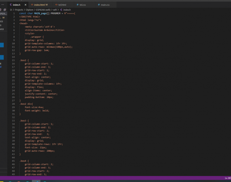

Добрый день, уважаемые форумчане ! Опыта имею немного и обратился сюда за советом более опытных людей.
Суть вопроса проста - есть ESP8266, которая общается с Aruino Uno по Serial порту. Система на подобие охранной с оповещением по смс и по интернету. На ESP8266 поднят Web сервер. Arduino Uno выступает в качестве базы для датчиков (подключенными к ней через радио канал) и некой SD карты (eeprom Uno). Eeprom хранит номера телефонов пользователей и список датчиков, которые необходимо выводить на WEB сервере. Вопрос - как лучше выводить информацию без "затупов" со стороны Serial. Что я имею ввиду - Когда я перехожу на страницу /phoneSettings - ESP отправляет запрос на Uno, для того, чтобы она залезла в EEPROM и прочитала заветные номера телефонов и отправила их назад для отображения в WEB интерфейсе, но на это уходит достаточно много времени и сидеть - ждать, пока ESP получит ответ от Uno и подгрузит сайт с данными - долго и иногда вообще не получается, не говоря уже о том, что в будущем мне надо будет выводить список датчиков, которых может быть достаточно много и формирование ответа на запрос может занять большое кол-во времени. Код прикладываю ниже. P.s не пугайтесь длинны кода базы - там еще есть общение по радио каналу и с модулем sim800l. Заранее извиняюсь за такой огрызок, но вдруг некоторые люди будут грешить на методы написания и взятия с EEPROM.
Скетч базы

iconini13ya
Зарегистрирован: 04.04.2021
Я беру вот эту супер здоровую переменную и вставляю просто ее на сайт (А там чисто целый здоровый HTML + CSS + JS код)
38 void handleRoot() {
39   String s = MAIN_page;
40   server.send(200, "text/html", s);
41 }
iconini13ya пишет:
И - как думаете - чтение из EEPROM и передача на веб интерфейс будет намного быстрее чем запрос на уно, чтение из EEPROM и передача обратно через Serial ?
С вебом меньше геморроя будет, полагаю по скорости, может и незаметно на таких объёмах. Хотя, если через всякие блокирующие parseInt работаете, то потенциально ускорение может произойти.
iconini13ya пишет:
Через String гнать необязательно, вроде. Я просто скармливаю char* вебсерверу. Неохота ноут открывать просто чтобы глянуть. Но Стринги я точно не использую. CSS отдельно отдаю, HTML с жабаскриптом кучкой.
