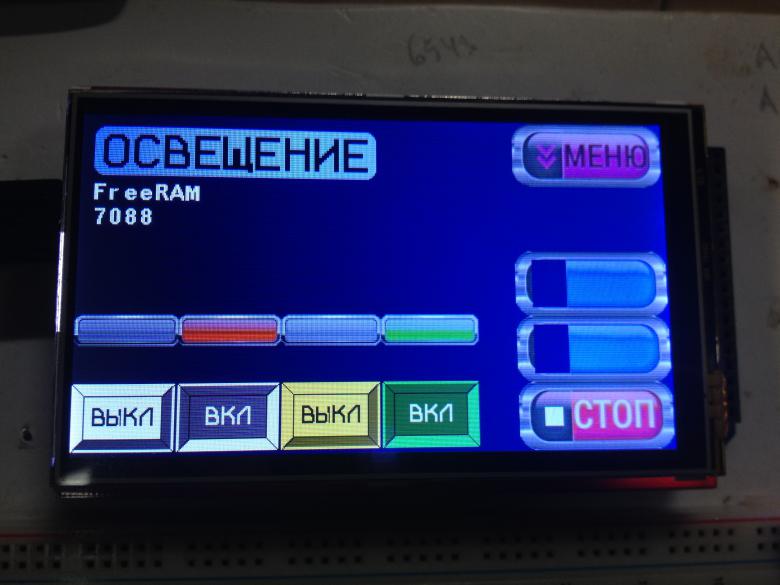

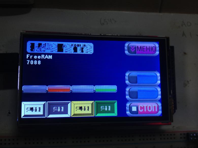

Третий день чешу затылок, не пойму в чём дело.
Вывожу на lcd несколько небольших картинок из програмной памяти.  (флешка не отвечает но это др. история)
При выводе нескольких картинок вроде всё нормально :
С правой стороны в две средние "кнопки" вывожу внутренний элемент:
Посыпался массив с кирилицей в котором и латиница так же но котороя вроде пока выводится.
В одну из этих же "кнопок" добавляю ещё один рисунок. (все из программной памяти)
const uint8_t start_but[20002] PROGMEM = {
data = pgm_read_word_near(&bmp[...
Сыпится и латиница. Держуться только цифры, видимо из-за того, что они в начале массива.
Если продолжеть, контроллер виснет и даже идёт на перезагрузку.
Грешил на то, что переполняется оперативка, но после выведения свободного места на экран (более 7 КВ) вообще непонятно.
Кто сталкивался может? В каком направлении двигатся? Мысли просто закончились.

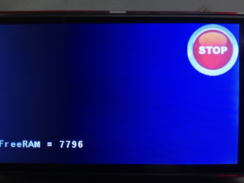

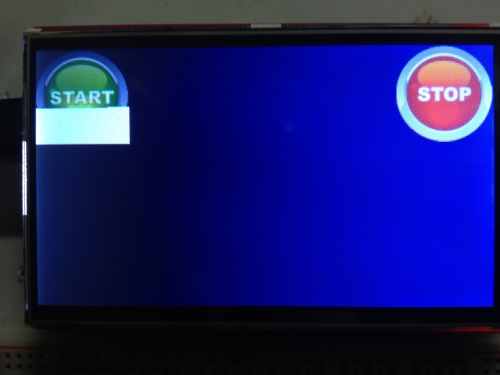

Вывожу букву "А". выводится.
Добавляю в скетч вывод рисунка, выводится
добавляю второй - выводится
добавляю трерий - буква "A" не выводится
добавляю четвёртый - толком ничего не работает.
Ну если первый рисунок выводится, с функцией вывода всё впорядке.
Если "А" выводится, и с печатью всё нормально.
Вопрос - что может произайти с железом, что так глючит?

hugoboss317, вероятнее всего, Вы пытаетесь вывести массивы, лежащие за пределами первых 64К, при помощи ближних указателей.

Если строка 45 закоментирована :
Усли не выводить строку 44:
А если вывести оба изображения:
В первых двух случаях размер скетча 35 К
В третьем 55 К.
Если грешить на саму функцию чтения и вывода из программной памяти, или на "битые" данные, в первом и втором случаи, выводит нормально, да и в третьем другое изображение выводит.
А массив с символами затерялся и не выводится вобже ничего.
