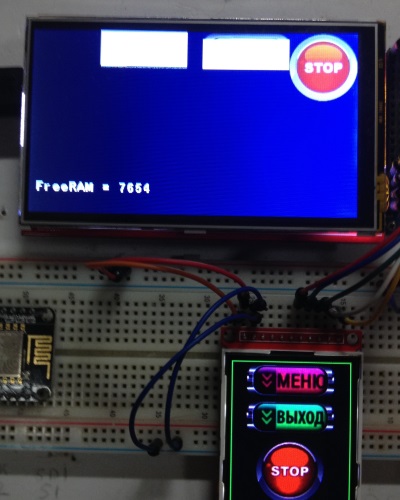

В порядке бреда: если попробовать поменять местами определения кнопок start_but и stop_but - что получится? Если проблема реально в модели памяти - тогда всё должно стать ровно наоборот: кнопка "стоп" должна рисоваться наполовину.
Короче, задача простая: дать линкеру понять, что адреса данных кнопок во флеше поменялись местами, и проверить на этих вводных. А там дальше видно будет.
З.Ы. Библиотеку не правили? Она там вроде с короткими адресами работает только.
Аааа..... мммм....эээээ
Ну на самом деле функцию вывода изображения добавил ... да да, давайте, очень смешно.
Во первых худо бедно она работает.
Дальше я решил добавить на эту же плату ещё один экран на другой библиотеке и вывести в него теже массивы.
В имеющейся библиотеке для экрана 2,0 дюйма вобще не было функции вывода изображений. И туда подогнал, только с ближними указателями.
Получаем размер после компиляции ок. 75К
Массив символов проявляется (латиница), две верхних "кнопки" на нижнем выводятся. Массивы те же самые.
Меняю указатели (для верхнего) на явно ближние:
data = pgm_read_word_near(&bmp[....
Можно было бы и порадоваться немного. При том что размер кода 75 438 байт, но как только добавляю ещё одно изображение, размером как правая, даже если только нижний вывожу, экраны после загрузки не инициализируются (просто белые), и в порт ничего не летит. Похоже как висит просто. (это к тому -"смысл выводить в порт А = А)
У вас мания - во всём видеть угрозу себе любимому что ли? Я спросил в том смысле, что "не правили ли вы библиотеку? А то вроде как она работает с ближними адресами, и в этом может быть проблема, которую можно попробовать пофиксить, покопавшить в кишочках библиотеки на предмет адресов". И шо я слышу? "да да, давайте, очень смешно". Ага, вот только петросян тут один, и это явно не я.
На самом деле я действительно ожидал что то типа - " а, ну тут всё понятно, ламер запорол либу, и все виноватые" ну или что то в этом роде.
Я вот сейчас только маленький экран мучаю, и то же самое. Пока 3 изображения, всё работает ( 63 096 байт), Добавляю, контроллер не запускается, экран белый, порт молчит. Если проблема с указателями, должно просто выводиться непонятно что, а тут висяк просто.
Может действительно надо "переорганизовать" память?
P.S. И кишочки вроде пересмотрел все, может не замечаю чего.
