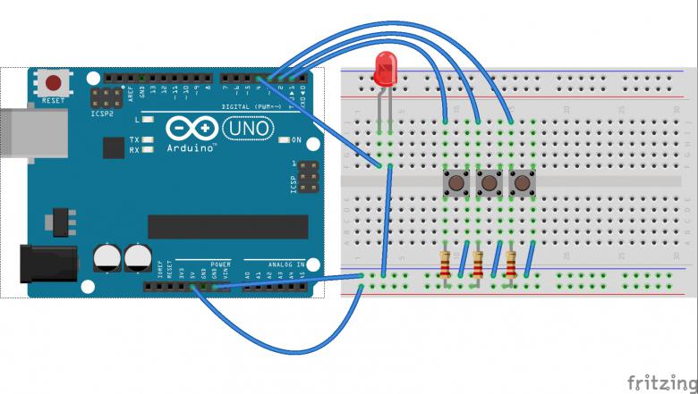

У меня такой вопрос. Мне нужно записать в массив последовательность нажатий кнопок.
Например, есть 5 кнопок. Нажали их в таком порядке - 1.4.3.5.2. Как мне занести эти числа в массив?

кнопки как подключены
Andrushka
Зарегистрирован: 24.11.2015
вот такая схема у меня сейчас

При нажатии на кнопку выполнится несколько раз, с одного нажатия произойтет выход за границы массива и запись будет происходить куда-то в память, затирая другую информацию. Loop() вызывается постоянно и пока нажата кнопка будет выполняться этот участок кода. А микроконтроллер работает очень быстро, миллионы элементарных операций в секунду.
Поэтому, собственно, светодиод и загорается, т.к. третий проход Loop() при нажатии любой клавиши дает i==2.
Sindbad
Зарегистрирован: 08.12.2015
Andrushka пишет:
Вот прям без токоограничивающего резистора для светодиода?

ДА , спалим все СД !
