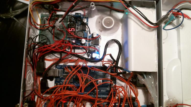

Добрый день. Зависает Arduino Mega 2560 при работе с GSM модемом A6 + MQTT. Зависание прыгает от 2 часов работы до 12. Система считывает данные с датчиков и отправляет на сервер. Питается вся система от блока питания 12 вольт 3 ампера. Что можно сделать?

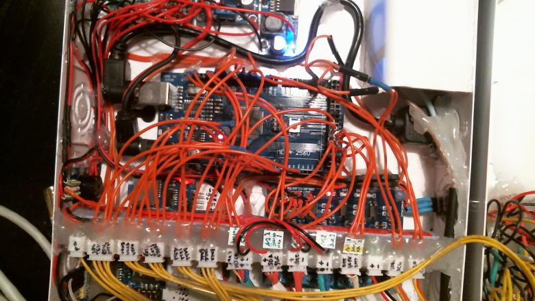

Могут быть как аппаратные, так и программные проблемы. По коду наиболее вероятна нехватка памяти и выход за границы массива - но в ваших программных джунглях черт ногу сломит.
По аппаратной части чаще всего влияют импульсные помехи на входах МК - атмеги этого не любят и виснут наглухо
Вижу подсоединение периферии к Ардуине проводами типа Dupont. Поэтом зависание вызывать может даже пуканье кота.

IliyaBoiko пишет:
Припаять?
Там такие контакты. к которым и не припаяешь толком. Лучше изготовить плату типа самодельного шилда, смысл в том чтобы все контакты были гребенкой на одной плате и втыкались в мегу разом - тогда они входят с натягом и значительно надежнее держатся

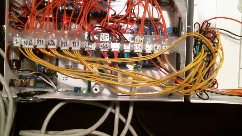

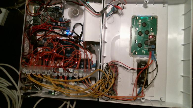

Сборка безобразная. Нужно развести 2-3 нормальные платы, и соединить шлейфами со всеми требуемыми фильтрами.
