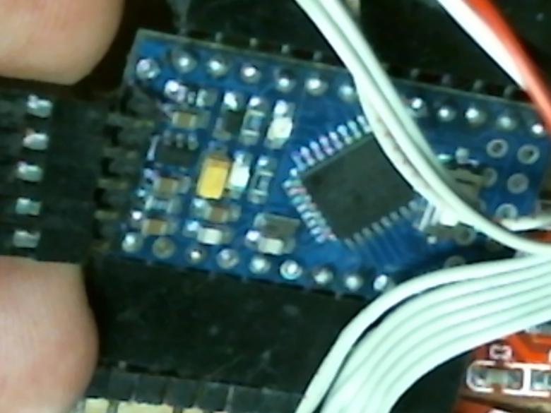

вот когда-то создавал http://arduino.ru/forum/proekty/diskovyi-nomer-nabiratel-regulyator-payalnika#comment-83184
упс походу не в этой ветке нано с ср2102 налАжЫвал фоток
во вроде нано

Это Nano или не нано?
или вроде это нано

jeka_tm
jeka_tm аватар
Зарегистрирован: 19.05.2013
первая мини, вторая нано

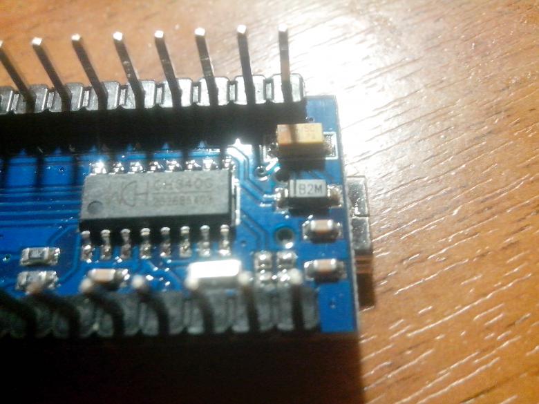

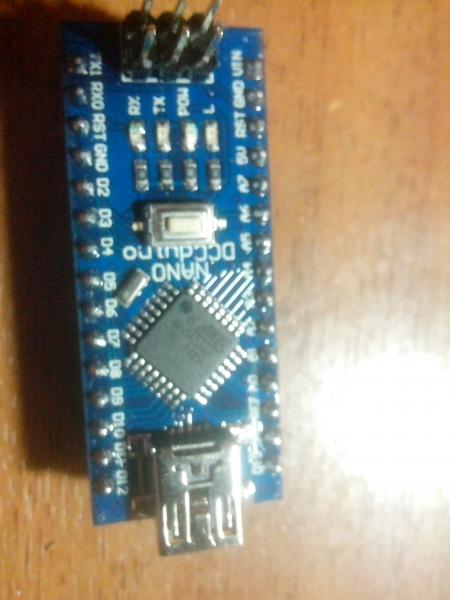

Ставки сделаны. Теперь фото наны пжлст с обеих сторон.

вот и вот фотки
лучше сейчас не могу

Урааааааа я выиграл ch340
спасибо $$$$$$$$$$$$$$$ складывайте вон возле той коробочки

Вы сами по этой ссылке http://arduino.cc/en/Main/ArduinoBoardNano на официальну плату смотрели?
Разницу не видите что в Италии и что у ВАС на столе?
Какой драйвер нужен?

схему вы не показали фото я еле еле из вас вытянул
а всего-то вам драверок на чип ch340 подлить надобыло которого естественно нет у официальной платы и компилятора

В общем легко скачал и установил из
http://devid.info/ru/p134392/USB-SERIAL+CH340
