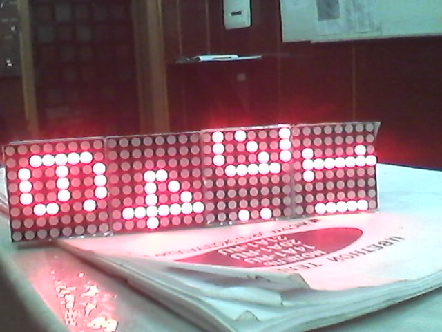

Проект еще не доделан, но основная часть закончена. Делается для дачи.

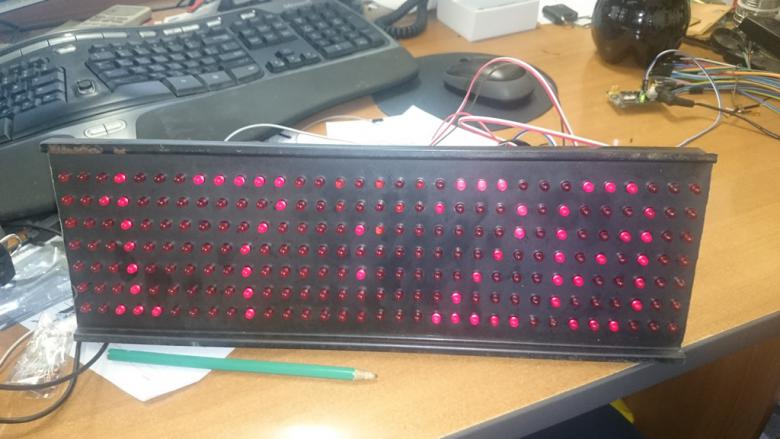

Собственно надоело ходить к градуснику, что бы узнать зима за окном или лето. Да и часов в кухне-столовой, где проводится основная часть времени, не было. Под закрылиной валялись остатки от бегущей строки еще советского производства, в которой оставалось 3 светодиодных матрицы 16х7. Решил их и использовать, но для начала откатать все на маленьких матрицах 8х8.
Полазив по интернету нашел отправную точку на импортном ресурсе, где человек делал часы на матрицах с анимацией смены цифр. Скетч перелопатил под себя. Что имеем:
— 4 матрицы 8х8 управляемые МАХ7219. Это и есть наш экран.
— Модуль часов DS3231. С него получаем данные о времени и температуре.
— Датчик влажности и температуры DTH11. Для данных о влажности.
— Датчик температуры DS18B20. Для данных о температуре "за бортом".
— Фоторезистор для управления яркостью дисплея.
— Плата ARDUINO
Что умеет:
— Естественно показывает время с анимацией смены числа.
— Показ дня недели (в буквенном виде), даты (в числовом) и месяца (в буквенном).
— Показ температуры и влажности в помещении (или на улице).
— Показ температуры на улице (или в помещении).
— Уменьшение яркости в темноте
— Запоминает настройки яркости и чувствительности при отключении питания.

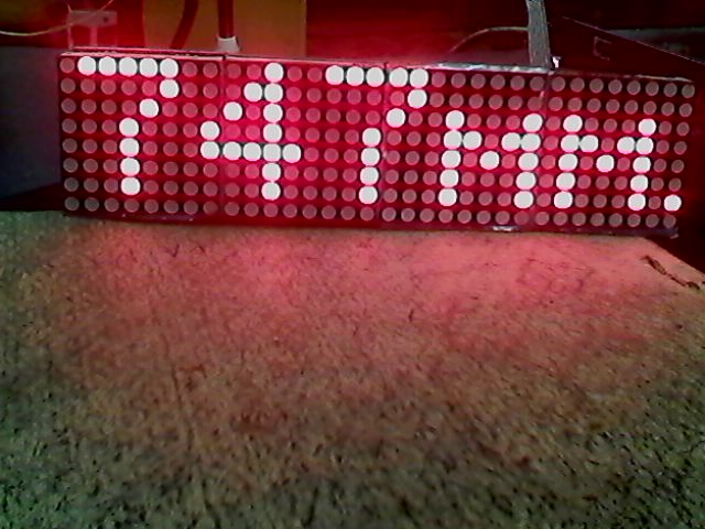

Проект оптимизирован под 4 матрицы, но будет переделан под 6, т.к. хочется чтобы на экране помещались слова типа "Понедельник" полностью, но дополнительные МАХ7219 пока до меня не доехали, так что пока под 4, а уменьшать размер символов я не хочу из-за их неприглядности. На данный момент все режимы крутятся по кругу, но можно переделать на выбор режима кнопкой изменением одной строки. Я же буду делать управление от хлопка в ладоши. Часы будут висеть над дверью и хлопком будет включаться режим показа даты и температур. В плане расширения можно прикрутить датчик атмосферного давления, исполнительные механизмы при смене режима освещения и т.д. и т.п. Так же не оптимизирована чувствительность датчика яркости, надо по месту подгонять.
Часть строк с комментариями, но замучился писать и бросил. Скетч конечно не оптимизирован и можно найти косяки, но вполне рабочий. Пока все на макетке, но пост будет изменен при изменении состояния проекта.

Добавил скетч для 6 матриц. Но мне не понравилось, т.к. полностью слова все равно не влезают, а размер получается внушительный. Хотя кому-нибудь может и понравится.

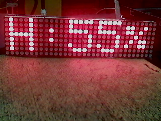

Что то не получается у меня с поворотом изображения. Что нужно изменить для поворота изображения по Y на -90 град?
y = 7 - y; // координаты у пересчитываются по 7 - y для поворота на 90 градусов по часовой

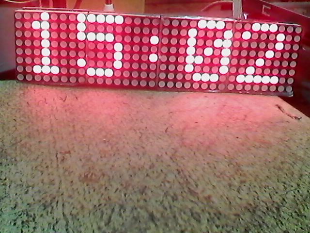

Так выглядит сейчас.

Так я пробовал уже, не получается. Цифры зеркально отобразились и всё
Зеркально это как?
Так же как на фото, только всё "вверх ногами"
Индикаторы у меня с ОК. Это имеет значение?
void plot выложите что там у Вас получилось? ОА или ОК не важно, ими все равно MAX управляет.

Вот мой индикатор в рабочем положении. Время на нём 10:46

х и у местами не поменяли
ОК, пробую...
Спасибо, получилось. Адресса матриц ещё пришлось поменять! Атмосферного давления конечно не хватает для полноты информации
Адреса матриц менять надо, если все вверх ногами или просто матрицы перевернуть. По давлению, датчик уже купил, но пока не прикручивал. Хочу все отлаживать уже на больших матрицах, что бы визуально оценить восприятие текста.

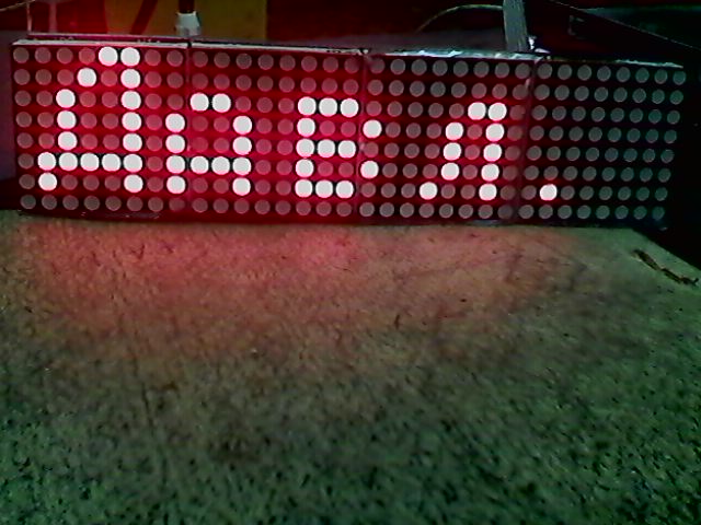

Здравствуйте! У меня часики пока не в корпусе, но уже несколько дней исправно работают. Пожелания у меня два. Температуру дома брать всё таки из DHT11, т.к. DS3231 врёт прилично. И второе - прикрутить датчик давления. Если использовать BMP280 (он достаточно точный), то и DS18B20 не нужен.
Обновил скетч. Температура с DHT , добавлен датчик давления. Координаты переписаны под большой экран.
Что осталось: разобраться с написанием слова "давление" (пока стоит на нем задержка больше чем на остальных на время отладки). Перебрать надписи в меню.

Опробовал новый скетч (с датчиком давления BMP180), всё отлично работает. Точность показаний температуры дома и влажности значительно улучшилась благодаря DHT22. Хочется поблагодарить автора за хороший проект!
Доброго дня и спасибо за проект!
Проблемы с поворотом решил, проблему с выводом температуры с датчика BMP180 как уличную температуру - решил. Остается один: реально ли сделать смену слайдов с текстами "Дома", "Улица", "Давление" быстрее? 7 секунд приходится читать каждое слово и ждать показаний температур и давления. Параметр в тексте скетча не нашел, увы только начинаю работу с ардуино. Прошу помощи. Идеально было бы время отображения часов самое длительное (как есть или чуть дольше), а время отображения каждого слова сократить до 2 секунд..
