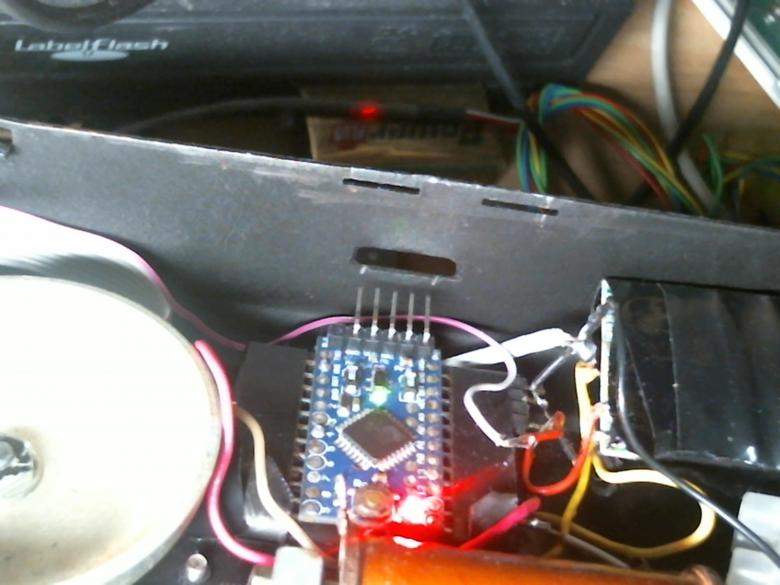

1.Смотрю на внутреннем блочке питания от сотового телефона 5.75вольт. Сразу arduin-ка сгорит или постепенно? В моем случае даже не помню вроде ArduinoProMini/ Что там за стабилизатор китаец впаял не вижу.

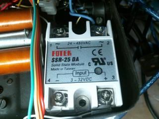

2.ОптоФотоСемисторноеРеле(МягкоТельноеРеле тфуты ТвердоТельноеРеле) Fotek SSR-25 было выдрано из другого проекта с химией нагревами градусами и разумно будет вернуть назад этого мощного монтра. Заказать еще одно за 5$ или начать искать аналог?

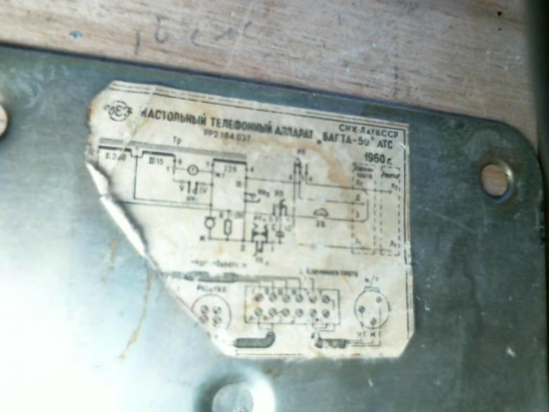

В моем случае телефонный аппарат 1960-ого года выпуска с номеронабирателем 1970-ого года выпуска.
Аппарат до 1960-ого года выпуска БАГТА-50 способен потреблять из телефонной сети более 250 мА, поэтому не разумно пользовать не модернизированную разговорную дифференциальную схему например от ТА-68. Конечно если будете использовать разговорную схему в современных "ослабленных" телефонных сетях.

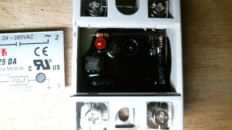

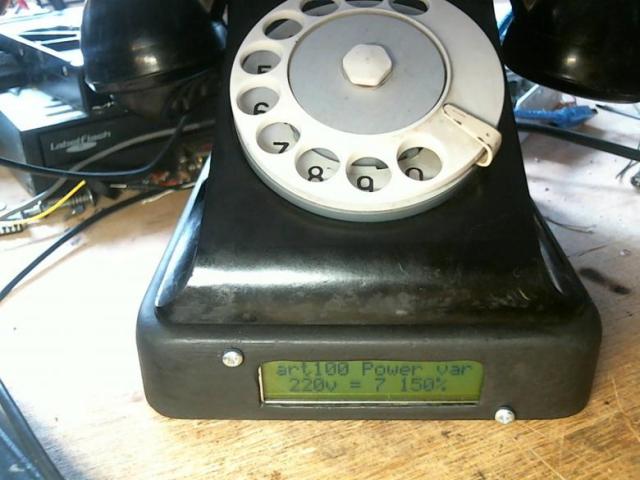

Крутанул колесо на 7-пятёрочку и мощности стало 150 процентов. :)

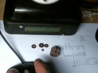

1.Центробежный тормоз НЕ смазывать, а продувать. (например ртом)
2.Смазывать химически пассивным густым маслом например детским вазелином. Только вращающиеся трущиеся пары осей зубьев.
3.Контакты серебрянные чистить спиртом. (допустима русская водка)
4.Лишнее масло убирать спиртом.
Срок службы за 50 лет в зависимости проводились раз в 5 лет выше приведенные процедуры или нет.

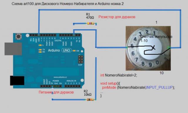

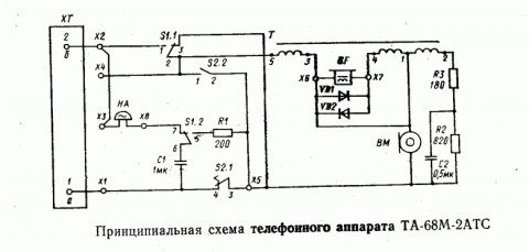

вот хоть нарисовали, а то отговаривал отговаривал от резисторов, а все равно хотят их использовать
да и схема изначально странная была. зачем резистор 470 ом, фиг с ним подтягивающий внешний, хоть и без него можно обойтись
тоже дурь увидел :) ?
да. в другой теме
да. в другой теме
не вздумай эту разговорку использовать
она реально жрет как дура и сама себе обгорает контакт на номеро набираетеле
уж лучше сразу из ТА-68-ого вырывать более постую и надежную платку с трансформатором диодиками

что на будущее? я заметил эту схему еще в другой теме и говорил что резисторы не нужны

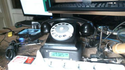

Последний снимок Дискового Номеро Набирательного регулятора для паяльника. Сейчас буду вырывать семистор для другого проекта. Ардуинку оставлю

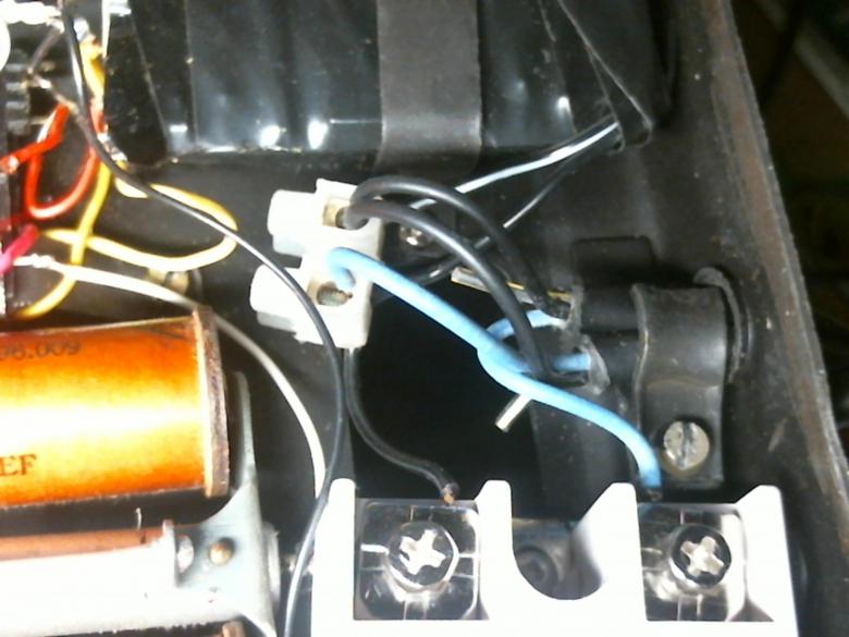

Я в той ветке ничего понять не смог. Схемы нет
Кстати моя схема
ножки безхозные
3 клавишы трубки безхозные запял зачем-то непонятно
10
12
13 ну так болтается светодиод изнутри все освещяет тараканм что светло было
A0
A1
A2
A3
больше вроде под лупой не вижу

знаешь что мне напоминает твой номеронабиратель? вот это:)))
не хватает роботизированной руки :( , сказал в трубку сколько градусов надо - рука вылезла и покрутила диск....
" ОКЕЙ, телефон - 198 градусов "
кстати а какую функцию выполняет трубка? или просто для полноты?
Никакую. Код мой не нашел но думаю там никакой опрос ни о чем и в никуда типа в моем стиле
#define PINTUBE 4
pinMode(PINTUBE,INPUT_PULLUP);
int tube=digitalRead(PINTUBE);
Я тут новый дисковый восстановил совсем из мусора. Покак показывать нечего. Рано еще. Вот там думаю сброс ревуна-звонааря типа Ляп-Хряк трубой чтоб заткнулся. Как обячно пока кина нет нечего базары разбазаривать.
видел я подобную заморочку - импровизированный вочдог из привода лотка компакт-диска. в компе к лотку был приспособлен механизм, который нажимал на кнопку reset, и если софтовый резет не срабатывал, через время просто посылалась команда открыть лоток диска. ))
