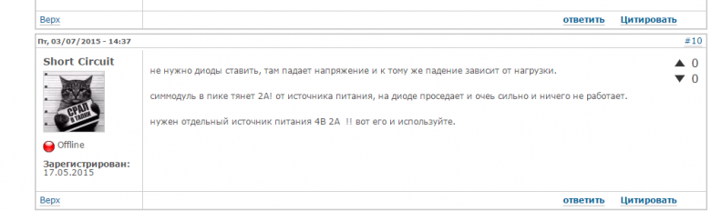

Это одно ваше высказывание. Вот ещё . Нужно больше ? Про два ампера мы и в этой ветке слышали. На диоде падение относительно стабильно и сильно не зависит от тока. А диоды нужны для развязки питания от сети и от аккумулятора.
Зависимость между током протекающем через диод и падающем на нем напряжении нелинейная. Ток может увеличиться в несколько раз, падение напряжения на диоде увеличится всего на несколько десятых вольта.Падение напряжения на диодах мало зависит от тока в цепи.
Можно поставить диоды шотки и падение будет минимальное и практически не зависить от тока состалять 0,15-0,2 В.
замечательо, вы уже на пол-пути к цели, вот вот и чтото начнете понимать.
ок.... возьмите в руки вольтметра, возьмите источник напряжения, и подключите анодом кремниевый диод и померяйте вольтметром на его катоде напряжение.... Сколько там? минус 0,7Вольт ?:) ха-ха.. как бы не так :)
так что упражняйтесь, учите матчасть.. учите.. может потом еще пообщаемся.

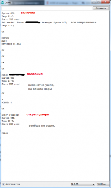

System Off;
Temp 24*C;
AT+CMGS="791*****"
Zhopa :((( смс отправилось! больше не отправлялось
OK
NEOWAY
M590
REVISION 01.30d
OK
OK
OK
OK
Ring: +79**********
System On;
Temp 24*C;
Zhopa :(((
OK
ERROR
Dver' otkrita!
System Off;
Temp 24*C;
Zhopa :(((
ERROR
System On;
Temp 24*C;
Zhopa :(((
ERROR
Появление сообщения "Zhopa :(((" означает, что Вам не хватает памяти для формирования новых объектов String. Просто элементарно не хватает памяти. Это точный диагноз, других причин быть не может. String - вообще убийца памяти.
Что с этим делать?
Вариант 1. Попробовать обойтись без String вовсе или свести их использование к минимуму.
Но если Вы обходиться без них не умеете, то
Вариант 2. хотя бы пройдитесь по программаме аккуратно и не храните лишнего в памяти. Не дублируйте тексты, вовремя освобождайте куски (фигурными скобками). Ну, вот например, Вы храните alarmPhone как массив символов. Затем Вы его же упихиваете в String, зачем?
Вот в этой теме есть конкретные примеры где и почему String убивает память, и приёмы управления памятью. Изучите. Также там есть библиотека при помощи которой Вы можете посмотреть состояние своей памяти в любой момент.
http://arduino.ru/forum/obshchii/neoway-m590#comment-267372 вот здесь пример как у меня получилось тоже немалого размера смс отправлять. Память нужно максимально освободить, у вас компилятор сколько пишет занято памяти? Проблемы начинались с 60-65%. После оптимизации записей вместо динамической памяти максимально перенес во флеш, у меня стало значение менее 25% ! и все отправлялось как положено.
диоды разные бывают.. эт раз.. и падение кагбы от тока зависит, вы осцилограф пробовали?
ладно, подсоеините диод одним концом к плюс аккума и тестром померяйте напряжение на обеих концах диода.
будете и далее утверждать? учите матчасть - это уже упреки, а до того давал вам советы.
Гугл вам в помощь Первая ссылка на запрос в поисковике (Падение напряжения на диоде)
http://domasniyelektromaster.ru/tag/napryazhenie-na-diode/

подскажите, длинное смс получается, разбивать на два смс не хотелось бы.
такую смс не отправляет, либо приходит пустое смс. но в монитор порта пишет, даже если одной строкой написать:
Ну, скетч-то покажете? Не огрызок, а нормальный в котором "приходит пустое смс. но в монитор порта пишет"? Или будем в "битву экстрасенсов играть?
#include <OneWire.h> #include<SoftwareSerial.h> SoftwareSerial mySerial(2, 3); // RLED ------- // +LED -------- // GLED ------ // BLED ----- OneWire ds(9); // датчик температуры подключен к 9 пину, подтяжка 4.7кОм на +. #define Door 4 // концевик двери. #define PIR 5 // датчик движения. #define Buz 10 // сирена. #define BLed 11 // состояние системы, моргает - норма. #define GLed 12 // состояние датчиков, горит - открыт. String LastEvent = ""; // текущее состояние системы. int8_t PIRflag = 0; // флаг состояния датчика движения. при подаче питания выкл. int8_t Doorflag = 0; int8_t guard = 0; // Охрана: 1 - включена, 0 - выключена. при подаче питания выкл. int8_t PIRval = 0; // переменная для чтения состояния пина. при подаче питания выкл. int8_t DOORval = 0; // переменная для чтения состояния пина. при подаче питания выкл. String temp = ""; // переменная для хранения температуры. String val = ""; // переменная для хранения приходящих строк из модема. uint8_t ch = 0; char PIROn[] = "Dvijeniye! Zona dveri! "; // для отправки смс "Движение". char DoorOn[] = "Dver' otkrita! \n"; // для отправки смс "Дверь открыта". String RingPhone = ""; // номер звонившего. const char* AlarmPhone[] = {"79111234567", "79111234567"}; // номера для постановки/снятии с охраны и отправки смс. int8_t CountAlarmPhone = sizeof(AlarmPhone) / sizeof(AlarmPhone[0]); void setup() { Serial.begin(9600); pinMode(Door, INPUT_PULLUP); // вход, подтягивающий резистор на +, "-" дверь закрыта. pinMode(PIR, INPUT); // вход, "+" нет движения. pinMode(GLed, OUTPUT); // выход, "+" не горит. pinMode(BLed, OUTPUT); // выход, "+" не горит. pinMode(Buz, OUTPUT); // выход, "+" не звучит. digitalWrite(Buz, HIGH); digitalWrite(GLed, HIGH); digitalWrite(PIR, LOW); // дадим датчику время на калибровку. InitModem(); eepromconfig(); TempC(); digitalWrite(BLed, HIGH); Serial.println(LastEvent); sms(String(LastEvent), String(AlarmPhone[0])); // смс первому номеру. // ненужное закомментировать // for (int i = 0; i < CountAlarmPhone; i++) { // sms(String(LastEvent), String(AlarmPhone[i])); // смс обоим номерам. // delay(1000); // } } void loop() { /// === основная программа === /// LED(); PIRDetect(); DOORDetect(); if (mySerial.available()) { // есть данные от GSM модуля. delay(200); // выждем, чтобы строка успела попасть в порт целиком. while (mySerial.available()) { // сохраняем входную строку в переменную val. ch = mySerial.read(); val += char(ch); delay(50); } if (val.indexOf("+PBREADY") > -1) InitModem(); // если модем перезапустился запускаем инициализацию. if (val.indexOf("RING") > -1) { // если обнаружен вызов. if (CheckPhone() == 1) { // проверяем номер, если наш. mySerial.println("ATH0"); // сбрасываем вызов. MasterRing(); } else { mySerial.println("ATH0"); // если не наш, сбрасываем его. } } else // пишем переменные в монитор порта. Serial.println(val); val = ""; } if (Serial.available()) { while (Serial.available()) { ch = Serial.read(); val += char(ch); delay(20); } mySerial.println(val); // ConsolePrint(); val = ""; } } int CheckPhone() { /// === проверка телефона === /// for (int i = 0; i < CountAlarmPhone; i++) { if (val.indexOf(AlarmPhone[i]) > -1) { RingPhone = AlarmPhone[i]; // если телефон наш, запоминаем его. Serial.println("Ring: +" + RingPhone); return 1; } } return 0; } void TempC() { /// === измеряем температуру === /// byte data[2]; ds.reset(); ds.write(0xCC); ds.write(0x44); delay(750); ds.reset(); ds.write(0xCC); ds.write(0xBE); data[0] = ds.read(); data[1] = ds.read(); int Temp = (data[1] << 8) + data[0]; Temp = Temp >> 4; temp = String("\n" "Temp ") + Temp + String("*C; "); } void ConsolePrint() { /// === для наладчи через консоль === /// val.toLowerCase(); if ((val.indexOf("clearsms") > -1)) { clearsms(); } if ((val.indexOf("systemoff") > -1)) { guard == 0; eepromconfig(); } } void LED() { /// === состояние светодиодов === /// if (guard == 1) { // если в режиме охраны. digitalWrite(BLed, LOW); // мигаем светодиодом через 0,2/2сек. delay(200); digitalWrite(BLed, HIGH); delay(2000); } if (guard == 0) { // если охрана снята. DOORval = digitalRead(Door); if (DOORval == LOW || PIRval == HIGH) { // проверяем датчики. digitalWrite(GLed, HIGH); // включаем LED при сработке двери или движения. } else digitalWrite(GLed, LOW); // иначе гасим его. } } void MasterRing() { /// === если звонили, меняем состояние системы === /// if (guard == 1) guard = 0; else if (guard == 0) guard = 1; delay(250); eepromconfig(); TempC(); Serial.println(LastEvent); sms(String(LastEvent), String(RingPhone)); delay(1000); } void PIRDetect() { /// === срабатываение датчика движения === /// // === Первое срабатывание датчика движения === /// PIRval = digitalRead(PIR); // считываем значение с PIR. if (PIRval == HIGH && PIRflag == 0 && guard == 1) { // если сработал первый раз и на охране. digitalWrite(Buz, LOW); // включаем сирену 5 сек. Serial.println(PIROn); delay(5000); digitalWrite(Buz, HIGH); // выключаем сирену. delay(2000); // ждем 2 сек, для ложных срабатываний. PIRflag++; } // === Повторное срабатывание датчика движения === /// if (PIRval == HIGH && PIRflag == 1 && guard == 1) { // повторное срабатывание и на охране. digitalWrite(Buz, LOW); // сирена 10 сек. eepromconfig(); PIRflag++; if (PIRflag >= 2 && guard == 1) { Serial.println (PIROn + LastEvent); sms(String(PIROn + LastEvent), String(RingPhone)); delay(10000); } digitalWrite(Buz, HIGH); } if (PIRflag >= 2) { // возвращаемся к первому срабатыванию датчика движения PIRflag = 0; } } void DOORDetect() { /// === срабатывание датчика двери === /// DOORval = digitalRead(Door); // считываем значение с датчика двери. if (DOORval == HIGH && Doorflag == 0 && guard == 1) { // если дверь открыта и на охране. digitalWrite(Buz, LOW); // сирена около 20сек. Doorflag ++; guard = 0; // снимаем с охраны. eepromconfig(); delay(500); Serial.println(DoorOn + LastEvent); sms(String(DoorOn + LastEvent), String(AlarmPhone[0])); // Посылаем СМС дверь открыта и состояние системы delay(5000); // mySerial.println("ATD+"+(RingPhone) + ";"); // отзваниваемся на номер поставившего на охрану. // delay(100); // if (gsm.find("OK")) Serial.println("OK!"); // else Serial.println("error"); delay(20000); // время сирены 20сек digitalWrite(Buz, HIGH); } if (DOORval == LOW && Doorflag == 1 && guard == 0) { // если дверь закрыли Doorflag = 0; guard = 1; // ставим на охрану eepromconfig(); Serial.println(LastEvent); sms(String(LastEvent), String(AlarmPhone[0])); // Посылаем СМС } } void eepromconfig() { /// === конфигурирование === /// TempC(); if (guard == 1) LastEvent = "System On; " + temp; if (guard == 0) LastEvent = "System Off; " + temp; } void InitModem() { /// === инициализация модема === /// delay(2000); Serial.begin(9600); mySerial.begin(9600); mySerial.println("AT"); delay(100); mySerial.println("ATI"); delay(100); mySerial.println("AT+CLIP=1"); delay(100); mySerial.println("AT+CMGF=1"); delay(100); mySerial.println("AT+CSCS=\"GSM\""); delay(100); mySerial.println("AT+CNMI=2,2"); // 0,0,0 delay(100); } void clearsms() { /// === очистка смс с симкарты === /// mySerial.println("AT+CMGD=1,4"); Serial.println("Clear SMS"); } void sms(String text, String phone) { /// === отправка СМС === /// Serial.println("Start SMS send"); mySerial.println("AT+CMGS=\"" + phone + "\""); delay(500); mySerial.print(text); delay(500); mySerial.print((char)26); delay(500); Serial.println("SMS sended! Phone: " + phone + "; Message: " + text); delay(5000); }код, немного не допилил еще. кстати если отправлять из сетапа то длинное отправляется смс.
190 строка смс не отправляется пишет ошибку.
монитор порта:
В строках 238-245 проверьте правильно ли формируются объекты String для этого сформируйте посылки заранее и проверьте всё ли с ними в порядке.
bool okay = true; String s1 = "AT+CMGS=\"" + phone + "\""; if (s1) Serial.println(s1); else okay = false; String s2 = "SMS sended! Phone: " + phone + "; Message: " + text; if (s2) Serial.println(s2); else okay = false; if (!okay ) Serial.println("Zhopa :((("); else Serial.println(s1); mySerial.println(s1); delay(500); mySerial.print(text); delay(500); mySerial.print((char)26); delay(500); Serial.println(s2); delay(5000);Как-то так. Покажите мне, что печатает.
И второе - вывод сериала копипастите сюда - не надо картинки, я на ней с большим трудом разбираю что написано.
Что с этим делать?
