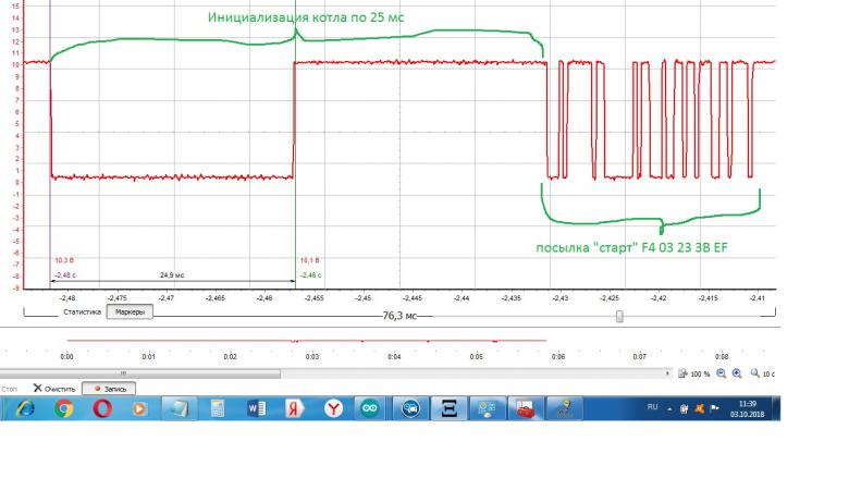

Подскажите кто знает каким образом подсмотреть общение котла и диагностики. Наивно пробовал включать в WTT логирование, но не тут то было, это совсем не то

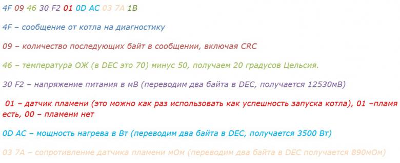

В логах зафиксированно начало диагностики, потоковые данные о состоянии котла, запуск котла у которого неисправна помпа (поэтому температура очень резко растет), остановка котла, окончание диагностики
Отправлял вручную команду на остановленный котел F4 03 50 05 A2
Отлично, пошли продвижения по протоколам обмена! сразу пишите что у вас за котел. Штатный или универсальный , если штатный- то с какой машины, если универсальный - то модель котла.

Интересно, совсем по другому строятся команды нежели в моем логе. Второй символ первого числа это количество команд без учета контрольной суммы и двух символов указывающих направление команды. Только непонятно как контрольная сумма высчитывается
465.224 Tx: 81 51 F1 81 44 --- 8(1)-количество команд (51 F1)-направление(81)-команда (44)-контрольная сумма
465.277 Rx: 83 F1 51 C1 C2 46 8E --- 8(3)-количество команд (F1 51)-направление (C1 C2 46)-команда (8E)-контрольная сумма
Да, у ТТ-С все отличается. И настройки уарт (10400 8N1) и протокол. КС просто сложение - если получается больше байта, оставляем правый байт (две правые цифры в НЕХ)

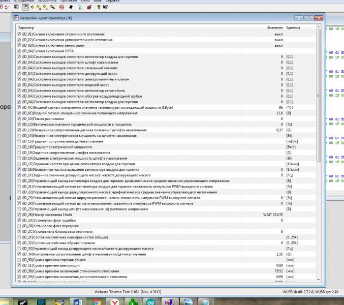

наваял эмулятор вашего котла, чтобы подсунуть его программе WTT. Загружаете скетч. Просто втыкаете ардуино, без всего и открываете в WTT нужный ком порт (на котором дуня висит). WTT подключается, но спотыкается на команде 50 12. Её нет у вас в логе и я не знаю, что котёл должен отвечать на эту команду. По описанию в команду поставил байты (там счетчики), но количество байт не совпадает.

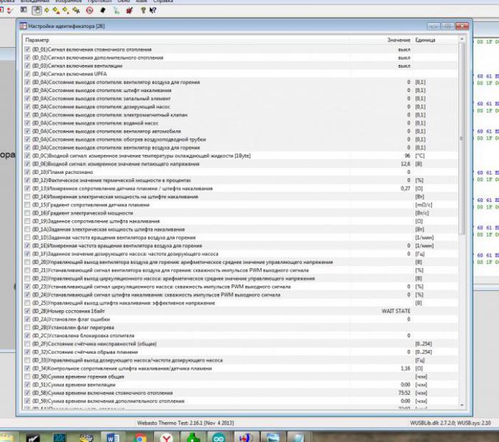

Меняя определённые байты в сообщениях команды 50 и разных её индеках, можно смотреть что меняется в текущих данных в WTT, тем самым определив, какой байт за что отвечает. Хотя в вашем протоколе и так всё описано. Это я на будущее для ЭВО каркас сделал.
Залил скетч, только закоментил все что связано с LCD, у меня нет нужной библиотеки (и экрана). На 50 12 спотыкается так как это что то связанное или с количеством запусков или со временем запуска. А в моем логе этого нет потому что котел не запустился полноценно из-за неработающей помпы. Надо будет вручную послать эту команду котлу, в понедельник попробую.
поправил скетч , уже убрал lcd. Эти счетчики я поставил от балды, но WTT не нравится количество байт в сообщении. Ок узнаешь чем ответит котел, сделаем эмуль до конца, потом можно много интересного узнать, что за что отвечает.
Есть предположение почему WTT спотыкается на команде 50 12. Индекс 12 в команде 50 надо отправлять в 16-ричной системе, в описании протокола все индексы команды 50 записаны в 10-ричной системе (непонятно только почему так)
То есть команда должна выглядеть не так F4 03 50 12 B5, а вот так F4 03 50 0C AB

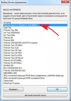

Сейчас попробовал в ардуино залить скетч для эмуляции TTC, TTE, почему то WTT не хочет соединяться с ардуино.
Из побочного, WTT для связи с котлом EVO PSA отправляет команду 81 01 F1 81 F4
по эмулю - может ты не ту TT-C выбрал. Ты, похоже, штатные ТТ-С выбираешь, а надо универсальную:

byte w_bus_init = 0; //флаг проведена или нет инициализация шины w-bus (25мс LOW, 25мс HIGH)

По эмулятору: выбирал именно этот пункт и пробовал автоматический поиск, не хочет работать, ХЗ, может что упустил

Инит обязательно нужен, иначе котел будет игнорировать шину. По продолжительности импульса в разных источниках разные данные, поэтому в описание добавил на всякий случай оба варианта
Проверил осциллографом, выгладит так, надеюсь так и должно быть:

Будешь смеяться я понял почему эмуль вчера не хотел работать) прошил ардуину и не переключая на к-лайн от usb ttl пробовал подключиться к WTT, надо больше отдыхать видимо))

После всяких инитов от программы диагностики раз в 2 секунды на котёл прилетает две команды 50 30 (запрос параметров) и 56 01 (запрос ошибок).
Интересно, что, добавляя в WTT вон те ^ галочки, в команде 50 30 также добавляется к запросу этот PID, на котором галку поставили. Собственно поэтому команда 50 30 такая длинная, и ответ от котла с этими параметрами ещё длиннее. Но зная это, мы можем запрашивать у котла только то, что нам нужно.

судя по описанию, отправляя запрос F4 03 50 05 A2 , получим ответ от котла об оперативных измерениях :
" byte0: Температура со смещением 50 градусов C (20 C is value=70)
byte1,2: Напряжение в милливольтах, big endian
byte3: Датчик пламени (set 0x01, not set 0x00)
byte4,5: Мощность нагрева в Ваттах, big endian
byte6,7: Сопротивление датчика пламени в миллиОмах, big endian "
ответ, как я понимаю, будет примерно такой : 4F 09 46 30 F2 01 0D AC 03 7A 1B
По идее да именно так и должно выглядеть их общение, надо пробовать
почему не то? , вот в этом видосе, как раз показаны нужные действия, прога диагностики WTT нужна расширенная, с инженерным режимом.
Понял свою ошибку, спасибо за помощь! Завтра попробую
Вот если чё расширенная WTT
Спасибо у меня с инженерной частью, но пригодится
Сегодня снял лог общения догревателя и WTT https://yadi.sk/i/W-6_gMVxnhw--g
Котел ответил 4F 0B D0 05 43 2F 58 00 00 00 00 FC 59

Первый раз реверс инжениринг прошёл так легко)) В программе WTT все PIDы прописаны, что за что отвечает. Осталось только эмулятором это проверить:

вот что удалось выяснить - почти всё, что нужно. Осталось формулы подобрать с помощью эмуля, выяснив закономерность изменения параметров и значения байта. Эмуль выше поправил, для возможности оперативного изменения байтов ответного сообщения через Serial
13 байт: датчик горения t*C, при увеличении байта температура увеличивается 14 байт: датчик перегрева t*C, при увеличении байта температура уменьшается 15 байт: датчик регулирования t*C, при увеличении байта температура уменьшается 20 байт: напряжение питания 21 байт: безопасное время, с 23 байт: булевые переменные (биты) начиная с нулевого бита - работа устройств: 0 бит - неизвестно 1 бит - помпа, 2 бит - неизвестно, 3 бит - свеча накала, 4 бит - неизвестно, 5 бит - дозировочный топливный насос, 6 бит - неизвестно, 7 бит - нагнетатель воздуха. 24 байт: булевые переменные (биты) начиная с нулевого бита - работа устройств: 0 бит - рабочий режим - холодный обдув 1 бит - неизвестно, 2 бит - степень регулирования высокая 3 бит - степень регулирования низкая 4 бит - неизвестно, 5 бит - рабочий режим - информационный выбег 6 бит - неизвестно, 7 бит - неизвестно 25 байт: булевые переменные (биты) начиная с нулевого бита - работа устройств: 0 бит - неизвестно, 1 бит - тип эксплуатации - автономный обогрев 2 бит - неизвестно, 3 бит - неизвестно, 4 бит - наличие пламени!!!!!!!!!!!!!!!!!!!!!!!!!!!!!!!!!!!!!!!!!!!!!!!!!!!!!!!! 5 бит - степень регулирования : выкл 6 бит - неизвестно, 7 бит - неизвестно 27 байт: сигналы включения элементы управления 0 бит - автономный подогрев 1 бит - подогрев K/L 15 2 бит - неизвестно, 3 бит - неизвестно, 4 бит - неизвестно, 5 бит - неизвестно, 6 бит - неизвестно, 7 бит - неизвестно 28 байт: напряжения эл. двигателя нагнетателя 32 байт: булевые переменные (биты) начиная с нулевого бита - работа устройств: 0 бит - стартовый режим - первное включение 1 бит - стартовый режим - запуск регулирования 2 бит - стартовый режим - повтор запуска 3 бит - неизвестно, 4 бит - тип режима - автономная вентиляция 5 бит - неизвестно, 6 бит - неизвестно, 7 бит - вентилятор печки автомобиля!!!!!!!!!! 33 , 34 и 35 байт: время наработки 36 37 38 39 40 байты - номер отопителяПроект действительно замечательный! Подскажите а как осуществлять контроль охраны по двум каналам?, В моей сигналке есть два доп канала один включается при постановке в охрану на 30 сек, другой включаетсся при снятии с охраны на 30сек
