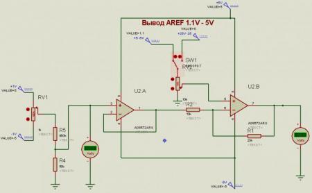

GFX, если перед 9280 установить коммутатор 4052 с частотой переключения вдвое большей частоты пропускания трактов, то можно получить аппарат с одинаковыми полноценными параметрами каналов. Это опять-же вариации на будущее.
1. На входе ОУ откуда-то берется, само по себе, напряжение -0.2В из за этого он сам его усиливает и т.д. Если на 0 посадить его вход, то на выходе 1В как и должно быть, фигня какая то, что делать кроме как менять ОУ AD812 я не знаю... Возможно этот операционник для видеосигнала заточен и нам не подходит, но других я не заказал (по схеме другие).
2. LMC7660 не держит под нагрузкой 3В, падает до 2.1, отключаешь потребителей растет постепенно, без нагрузки 3В есть, опять что делать непонятно, ток от нее потребляется итак мизерный. Она свистит к тому же.
Я тестировал вот такую схемку. Здесь опорное можно плавно изменять и ноль не уходит, тоесть смещение изменяется вместе с опорным. Таким образом происходит плавное масштабирование диапазона.
Оно прикольно плолучалось. На Ардуинке програмно изменяешь опорное, бац, и масштаб вместе с смещением изменился. Уход нуля был совсем не значительный. Если делать не на коленке, то и вовсе будет маленький.

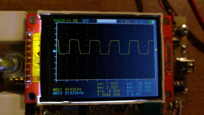

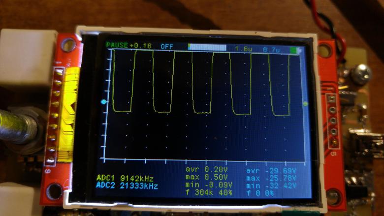

Частота различная вчера была 70-80 кГц, после всех монипуляций частота стала меньше по амплитуде и частоте, но тоже синусоидальная.
"Шумовой ток небольшой, но при 510к существенный, а при 1.22КОм пренебрежимо мал. " - да он небольшой, но он исходит не от 4051, он есть и без нее, и без нее больше напряжение получается на неинвертирующем входе, ток выходит из самого операционника. Кто-то в радиокоте сказал, что операционник "1. В отличие от MCP6022 AD812 во-первых с БИПОЛЯРНЫМ входом, и поэтому имеет большой входной ток (оттуда -0.2В), а во-вторых - не rail-to-rail, и поэтому рано наступит ограничение по выходу." и типа я дурак раз его поставил, я то не секу в ОУ, но все же. Конденсаторы, что по схеме нарисованы, поставлены. Но дело не в 4051 точно, операционник почему-то выдает некий ток через неинвертирующий входток отрицательный и сейчас я напутал так как ввер инверсию в изображение вчера), но он стал меньше после увеличения напряжения питания, он видимо не может нормально работать с высокоомным входом, что для операционника странно но тем не менее учитывая его позиционирование может это и норма для него.
Хочу+-8В подать на операционник посмотрю, что будет.
Повышение напряжения положительно не сказалось. И частота пульсаций одинаковая для обоих каналов и синхронная, что наводит на мысль, что это пульсации источника питания примерно 60-80 кГц. ладно эксперементы с текущими ОУ ни к чему хорошему не привели, ноль смещается напряжение на входе есть, через месяцок проверю следущие)

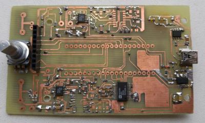

Не знаю как у Вас, но я не могу выйти в Яндекс-диск и скачать печатку. Не в курсе что там твориться?
Наверно ссылку сменили, вот свежая https://yadi.sk/d/T_YGfRA4uJABM

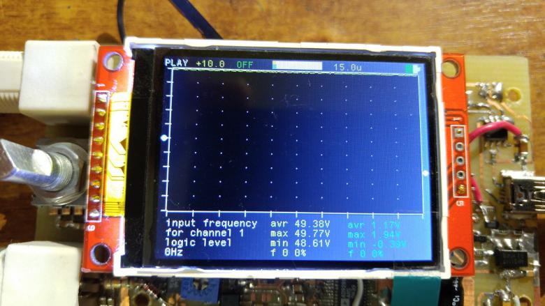

оо=))) картинки появились)))) неплохо выглядит)))
Повторюсь, что 4051 стоит в обратной связи ОУ. Для того и просил при разработке печатки предусмотреть площадки под емкости, а в данном случае и под резисторы. Для каждого положения В/дел., т.е для коррекции нуля, нужно подбирать резисторы обратной связи, которые висят на 4051, а емкостями корректировать АЧХ на каждом поддиапазоне чуствительности.

Я отключил все кроме резистора 300 ОМ между выходом и инвертирующим входом, входной резистор 510кОм посадил на землю, итог на ножке 1 и 3 -0.25В, убрал последний резистор оставил только на входе, который на землю, итог тот же самый только на выходе -0.26 и не сильно стабильно но без обратной связи и понятно. Вывод какай не знаю откуда но операционник сам генерирует напругу на неинвертирующем входе, которую резистором 510кОм прижать не получается к земле и -0.25В остается. Если убрать все то на этом входе более -3,6В. Ну может наводки, только что они тогда 510кОм не прижимаюся к земле, вывод ОУ что то чудной. Но в режиме 1 операционника без смещения и инвертирования сигнал он выдает довольно качественый, но из-за маленького отрицательного смещения мы видим что нуля нет, вернее он не естественно ровный. Ну изображене перевернуто под схему, которая не используется. Почему сделано так с инвертацией не знаю, схема то не моя, предложите лучше, но пока я вижу что даже единичный операционник чудит, а когда их два то его чудеса преумножаются. С двумя ОУ график был намного страшнее.
Еще интересный момент на отрицательных входах в свободном полете ОУ выставлят напряжение такое же как на неинвертирующих, ну может это и норма, только я думал, что ОУ стремится изменить выход, так чтобы между ними разницы не было, а не в наглую входы)
300 кГц на встроенном АЦП кривая схема с ползающем нулем ну это проверка чисто на скорость
тот же сигнал, что выше, только на внешнем АЦП, на амплитуду не смотрим и что он сдвинут
