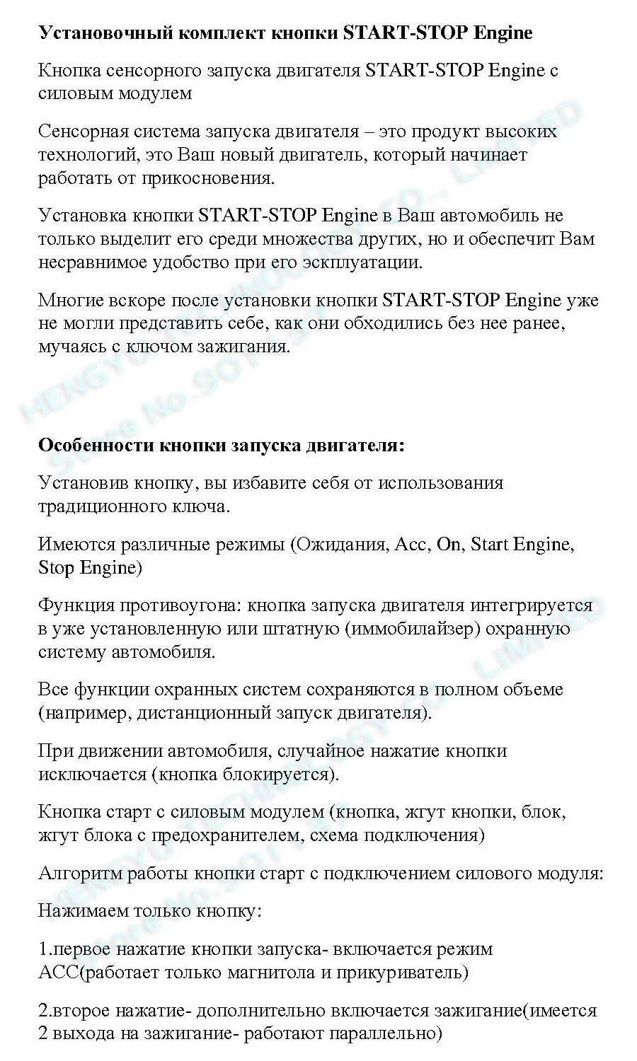

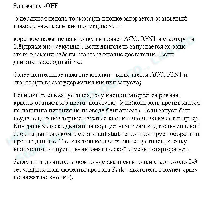

вот алгоритм работы систем за 1300р

и зачем мне описание установочного комплекта? читать не умеем? почитай первый пост! там все описано, что меня интересует. И нефиг спамить и флудить!

данный алгоритм невозможно реализовать, если не будет опрашиваться состояние: работает двигатель или нет.
И алгоритм расписан очень коряво. Вообще-то тут ещё педаль тормоза должна участвовать.
педаль тормоза - опционально.
А рабочий двиг - работа генератора.
