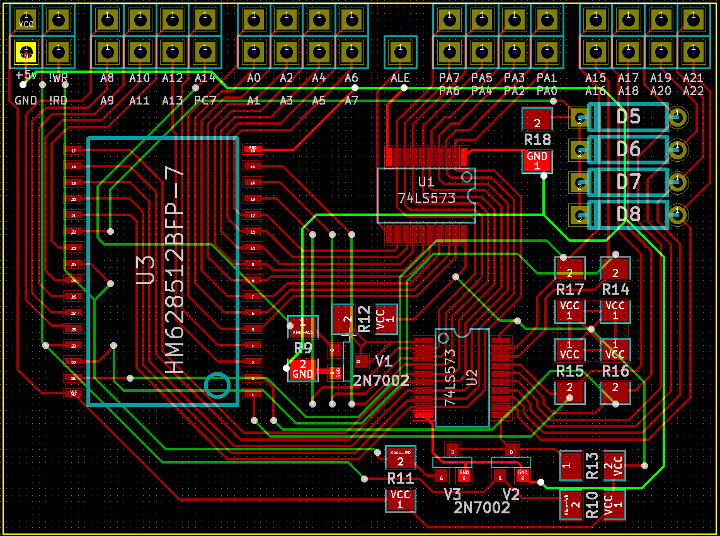

Переразвел плату расширения памяти. Получилось вот так:
Схему приводил раньше, где-то тут же. Основные идеи:
1. Добавлен ещё один регистр 74HC573D (U2) для хранения номера текущей страницы SRAM. Запись в него разрешается при (RD & WR) == 0, поскольку такое сочетание сигналов не разрешено на шины X-bus. Решено схемой V2,V3,R13;
2. В адресном пространстве Меги всего доступно 64 килобайт адресов, из которых 8200 байт занято внутренней SRAM самой Меги. Соответственно, все адресное пространство разделено на 2 "окна" доступа к памяти сигналом A15: =0 обращаемся ко внутренней и/или "особой" (№15) странице внешней SRAM, в зависимости от того попадаем в зону внутренних адресов или адрес меньше 32кб. Иначе, обращение к старшим 32кб адресам ( A15=1, второе окно) позволяет получить доступ к текущей странице памяти, номер которой хранится в этом самом доп. регистре U2.
Решено за счет того что А15 разрешает или запрещает (схемой на базе V1,R9 и R12) выходы U2, младшие 4 из которых формируют старшие разряды адреса микросхемы и они подтянуты к питанию резисторами R14..R17. Можно подтянуть к нулю, тогда номер "спец. страницы" станет = 0. Не знаю что лучше...
3. Сигналы с традиционного регистра-защелки (U1), и регистра страницы (U2) выведены наружу, для полноты картины. Можно наращивать память или подключать дисплеи, которые имеют прямую адресацию своей памяти, если таковые бывают в природе..
4. Старшие разряды регистра страницы подключены через диоды D5..D8 и резистор "на землю" R18 к разрешающему входу SRAM, с целью отключения микросхемы SRAM от шины данных, если номер страницы не попадает в диапазон 0..15. Тоже по большей части для возможности наращивания памяти или подключения каких-либо устройств со своей памятью к этой же шине, если понадобится;
В общем, похоже удалось нарисовать память, которая НЕ использует ни одной "лишней" ноги микроконтроллера, кроме X-bus интерфейса. Что тут несколько смущает, так это работа схемы разрешения на диодах, в случае перевода выходов U2 в третье состояние, когда A15=0 (диапазон внешних адресов 8200..32к): по идее выходы U2 как-бы болтаются в воздухе и резистор подтяжки к нулю должен "разрешать" работу SRAM .. но вот не уверен, надо будет проверять. Или может кто знающий подскажет...
Осталось добавить заливку зон, особенно по второй стороне платы и можно пгобовать. :)

В целом, знатокам электроники и МК, хотелось задать несколько вопросов:
1. Модуль SRAM512kb:
a) Будет ли работать такое "диодное И" в случае перевода выходов регистра 74HC573D в Z состояние или
b) подсоединить его просто к одному выводу регистра с подтяжкой к земле?
c) тупо посадить вход CS памяти на землю или
Случай "а" дает возможность дешифрировать в будущем все остальные комбинации и иметь макс. объем памяти;
"b" - дает возможность поиметь наращивание ещё 3-я такими платами в будущем;
"c" - память всегда доступна, нет наращивания зато старшие 4 бита регистра страницы можно использовать как доп.пины платы
какой вариант предпочтительнее?
2. Модуль SRAM512kb: Куда лучше подтягивать младшие 4 бита регистра страниц: к земле - имеем нулевую страницу общей в младших адресах; к питанию - имеем последнюю (15) страницу как общую .. с т.з. возможностей, склоняюсь что подтягивать надо к земле. Тогда имеем особую страницу с номером 0 и возможность расширять память до 256 страниц по 32кб каждая, практически только добавляя микросхемы памяти. Есть задумка, ставить второй микросхемой FLASH на колодке, типа + 15 страниц заменяемого ППЗУ - для запланированного интерпретатора, который будет способен исполнять программы в SRAM - может оказаться полезным..
2. Модули ATmega128A (ATmega2560, .. все что имеет X-bus) : насколько удобно такое расположение управляющих выводов? Насколько безпроблемно и можно ли будет потом вовсе программировать модуль, через типовой китайский USB-UART переходник на базе CH340G, оно вообще идея - рабочая или куда?

Пока отбой. Удалось снять мегу с платы, разводка приведенная выше - никуда не годится (может кому пригодится мой опыт):
1. Переходные отверстия под камнем. Запаять их вручную проводочком "вровень" с платой - фиг вам. Как слесдтвие - проблема с установкой камня, приходится подгибать ноги к плате;
2. Близко разведенные переходные отверстия к ногам МК. Как результат - короткие дорожки и их отрыв при неудачной пайке;
3. Много "свободного места" там, где его не надо и тесновато у навесных деталей. Паять - ещё то удовольствие;
4. Разводка переходных отверстий с целью подхода только с обратной стороны к выходным штырькам разъемов - нафиг не надо, паяются с обоих сторон практически одинаково;
5. Плату надо сначала лудить после травления, а не сверлить. Предварительно засверленная плата после залуживания - ещё тот гемморой по пропайке переходных отверстий. Они заливаются если не припоем, то канифолью - всяко.
6. Переходные отверстия лучше готовить под сверловку. Тут было под сверло 0.4мм, с наружным диаметром по меди 0.8мм - это мало. Сверло нашлось только 0.6 и после сверловки меди на дырках почти неосталось.
7. Запас места вокруг переходных отверстий. Надо больше.

P.S. Может кто-то уже смотрел разводку платы (пост №173) .. насколько такое расположение выводов окажется "перспективным" для применений, кто что может сказать?

Спрошу ещё раз тут, может кто-то подскажет:
В модуле SRAM512k использованы мосфеты 2N7002, у которых по одному даташиту указано время открытия/закрытия как 10/15нс, а в другом как 25/35нс. Вопрос: можно ли их использовать на шине А15 как инвертор адреса и на сигналах RD,WR как транзисторное "2И-НЕ", хватит ли их быстродействия?
По инвертору вижу так, согласно даташиту: по спаду Clk выставляется ALE и через 31.25нс (16Мгц), по фронту, на шине появляется весь 16-и разрядный адрес, младшая часть которого через 31.25нс (опять по спаду) должна быть защелкнута в доп. регистре спадающим сигналом ALE. И только по следующему фронту, через 31.25нс происходит выставление данных на шину в цикле записи с одновременным сигналом WR или установка сигнала RD для чтения данных на шину из SRAM. Следующий спад (Т3) является как-бы стробом читаемых данных или м.быть стробом для записи данных в SRAM, но на самом деле данные должны удерживаться и защелкиваться в SRAM следующим фронтом Т4 изменением сигналов RD,WR ..
Итого, от момента выставления А15 на шину до начала работы сигналов RD,WR проходит .. 62.5нсек. То есть, если за это время транзисторный ключ успевает инвертировать сигнал А15 - то работать будет.
По транзисторной схеме "2И-НЕ" сигналов RD,WR: нормально, при работающей шине X-bus, один из сигналов или оба сразу всегда находятся в лог.1, и соответственно, один или оба транзистора открыты и на выходе схемы должен быть лог."0". Установка обоих сигналов в "0" возможна только вручную, при отключенном X-bus, с целью ручной записи номера страницы в доп.регистр .. так что, вроде как скорость срабатывания ключей - роялей не играет ..
Может кто-то посмотреть внимательно и сказать верно изложенное выше или нет?
Или может кто-то посоветовать какие мосфеты можно использовать с гарантированным временем срабатывания меньше 40-50нсек, а лучше 10-15нсек?
BSS138
https://ru.aliexpress.com/item/50pcs-free-shipping-BSS138-MOSFET-N-CH-LOGIC-SOT23-3-new-original/32506862874.html
