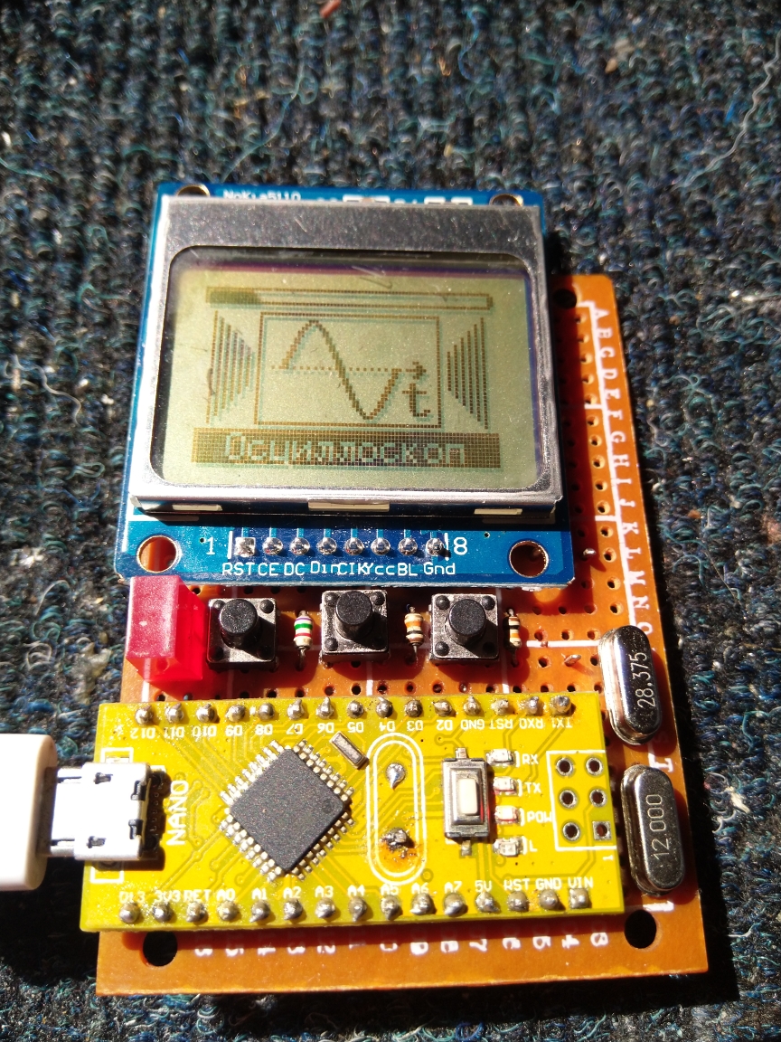

Так всё ок! И в правду на паузе шустрее стала прокрутка и вообще.
убери из этой функции первую строку. по идее фпс должен прилично увеличиться. я ж вроде дал функцию без этой строки... закомментируй, а лучше удали нафик первую строку if ((x < 0) || (x >= 96) || (y < 0) || (y >= 68)) return; четыре сравнения, логические операции - это все не нужно тут. это проверка, не вылазит ли точка за пределы экрана. нужно избавиться от нее. просто проверь, не будет ли снова вылетать NAN. если будет - я найду его и убью))
и будет еще шустрее... продолжать?)) или хватит? топик загадим) особенно я... надо уходить из топика. отписаться. я вообще сюда случайно иногда захожу. не отписался еще)
а в самом низу 3-я строка снизу, сразу под // == Отрисовка графика == // меняй строку на
из за неё виснет после нажатия кнопки входа в оцил и всё. строку if ((x < 0) || (x >= 96) || (y < 0) || (y >= 68)) return; удалил и NAN НЕ возвращается в опорном 5.0. :) (((( Можно на месенджер перейти чтобы топик не засыпать, я из Белки (могу номер сбросить). Остальные коды проглотила и летает ещё быстрее!!!
Последний изменил так и всё заработало! СПАСИБО!!! ВИДЕО
for (uint8_t x = 0; x < 92; x++) drawLine(x + 4, 67 - adcBuf[x + grOffset]/kdel / 0.9, x + 4, 67 - adcBuf[x + grOffset + 1]/kdel / 0.9, 1);
progrik пишет:
Убивай))) хз где оно... появляется спантанно иногда при включении с кнопки. Добавил код авто-вход в осцил через 15 секунд/ и ок.

smokok верни как я говорил, ниже // == Отрисовка графика == // строку c drawLineUltraFast раскомментируй, с drawLine закомментируй. а в самой функции drawLineUltraFast в строке drawPixel(x, y0, color); поменяй в вызове функции x и y0 местами. вот так: drawPixel(y0, x, color); и пробуй.
вижу, на перемотке раза в два быстрее стало, но что-то все равно не то. тут весь код написан так, чтобы убить скорость. был бы у мну такой дисплей - за 5 минут порешал бы его и вывел на орбиту)) но так - тяжеловато.
вообщем, меняй снова и пробуй. там иксы с игреками перепутаны и в них черт ногу сломит... скорее всего с перепутанными х и у прога лезла в область памяти за пределами выделенной, из за этого крешилось...
как я и говорил, тут все написано как для демонстрационной демонстрации демо версии демо прибора для демонстрации демо. все переписывать я не буду. а нужно бы. не мне. тому, кому нужно)) поиграй с чем есть, а мне пока нужно свою работу работать... не запустится функция drawLineUltraFast - верни все взад)) без дисплея совсем грустно такой фигней заниматься.
ЗЫ: а зачем тебе это? у тебя же на фотке дсо138 с паршивкой от GFX вроде. как гласит реклама, "зачем вам этот геморрой?"))
Вернул, а то виснет даже во время авто-входа. Был бы я рядом, дал бы дисплей погонять, за одно и отдохнул бы))).
progrik пишет:
Зачем... Первое это интересно и так же Под этот экран думал тахометр для мотопеда собрать, но так бедно скетча нет и чтоб не пропало осцил вгрузил. Соберу чтоб не валялось, подганю кому нибудь экслюзивчик. Да и многим пригодятся Ваши советы и работа других людей с этого форума для самоделки. GFX конечно далеко впереди (туда бы ещё в паршивку авторазв. добавить), но с ProMini 328P не нужно парится с ремонтом для кого то, если сломалась подменил на новый модуль и всё, не жалко))). Как то так))). Ещё раз Спасибо за советы!!!
а где делось объявление inline __attribute__((always_inline)) voiddrawPixel(...??? у тебя просто voiddrawPixel()... ДОПИШИ чтоб стало inline __attribute__((always_inline)) voiddrawPixel(....
и я нашел... перепутал... вместо "<" нужно ">" ... одна ошибка, и точки не выводятся... поменяй функцию drawLineUltraFast
smokok блин. я после while(y0 <= y1) случайно запилил точку с запятой, а вместо "больше" поставил "меньше". в 3-х строках две ошибки. учитесь, пока я жив))
а не компилится - та ладно)... сейчас дам полный код, у меня компилируется

smokokзалей плиз проверить. вот теперь вывод ускорен) могу еще, но это уже уровень "ниндзя", новичкам нельзя) глянь теперь на скорость (на паузе особенно). и если вдохновишься результатом - сделай плз видос.)) так же потом можешь в первой строке указать #define BUFSIZE 200 (изменить 800 на 200-300, живьем смотреть намного быстрее станет) а если залагает или не заработает - скажи что и как, гляну. все таки без дисплея легко не заметить баг какой...
Привет! Извини за задержку с ответом. Попробовал, но не запускается. Просто моргает экранчик и нет никакой индикации. Что там подправить я хз.
привет! а хоть что как моргает? признаки жизни значит есть... сейчас появилось время, погляжу код, что может быть. как чего соображу - сразу дам знать. нужно уже добить раз и навсегда) хоть бери и себе покупай такой дисплей))
Точнее подсветка моргает и тускло светит, а на дисплее ничего нет. Как будто пины не правильно обрабатываются. Пока из китая такой дисплей придёт, то дистационо уже разгонишь))). А ещё же есть 5110)))
..подсветка моргает и тускло светит, а на дисплее ничего нет. Как будто пины не правильно обрабатываются.
о, ты тут. давай через мыло допилим, чтоб форум освободить от ненужных постов) пиши мне на мыло moricz (сбк) ukr после точки net, я буду тебе накидывать варианты кода, пока не найдем затык. а потом уже сюда код шпульнем, чтоб все могли порезвиться)) там по идее не долго искать...
кажется нашел. я сам себя запутал)) вместо опускания ног я их поднимал и наоборот. короче, реверс. исправил пробуй:

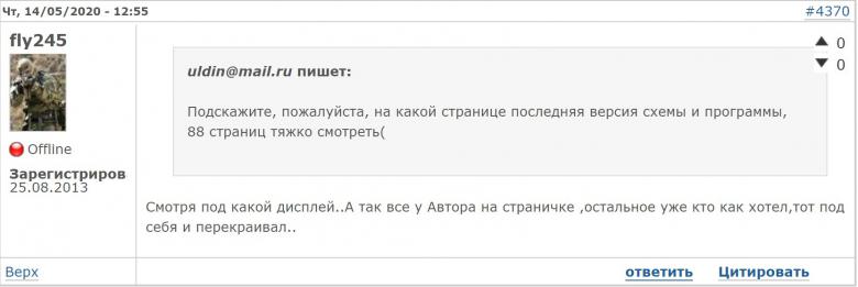

Подскажите, пожалуйста, на какой странице последняя версия схемы и программы, 88 страниц тяжко смотреть(
Смотря под какой дисплей..А так все у Автора на страничке ,остальное уже кто как хотел,тот под себя и перекраивал..

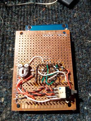

Я вот заморочился ради эксперимента, сделал переключатель кварца, можно обновлять,ну или другие проекты создавать на нем.

Я дико извиняюсь, но можно ли как то это вот все адаптировать под ssd1306?)
weisswp, на предыдущей странице, Enjoy даже фото готового прибора выложил с экраном 1306. Ищите скетчи от Electronik83, все адаптировано уже.
