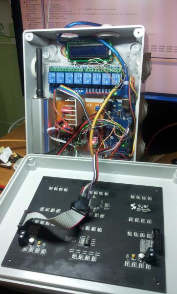

Ардуинку получил, подключил. Из периферии подключил LCD, SD карту и RFID ридер.
Все вроде подключается без проблем. Только экран зараза крови попил, день библиотеку к нему подбирал
Жду теперь остальное оборудование : брелки на 433 мгц, приемники, гсм модем, RS485 модули

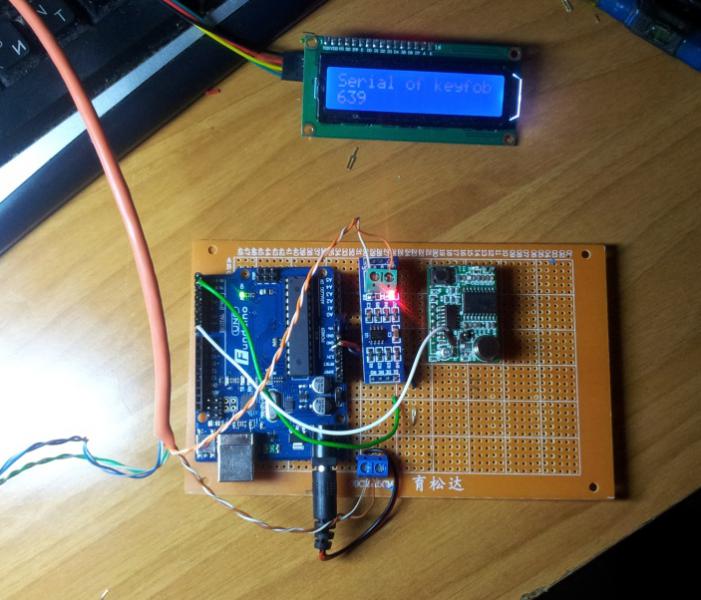

Разобрался с брелками
http://arduino.ru/forum/apparatnye-voprosy/biblioteka-chteniya-id-brelko...
действительно, многие брелки сигнализаций имеют внутренний серийный номер + катящийся код, на основе которых можно делать системы контроля доступа причем даже с защитой от сканирования и клонирования

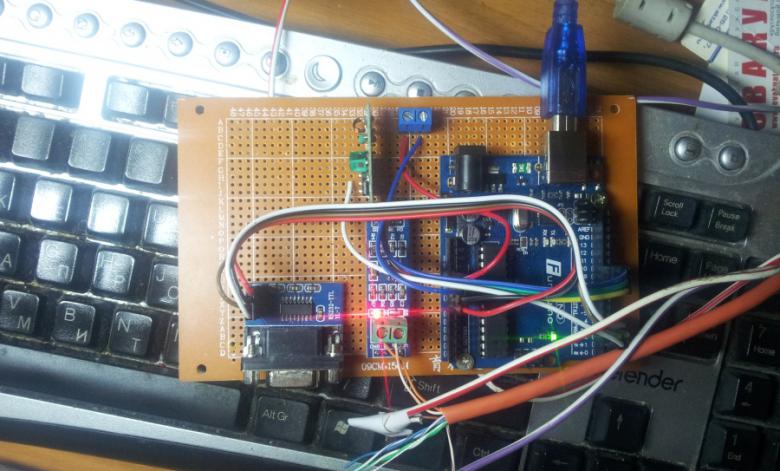

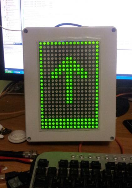

Собрал первый приемник сигналов брелка.
Функция - прием сигнала и передача его по RS485 основной плате
Размерчик конечно великоват, просто осталась куча запасных UNO
А как работаешь с 485? как с серийным,или используешь какой нибудь протокол.
Сейчас пытаюсь с модбас разобраться, интересно все что есть по этой теме.
Отправка - прием прямо через Serial но поверх идет собственный протокол вот такого формата
class OAP_msg { public: byte pref1; // хидер1 byte pref2; // хидер2 byte size; // размер посылки unsigned Command : 4; // команда unsigned IdDevice : 4; // номер устройства OAP_msg(); };За заголовком идут данные
Хотел навернуть контрольную сумму, но поскольку потеря пакета или битый пакет ни на что не влияют, не стал заморачиваться
Выхожу на финишную прямую, скоро монтаж
Основной приемник. Функции - принимать сигналы брелков, принимать телефонные звонки, управлять воротами.
Умеет открывать ворота по звонку с зарегистрированного телефонного номера на его внутренний телефонный номер, функция открытия, закрытия ворот, "пешеходный проход"
Связь с модулем контроля через RS485
В дальнейшем к нему будет подключен экран для информирования водителей, Wiegand ридеры и управление калиткой
Модуль контроля. Служит для загрузки в приемник ID и номеров телефонов по которым нужно открывать ворота
Умеет считывать сигналы брелков, для того, чтобы их тут же прописывать в базу.

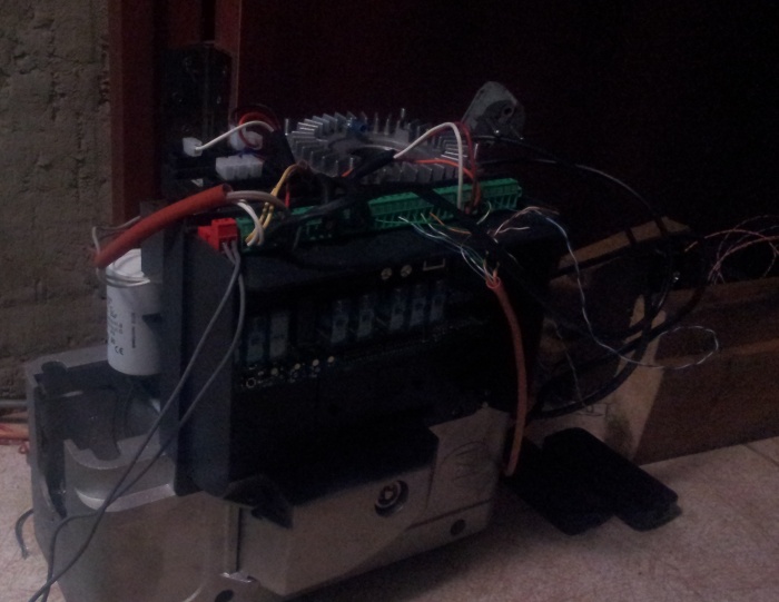

Привод ворот, подключенный к приемнику

К приемнику прикручен дисплей для информирования водителей
Окончательно собрано контролирующее устройство, блок питания использован компьютерный
Все окончательно готово к установке. Следующая неделя - установка ворот и автоматики

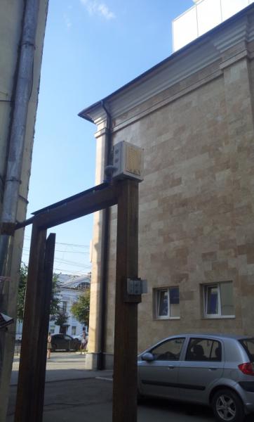

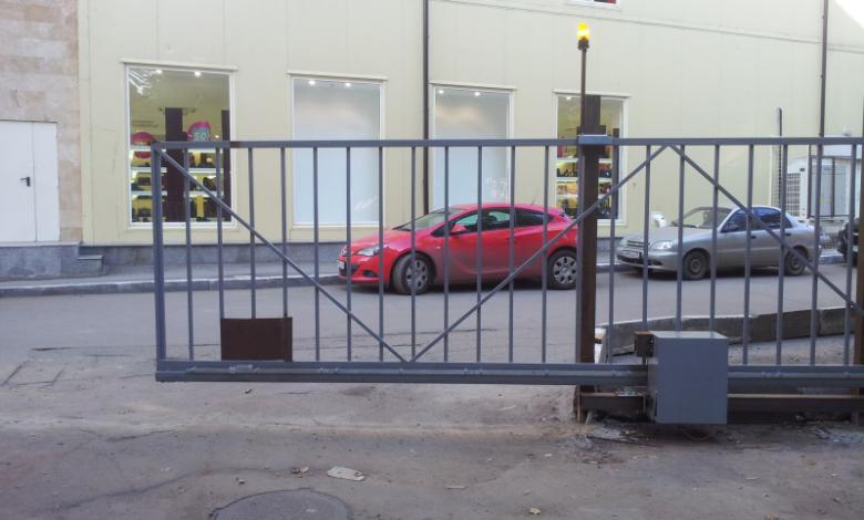

Сегодня заработали ворота
Основной приемник на столбе

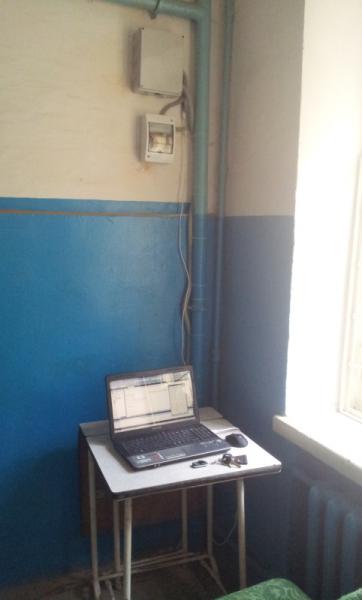

Рабочее место, с которого в систему вводятся новые пользователи

Ворота ударят остановившуюся в створе машину ?
