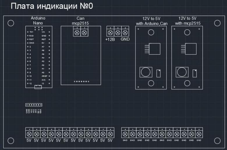

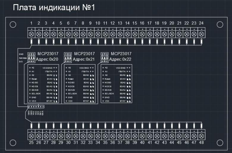

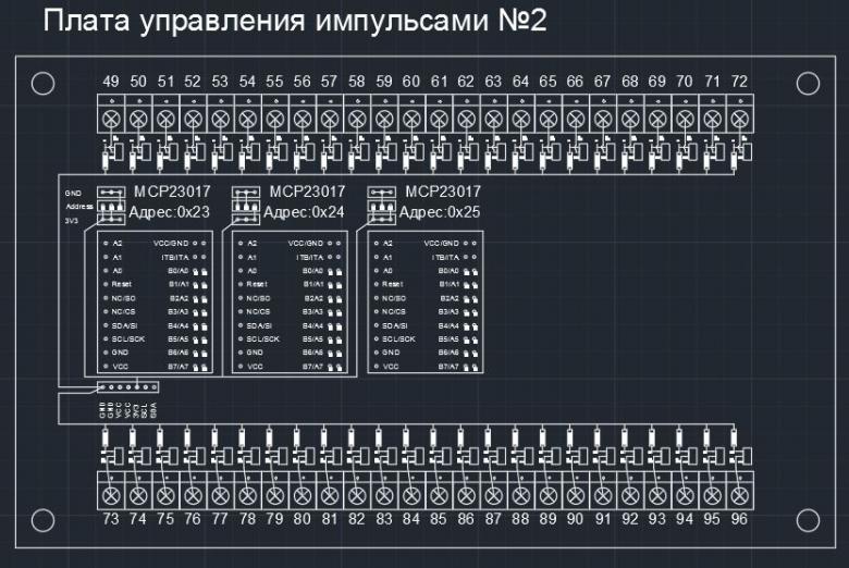

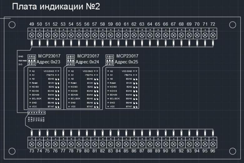

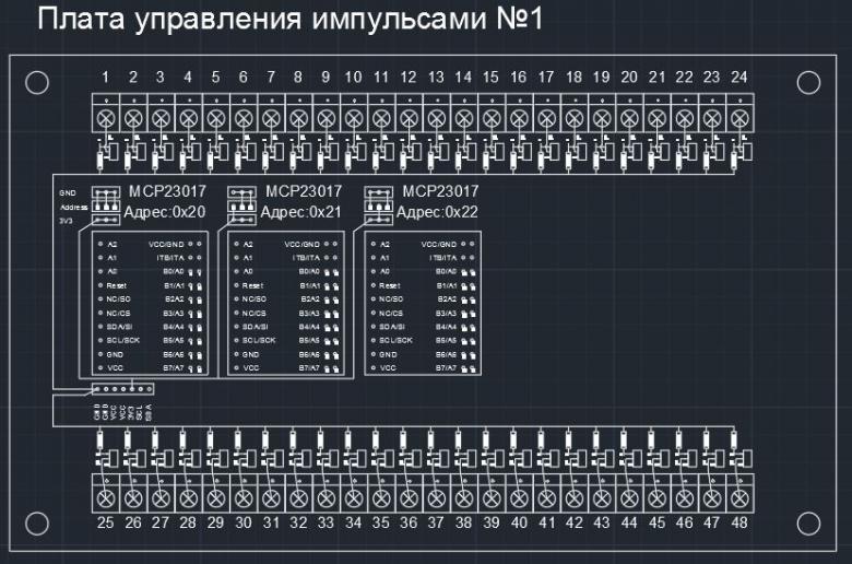

Добрый день, можете схему набросать?
Схему подключения?
да
Схему для бутербродов рисовал в Автокаде

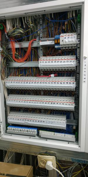

У вас есть фото силовой части (электрики) одного из объектов?
добрый день, спасибо за информацию.
Фото щита импульсных реле
