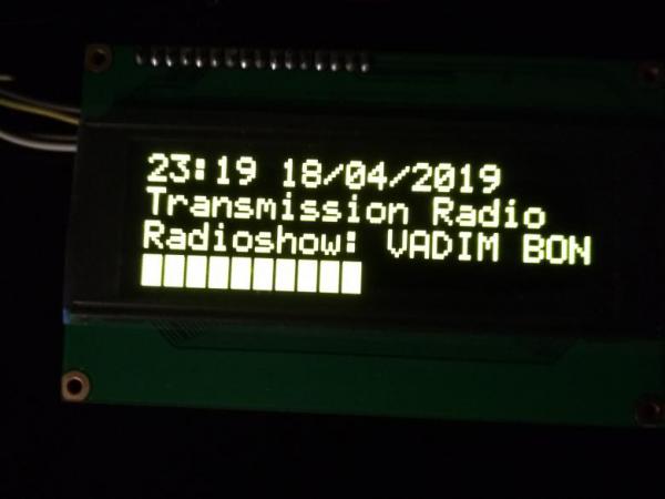

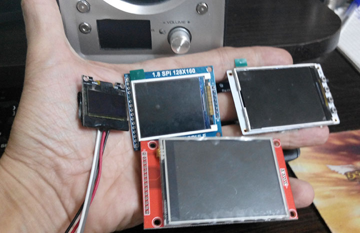

4. Ну и про дисплеи. Здесь уже трудно что-то советовать. Каждый проектирует свой девайс. Я могу только порассуждать о типах и сориентировать по размерам.
У нас (для KaRadio) в ходу OLED-дисплеи, как очень экономичные (для батарей), яркие и "углообзорные". Но они и самые дорогие. Из недостатков - одноцветность. Далее идут LCD. Здесь уже и цвет и размер, и даже тач-управление прикрутили к нашему радио. И цена очень приемлемая, например, LCD 2,4 дюйма стоит почти в два раза дешевле OLED 1,3. На подходе дисплеи IPS, но в прошивки они пока не влючены.
Я был бы благодарен и даже безмерно счастлив, если бы кто-нибудь "прикрутил" к KaRadio32 (и рассказал, как это сделать) дисплеи 1602 - 2004. У них размер, так размер, а также яркость и цена!
По размерам дисплеев смотрите картинку и оценивайте размеры в сравнении. (Да, рука у меня не большая. :)
Слева - направо и вниз дисплеи: 0,96 1,3 1,8 2,4 и 3,2 дюймов:

Oled дисплей 2004

по поводу дисплеев........
для новичков...........
Карадио (JPC) использует дисплейный "драйвер" от Olikraus - это немец, автор библиотек u8g (ч\б) и ucg (color). JPC сделал тока прослойку (HAL) к этому драйверу. Все поддерживаемые в карадио дисплеи выходцы из вышеупомянутых либ.
Еще момент - ввиду ограниченного количества гпио, поддерживаются дисплеи с последовательным интерфейсом (SPI или I2C). У, допустим, того же ili9341есть версии как со SPI так и с параллельным выходом, их основное внешнее отличие - количество ножек. Но так как пользователь нынче пошел уровня "сначала куплю - потом подумаю зачем?", а наши китайские друзья наплодили вариаций на тему до и больше, то разобраться где какой становится довольно сложно. Мелкие дисплейчики SSH1106 тоже все идут с 2мя шинами i2с и SPI, а какой вариант будет на выходе зависит от производителя прокладки (платки под экраном).
По поводу 1602 и 2002 - JPC упорно от них открещивается ввиду отсутствия оных в вышеупомянутых либах. Выход - использовать карадио аддон. Это набор готовых скечей для ардуино на своем отдельном дополнительном контроллере (STM или MEGA) который общается с хостом через UART. Это решение было сделано для 8266 у которой нет возможности подключать дисплей. Но JPC любезно оставил эту опцию и для 32 версии. Так же кстати можно подключить к карадио и дисплеи nextion

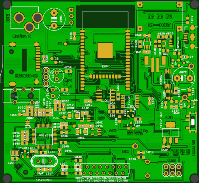

версия 2 - сильно переработанная. выкинул pcm, добавил cd кардридер и экранчик на 1.8 дюйма на 7735, также перешел с 0402 на 0603, и для стабилизаторов вээски поменял корпуса с sc70 на sot23 5 - интересно? могу поделиться схемой и гербером. Заказал сегодня утром - поэтому на счет работоспособности не уверен :) Зато можно сэкономить на всяких там девбордах а взять голые чипы (вээс) модули (врум + срам или врувер) и экранчики тоже без подложки. Вывел основные сигналы на гребенку - так что можно и готовые модули тестить, а также цеплять к этой плате те же еспихи на девбордах .
Схемку бы глянуть.
она в игле - пойдет?
Да конечно.
разошлись вы не на шутку. а по деньгам спаянное во сколько выльется?
дофига
https://github.com/pilnikov/KaRadio32_fork/tree/master/boards/radiva
все тут
по стоимости - если брать 5 штук этих - они выйдут дешевле чем 5 штук наборов. стоимость плат - $4 за 5 штук, стоимость доставки $7
дисплей без подложки дешевше на 150р, еспиха (модуль) на те же 150, вээска (чип) 250р (но лучше купить модуль и перенести)

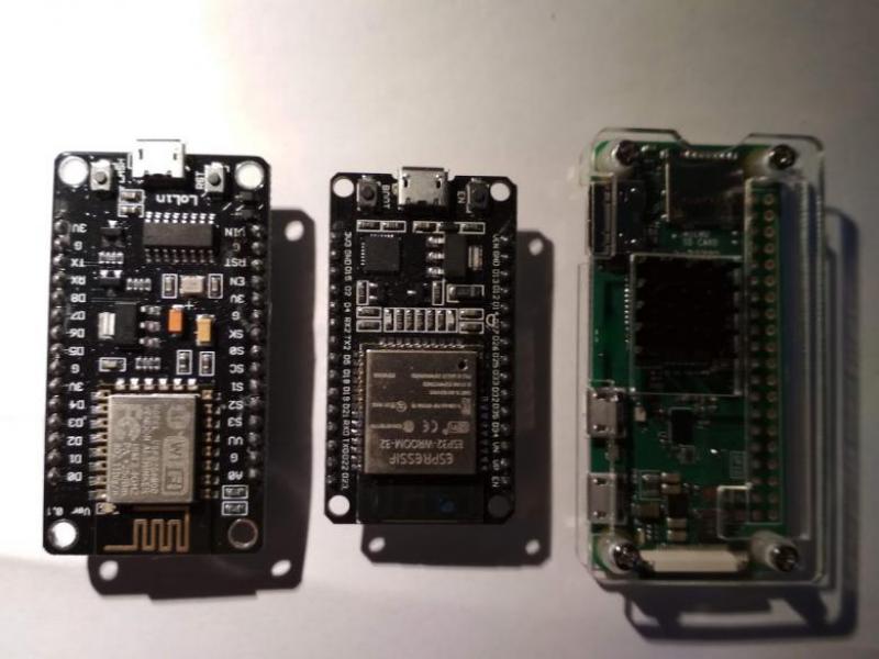

Сегодня пришла raspberry pi zero, до чего же она маленькая, по сравнению с полноценной .
Сделал фото , слева ESP8266 , посередне ESP32 WROOM, справа малинка, в корпус уже засунул, вынимать не захотелось.

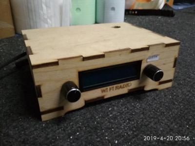

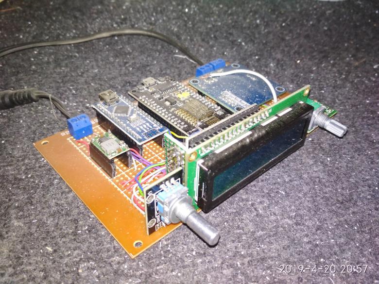

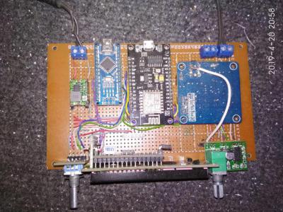

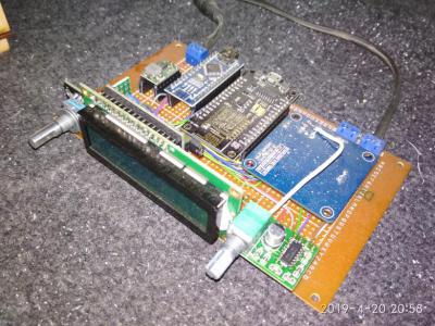

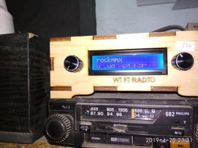

моё карадио с дисплеем 1602 (делали больше года назад)
https://drive.google.com/open?id=1VvRcBu37CPTK5EoGo7XxlL7qiuGO9Kg_
я в программировании не силён - переделывал скетч под дисплей мой сын
Спасибо.
Показать можете как и что он отображает? Как пример.
У меня в конструкцию 1602 прекрасно бы вписался.

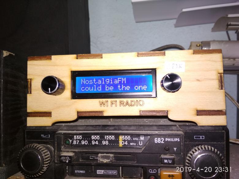

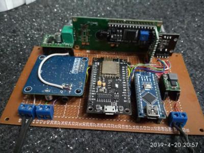

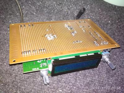

Protivnik, прикольно, спасибо.
Забавная коробушка, такая "домашняя" :)
Как там с кириллицей на дисплее дела?
Protivnik, это вроде на ESP8266, а не на ESP32.
