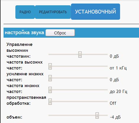

Тут что то не понятное с моим радио произошло, блин все выходные убил на то что бы разобраться, так и не понял в чем дело.
Раньше было так теперь так
Куда подевались кнопки,
три раза препепрошивал пробывал v. 1.5 и v.1.6 и v.1.7 нет кнопок, причем на новых есп, это навеернулась VS1053? На Карадио 32 все нормально, на просто есп где еще использовал ардуино с олед, нет кнопок (обозначены в кружке), подлючал так же как по первому посту, все работает инфа выводится на олед, кнопки работают, кнопки как на первом посту, раньне было все как надо и в морде веб а теперь на морде вед нет кнопок выбора источника сигнала, вот и решил у вас спросить, т.к. и спросить то больше не укого.

Ребята, Привет.

Ребята, Привет.
в простом (не 32) карадио этих кнопок отродясь небыло - т.к. "мощи" 8266 недостаточно.
