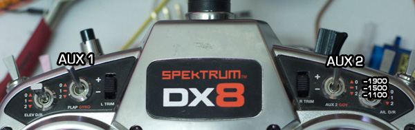

Имеется ардуина нано, спектрумовский приемник(AR8000) и передатчик(DX8). Также имеется 3-х осевой подвес для аэрофотосъемки. Сейчас в управлении задействованы только две оси pan и tilt, ну и плюс ИК диод для фото.
Хотелось на свободный канал повесить возможность выбора (изменением положения свободного тумблера на пульте) ручного управления сервами либо запуск автоматического цикла ардуины. С приемника выходит только ШИМ - как его обработать чтоб ардуина поняла включен тумблер на пульте или выключен?

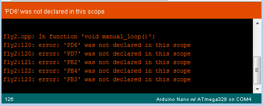

вывод скорее всего конфигурируется на вход, попробуйте сделать так в 144 строке:
Сделал, дергается также..

Если все равно дергается и у вас дуина Нана, то можно попробовать увеличить частоту опроса, замените свою функцию manual_loop(), вот на эту
Прошу прощения, дуинка ругается на имена портов - что не так?

Версия IDE причиной тому может быть.
Вот не пойму, почему в последующих версия IDE больше косяков, чем в предыдущих...
В общем тогда так:
/////////////////////////////////////////////////////////////////// // Ручное управление /////////////////////////////////////////////////////////////////// void manual_loop() { DDRD |= (1<<6) | (1<<7); // Настраиваем 6 и 7 выводы на выход while(PINB&1<<2){ // Цикл пока на 10 выводе 1 PINB&1<<4?PORTD|=1<<7:PORTD&=~(1<<7); // Если на 12 выводе 1, то на 7 вывод даем 1, иначе 0 PINB&1<<3?PORTD|=1<<6:PORTD&=~(1<<6); // Если на 11 выводе 1, то на 6 вывод даем 1, иначе 0 } } ///////////////////////////////////////////////////////////////////И кстати, как раз вот таким способом и получится добиться тех самых пары сотен кГц и еще раз повторюсь, так работать будет, только на Нане, Уне, Демеланове (на всех с ATmega328/168), на Меге, Леонарде и т.д. работать не будет.
Вот это да! Все заработало идеально, спасибо maksim

На пульте ДУ есть настройки каналов? Можно канал настроить как цифровой?
не) пультом требуется - в этом то все и дело :) Вот я и спрашивал как дать понять ардуинке что например тумблер на канале AUX 1 включен в нейтральное полложение, а когда в 1, а когда в 2. Тогда можно было бы с пульта напрямую пинами управлять
Диод нужен для спуска затвора, а изменить канал на просто цифру вроде нельзя, сейчас покопаюсь в настройках
Так а что в описании написано? что идет с приемника на канале AUX 1 ? тоже ШИМ? и вы как раз к нему серву подключили?
Опять ничего не понял, вы же для спуска затвора используете библиотеку ...IRcontrol зачем диод физически отключать от дуины?
Ну вообще идет ШИМ - так как серву просто включаешь в приемник и все, можно тумблером рулить. Положение 1 - примерно 30 градусный поворот сервы, положение 2 - еще на 30 градусов повернулась

1900/1500/1100
круто! :)

Так вот, maksim, сейчас попробывал по вашей аналогии опросить AUX 1 четвертым пином ардуины, полезли страшные цифры, я испугался и выключил :))

/////////////////////////////////////////////////////////////////// // Ручное управление /////////////////////////////////////////////////////////////////// void manual_loop() //цикл ручного управления сервами с передатчика { DDRD |= (1<<6) | (1<<7); // Настраиваем 6 и 7 выводы на выход boolean flag = 0; while(time > 1700){ if(time1 < 1700){ if(!flag){ nex.shutterNow(); flag = 1; } } else flag = 0; PINB&1<<4?PORTD|=1<<7:PORTD&=~(1<<7); // Если на 12 выводе 1, то на 7 вывод даем 1, иначе 0 PINB&1<<3?PORTD|=1<<6:PORTD&=~(1<<6); // Если на 11 выводе 1, то на 6 вывод даем 1, иначе 0 } }
